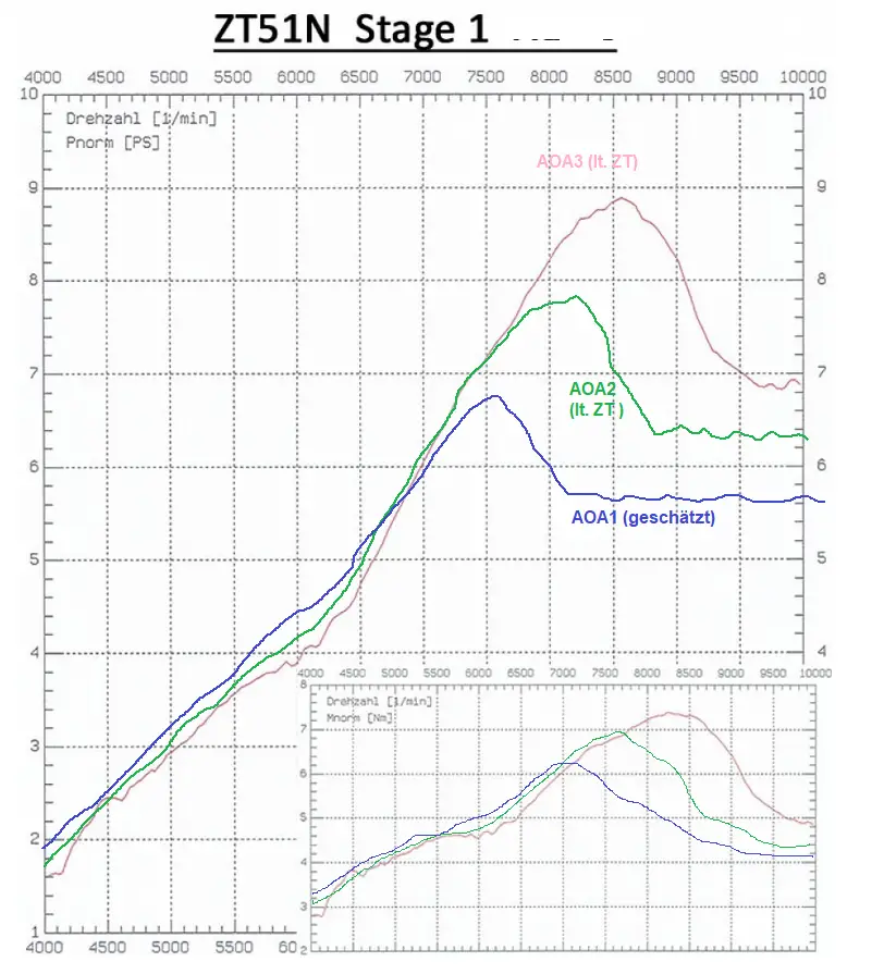

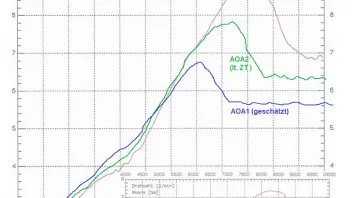

  • Hat jemand Erfahrung mit dem ZT51 N Stage 1? Kann man den auch mit AOA1 Auspuff und 19er Vergaser vernünftig fahren?
    Mit AOA3 ist max. Leistung bei 8500 (8,5PS), bei AOA2 bei 8000 (7,5PS) und bei AOA1 müsste sie dann bei 7500 (6,5PS) sein oder?
    Bin auf der Suche nach einem 50ccm (nikasil-)Zylinder, den ich mit Unterbrecherzündung fahren kann. Diese macht eben bei ~8200 zu.
  • Kann man, Elektronik Zündung/Vape wäre aber sicher besser. Es wird nicht das maximale rausgekitzelt.
    Hab den mit 19er und AOA2 laufen. Hat schon deutlich mehr Leistung wie Serie und auch etwas mehr wie LT50Sport (aber auch etwas mehr Drehzahl.

    Was für eine Zündung hast du?
    Du schreibts er braucht viel Drehzahl, das heißt, wenn ich in einer bergigen Region wohne, wäre das eher kontraproduktiv?
    Ich schwanke zwischen ZT51 Stage 2 und ZT51N Stage 1. Was glaubst du ist bei AOA1 und Unterbecher die bessere Wahl?
    Nicasilbeschichtung kenne ich von Kreidler, Zündapp und ist halt schon was schönes...
