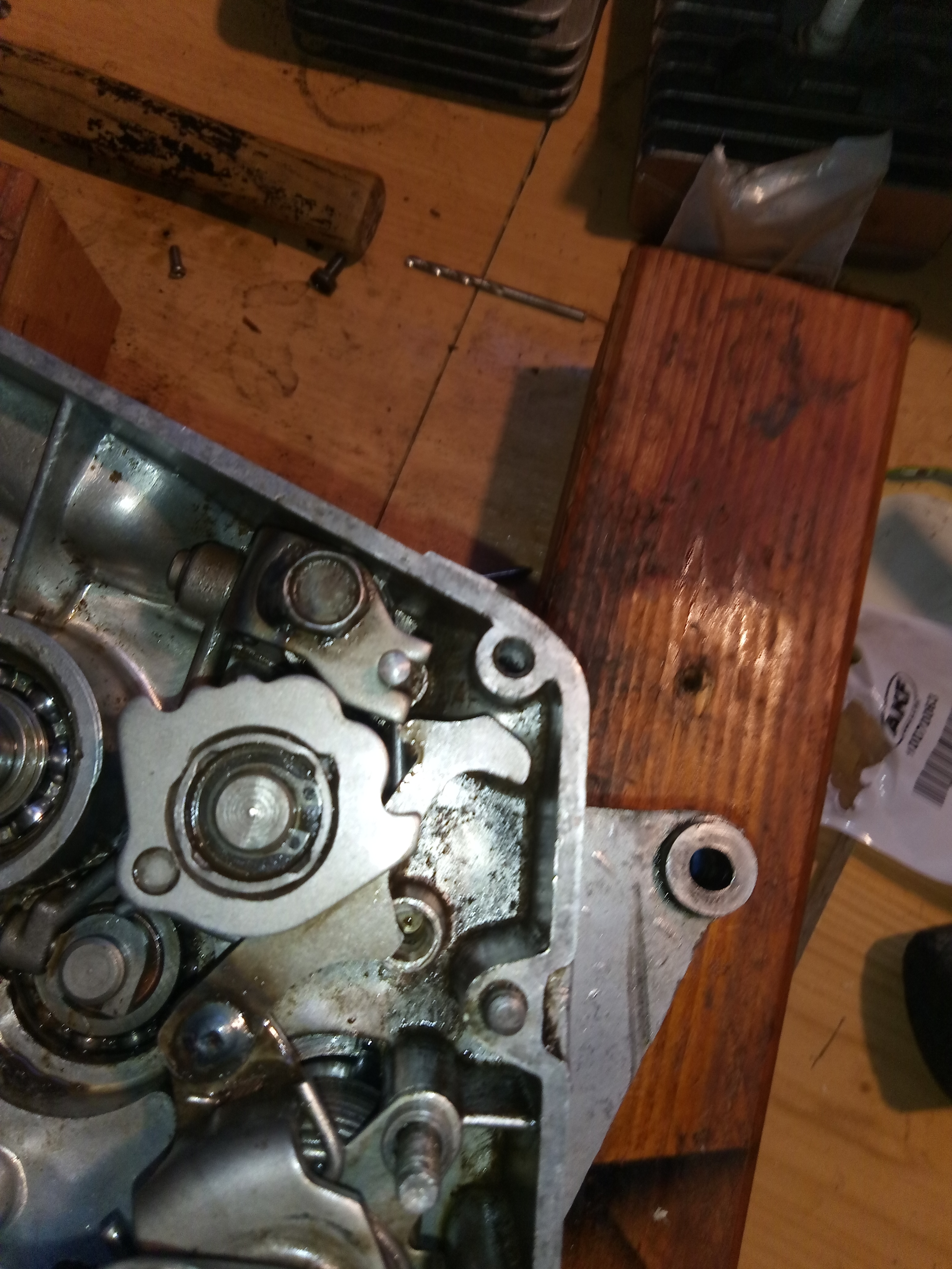

Es scheint doch nicht an der U Kralle zu liegen. Habe heute die Feststellung gemacht, dass die Schaltung ohne den kleinen Rasthebel tadellos funktioniert. Sobald ich den kleinen Rasthebel incl. Feder einbaue, bekomm die Gänge 2-4 nicht mehr rein.
Grüße Flossy -
Schmeiss mal n Bild rein...
Da blockiert dann was... Falsch montiert!? -
Moin,
Hier Mal ein Foto. Dürfte aber richtig sein. -
Die kleine abstandshülse ist verbaut?
Schalthebel sitzt richtig auf der Schaltwalze?Irgendwas stört mich an dem Bild...als wenn der Schalthebel nicht richtig sitzt.. Zu weit vorne!?
Könnte es eventuell sein, dass das kleine Blech mit dem Stift verbogen ist? Ich kann aber auf den ersten Blick nix erkennen.
Schau mal ob der innere Schalthebel (den ich mal markiert hatte) beim hochschalten gegen das Gehäuse kommt....
Wenn ja, sitzt er nicht richtig in der Schaltwalze....
Und die kleine Hülse muss unbedingt verbaut sein! Sonst verklemmt sich der rasthebel -
Habe gerade festgestellt, das die unter Nase vom Inneren Schalthebel beim Hochschalten immer gegen den Stift vom Rasthebel stößt und dadurch auf die letzten Millimeter nach oben blockiert. Auf dem Foto kann man sehen, dass die Nase geringfügig über das Loch hinaus geht.
Guck an...
Dann hast was falsch zusammengesteckt...Das halteblech der feder richtig montiert?
