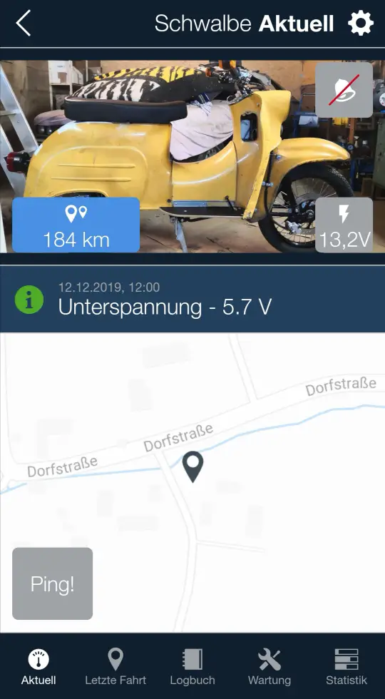

    Folgende Features motogadget :
    • Keyless go via Handy
    • Gefahrenbremslicht mit versch. Einstellungen
    • LED Blinker mit wave Modus und warnblinken Bearbeiten
    • Alarmanlage
    • Geile app auf Smartphone

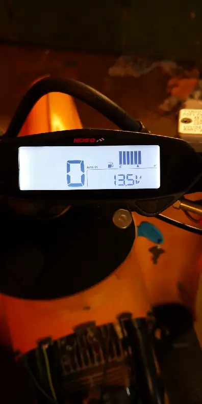

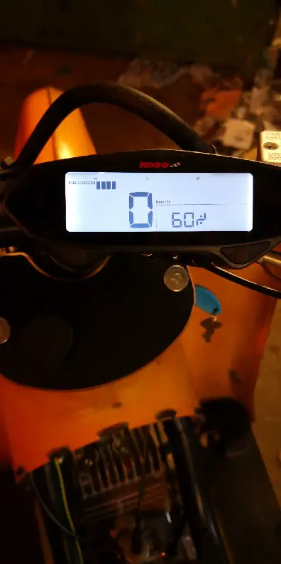

    Features koso db01rn inkl. ABE:
    • Das Teil ist grundsätzlich mal genial ;)
    • Kann einfach auf jeweilige Gegebenheiten angepasst werden
    • Tankanzeige
    • Drehzahlmesser
    • Tacho
    • Tageskilometer und dauer
    • Speichert max Geschwindigkeit bei Drehzahl
    • Ersetzt jeden original Tacho ohne Abnahmepflicht

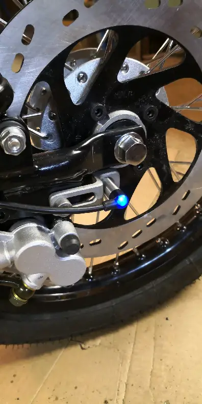

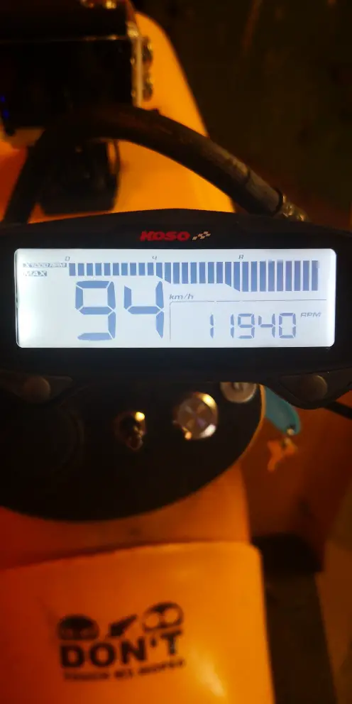

    Hab in 2 Wochen tüv Termin. Wird eine kleinkraftrad-zulassung mit 8 KW (zt-90 gen2 mit allem was man auswählen könnte) auf max 95 km/h. Hab aktuell ein 36er Ritzel hinten, da ist bei 97 Schluss. Dank Scheibenbremse ist auch die notwendige Verzögerung möglich. Optik ist mir egal bzw kommt zum Schluss.

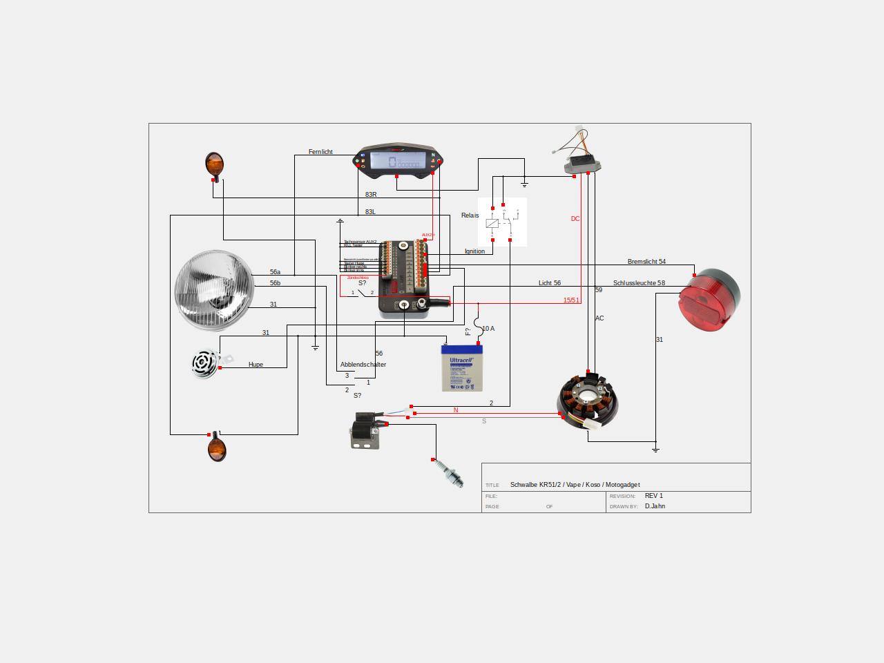

  • Hab ich vor wenigen Tagen bei mir auch installiert. Ein paar Kleinigkeiten fehlen mir allerdings.
    Z.B. Zündung musste ich ein Öffner Relais verwenden um die Zündung bei Zündung aus auf Masse zu legen.
    Kein Anschluss für eine Warnblinkeranzeige
    Kein Anschluss für eine Sirene, damit diese statt der Hupe Krawall macht.

  • ich könnte ja wetten das er ne vape drinne hat. Den sonst hätte er den anschlussplan sicher nicht so gepostet ;)
    Und laut seinem Plan hat er auch nen öffner relai drinne.
  • Zündung ist ne vape 70-3 und frontscheinwerfer und heckleuchte weiterhin über ac Kreis.. Alles andere über dc.hatte zuerst auch die Heckleuchte am dc aber dafür ist die Leistung der vape zu gering.
    Der Plan ist so klein, da fällt es mir schwer alles zu erkennen. Hab das vorhin auch nur überflogen.
    Wer eine neue Zündung kauft und solche Spielereien haben will, ist mit eine Powerdynamo sicher besser drann. Ich hab meine alte Vape vor 2 Jahren umgerüstet (rein DC nach DUO78 Plan). Kostet keine 20€ und 39 Minuten.
    Dadurch hab ich beimir ALLES über di Unit laufen. Dadurch auch sowas wie Nachleuchten des Scheinwerfers nach Zündung aus ...
    Ja, die Eintragung kostet. Aber im Vergleich zur Unit oder deiner Bremse ist das nicht viel. Bei mir waren das 180€ wovon die Werkstatt in der das Ganze gemacht wurde auch einen Teil abbekommen hat.

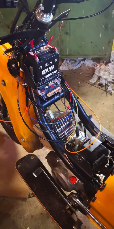

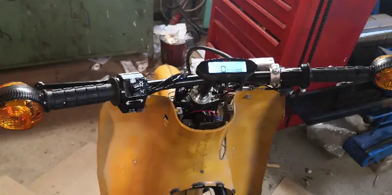

    Wie hast du das Tachosignal abgegriffen? Ich wollte das Kabel vom Sensor bzw. vom Tacho nicht zerschneiden. Hab dann eine Weile gesucht bis ich rausbekommen habe wie die Stecker heißen und mir Stecker und Buchse bei Ali bestellt. Daraus dann ein Zwischenkabel mit Abgriff gebastel.
    Wo ich mit der Anleitung noch ein Problem habe. Da steht drinn, Entfernung zur Zündspuhle sollte mind. 10cm haben. Daher hab ich die Unit erst mal unter der Sitzbank platziert. Würde die gerne im Herzkasten verbauen. Da wäre sie aber keine 3cm entfernt von der Zündspuhle. Keine Ahnung obs trotzdem geht.
    Es wird auch nichts über die möglichen Positionen geschrieben. Hab den Support angeschrieben, ob es Probleme geben könnte das unter dem Tag zu verbauen. Antwort ear in etwa "können wir nicht sagen, müssern sie ausprobieren".

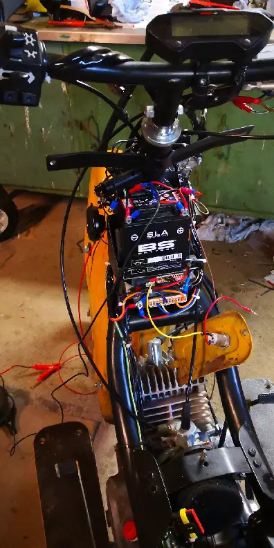

    Hier mal meine Verkablung.

    Das Tacho Signal habe ich vom koso abgenommen. Ging ohne Probleme. Meine m.unit sitzt ca 10 cm von der zündspule entfernt.
    Der jetzige Standort unter deiner sitzbank ist aber auch nicht schlecht. Dort wird das Teil sehr oft bei streetfightern platziert.
    Ich würde es in deinem Fall auf die 3 cm ankommen lassen.
