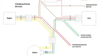

Hallo, ich würde an dieser Stelle das Thema "Schwalbe & Motogadget" gerne noch einmal aufgreifen.
Ich baue mir gerade eine Schwalbe bzw. 51/1 neu auf und habe inzwischen auch eine Mo.Unit verbaut. Als Zündung dient eine Rzt Delta 21, die auch schon verbaut wurde.
Da ich leider noch keinen Motorlauf starten konnte, kann ich noch nicht sagen, ob alles soweit laufen wird.
In euren vorherigen Beiträgen habt ihr erwähnt, dass ihr ein Relais für die Zündung verbaut habt.
Nun zu meinen Fragen:
- Was hat es mit diesem Relais auf sich und wofür sollte das Bauteil integriert werden ?
- An welcher Stelle sollte es, wenn nötig, bei mir verbaut werden ? (Plan im Anhang)
Vielen Dank für euren Input.
Gruß, Odin.
