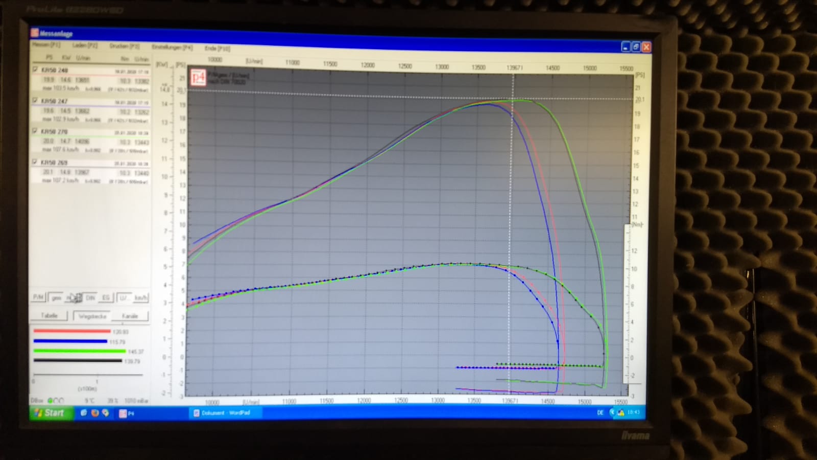

Hier ist ein Bild vom Leistungsdiagramm mit/ und ohne Zündkurve.
Die Rote und Blaue Kennlinie sind mit Statischem ZZP bei 16°v.OT aufgenommen. Zwei Zündkurven haben wir gemacht, um zu zeigen, dass sich nichts ändert, oder ein "glücklicher Zufall" war. Alle Zündkurven wurden unter den selben Rahmenbedingungen (wie z.b. Wassertemperatur) durchgeführt. Die Grüne und Schwarze Kennlinie sind aufgenommen mit der verstellten Zündkurve. Wie bereits geschrieben, ist diese bisher nur nach der Resonanz verändert wurden um das Überdrehverhalten zu verbessern.
Durch diese Änderungen steigt die Leistung natürlich nicht an, aber die Bandbreite. Siehe Bilder. Die richtigen Diagramme kann ich morgen evtl. nochmal reinstellen.
Und vorab, bevor komische Fragen kommen, das ist eine Hinterradkurve! -
Wenn ihr am Hinterrad messen könnt muss ja das Konstrukt fahrbereit sein.

Ich denke mal die maschine ist nur für den prüfstand gebaut, ohne Licht bremsen uns sonstiges. Und bei diesem Projekt denkt niemand an den Verbrauch. Das ist halt Motorsport.
