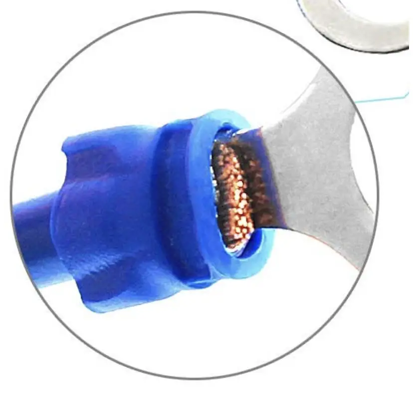

Ist das, vom Bild, eine optimale Form des Crimpens?
die Form kenn ich nich, muss man in der Hand haben um zu beurteilen
erstens muss man das in der Hand halten, und zweitens sind das isolierte kabelschuhe, und die kann man meiner bescheidenen Meinung nach nicht vernünftig crimpen, weshalb die Zange für mich auch unbrauchbar ist. Habe so eine zwar auch, aber nur für stoßverbinder. Nur zufrieden bin ich mit dem ergebniss selten...
Isolierte werden halt einfach nur Platt gedrückt, unisloierte werden richtig ins Kabel reingedreht, und dann gequetscht. Dadurch deutlich haltbarer, und auch eher was fürs Auge, auch wenn letzteres nicht alles ist.
Die Zange wird ok sein, die Kabelschuhe eher nicht. Die Chinadinger sind aus zu dünnem Metall gefertigt. Außerdem sind das diese isolierten Kabelschuhe.
