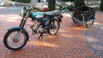

S 51 B etwas aufhübschen
    da die Papiere vom KBA nun angekommen sind, möchte ich an meiner S51 B einiges machen, z.B. die Stoßdämpfer hinten. Muss ich da, bzgl. der Länge o.ä., irgendwas beachten? Würden da auch Enduro Stoßdämpfer reinpassen? Es sollten aber schon welche mit verchromten Federn sein.
    Ein neuer Gepäckträger soll hinten ebenfalls dran.
    Desweiteren fehlen in den Blinkern die Birnen. Gibts da spezielle Birnen?
    Lenkradschloss fehlt auch.
    Ggf. sollen hinten Seitengepäckträger montiert werden, bin mir aber noch nicht sicher.
    Wenn sonst noch jemand irgendwelche Anregungen zur Verbesserung des Aussehens hat, kann er es mir gerne mitteilen. Tank und Schutzbleche werden aber so bleiben.

  • Vielleicht reichen ja Chromhülsen für die Stoßdämpfer hinten aus?
    Und den Gepäckträger richtig rum anbauen, dann sieht der schon besser aus. Evtl. ist unter dem schwarz ja noch Chrom zu finden.

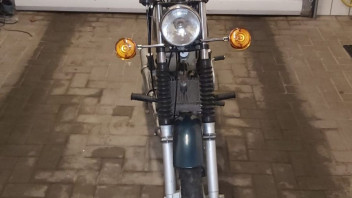

  • Blinker wieder anbauen.
    Die Blinker musste ich für die Fotos fürs KBA wieder anbauen. Leider sind keine Birnen drin. sind es ganz einfache 6V 21W Birnen, die man angezeigt bekommt, wenn man nach Blinker Birnen sucht?

    Über die Sitzbank ist ein Schonbezug drauf. Wirkt aber wirklich nicht ganz so schön. Das stimmt.Den Lack, mitsamt den grünen Schutzblechen, findet mein Sohnemann (17) doch sehr ansehnlich. Er fährt ab Januar damit zur Schule, und wenn doch mal eine Beule, oder besser gesagt Delle, reinkommt, kann ich alles mal frisch machen. Sobald er 18 ist, hat sich die Fahrerei damit doch erledigt.Alternativ hab ich noch einen Teileträger stehen.

  • Die blinker bekommen ganz normale 21w Birnen. Spannung hängt vom vom bordnetz ab.
    Nimm bloß nicht die 5/21w Birnen, die haben da nix zu suchen.
