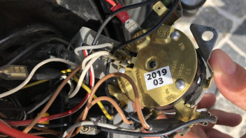

    Ansonsten mach Fotos von Deiner Verkabelung links und rechts im Seitendeckel und vom Zündschloss.
    Dann kann Dir hier warscheinlich auch geholfen werden.

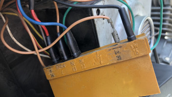

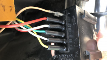

    so ist es aktuell geklemmt:
  • Na herzlichen Glückwunsch, Batterie ist eindeutig falsch Angeschlossen :tischklopp::dash::dash:
    Das sind ja paar Hobby Bastler :panic:
    Da muss ja die ELBA kaputt gehen, so kann auch die Batterie nicht geladen.
    Ist eine mit Tagfahrlichtschaltung, gelbes Kabel von Zündschloss Klemme 58 zum EWR Klemme 31c.
    Schaff das Moped zu der Werkstatt, die haben die mit der falsch an geklemmten Batterie die ELBA zerschossen und was weis ich noch.
    Druck den Schalplan aus http://www.a-k-f.de/moser/s51-1c1.pdf da ist eindeutig zu sehen das Batterie Plus nicht an Fahrzeugmasse kommt.

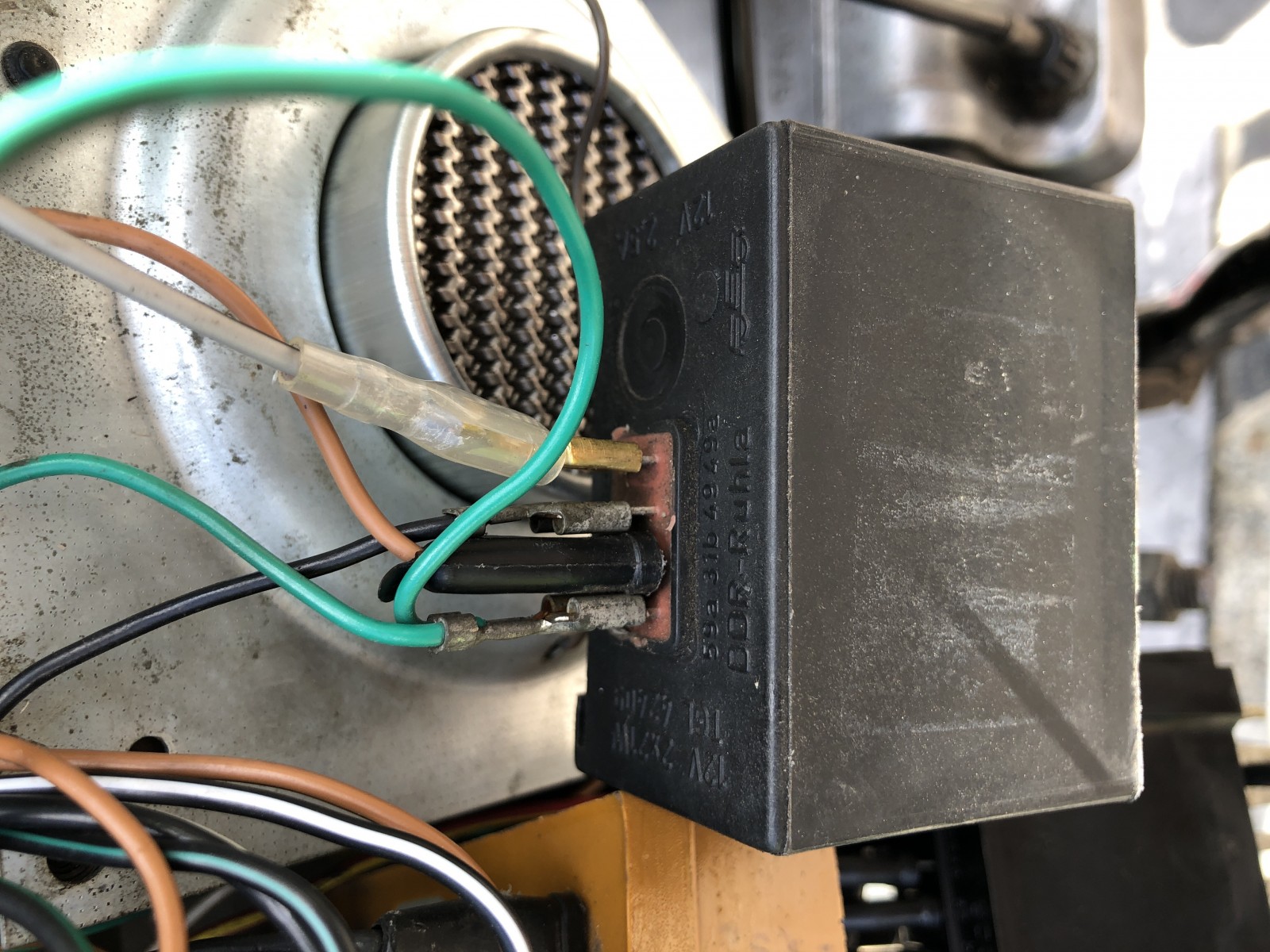

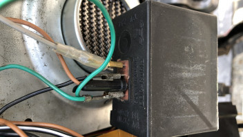

  • Auf Bild 3 ist der EWR und nicht die ELBA.
    die ELBA ist auch ein schwarzer Kasten mit weniger anschlüssen.
    In der ELBA sind der Blinkgeber und die Ladeanlage versteckt.
    Ich meine die ELBA ist auf Bild 3 auch mit einer kleinen Ecke zu sehen.
    Auf den ersten Blick scheint nur die Batterie falsch angeklemmt zu sein.

  • Soweit ich sehen kann schein die ELBA richtig verkabelt zu sein.
    Eine Sache verwundert allerdings, neben den grau/roten Kabel müsste eigentliche ein rot/gelbes angeschlossen sein, statt den schwarzen.
    Na ja wie es auch sei, so funktioniert es nicht mit falsch an geklemmten Akku.
    Die ELBA haben sie so zerschossen, womöglich noch mehr.
    Auf einer neuen ELBA steht das sogar drauf "Vertauschen der Anschlüsse zerstört das Gerät"
