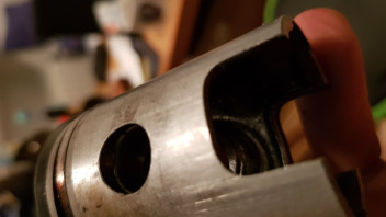

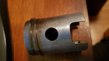

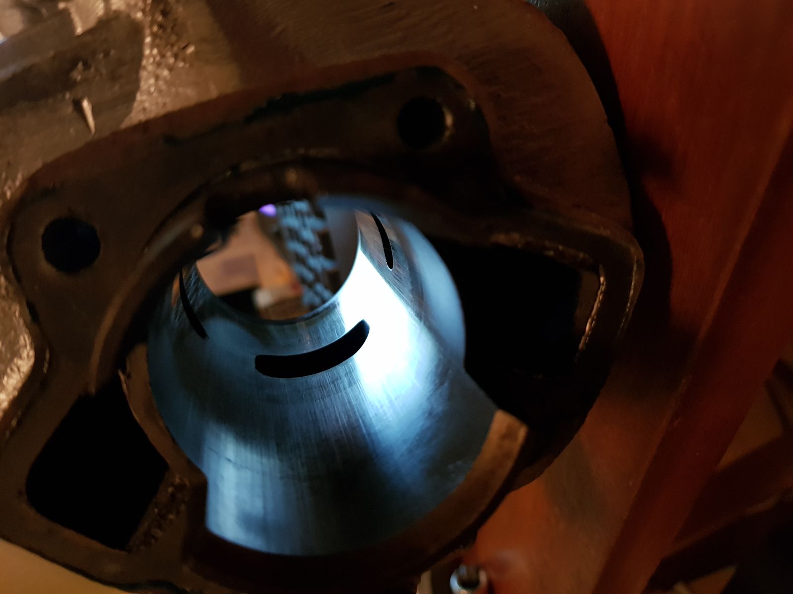

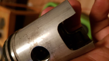

    Ich habe vor meinen M53KF zu regenerieren und habe bei der Demontage ein recht großes Achsialspiel des Kolbens auf dem Bolzen festgestellt.
    Anlaufscheiben waren verbaut(Maße habe ich gerade nicht zur Hand).
    Wie groß sollte das Achsialspiel sein?
    Desweiteren Habe ich beim Vermessen des Kolbens festgestellt das er max. 39,94 und min. 39,90 im Durchmesser hat....

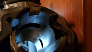

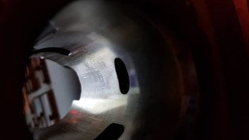

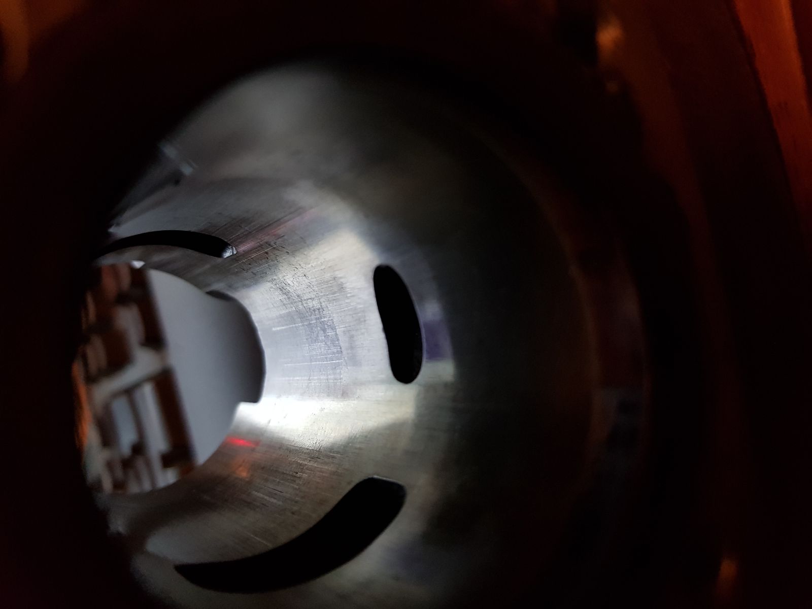

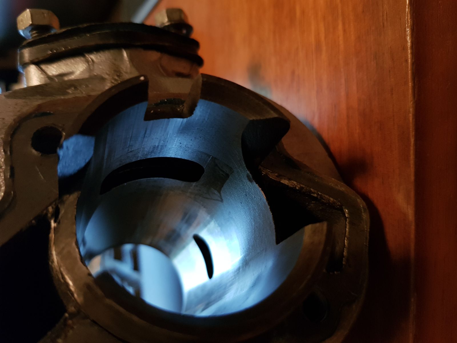

    Im Betrieb lief das ganze relativ unruhig und im Zylinder lassen sich minimale Laufspuren erkennen(größtenteils ist der Kreuzschliff noch zu sehen).

  • Das Spiel sollte bei ca. 0,2-0,5mm liegen. Eher Richtung 0,2 wenn man es genau nehmen will.
    Sprich Pleulauge + beide Anlaufscheibe messen und mit dem Abstand im Kolben vergleichen.
    MZA hat 1,0 und 1,5mm Anlaufscheiben im Angebot.
    Aber da achten wahrscheinlich die wenigsten drauf und die Motoren laufen trotzdem. :censored:
    Sieht aus wie ein Nachbaukolben. (Ist es auch ein Nachbauzylinder?)
    Wie hast du den gemessen? Mit nem Messchieber kommt man da nicht weit.
    Von den Bildern her sieht mir der Zylinder auch nicht mehr sonderlich toll aus.

  • Der Zylinder ist die ddr Version die nach dem mit dem Dreiecksflansch verbaut wurde.
    Beim kolben bin ich mir nicht sicher. Beim Vergleich wem man mit nem Schlüssel dagegen schlägt klingt der jedoch erheblich dumpfer als der Nachbau welchen ich auch zu Hause liegen habe.
    Habe schon überlegt den zylinder von reich-tuning aufs erste Übermaß schleifen und mit nem guten kolben bestücken zu lassen.
    Gemessen habe ich den kolben mit nem messschieber.
  • Bitte bei RZT schleifen lassen, dort bekommst du die guten Barikit Kolben und den Zylinderschliff aus einer Hand !
    Ich fahre zwar selbst einen RT S90 Eco im Sonntagsmoped, weil der Motor von untenraus schön Kraft hat, aber leider war das Einbauspiel wohl recht luftig gehalten und ich musste den Zylinder nach nur 3000 Km schleifen lassen, weil die Kompression stark nachgelassen hatte. Es gab beim ausbauen des Zylinders leider schon Blowby-Spuren unter dem zweiten Kolbenring.....
    Edit : zum vermessen eines Kolben, nimmt man eigentlich eine Bügelmessschraube, weil diese auch zuverlässig im 1/ 100mm Bereich messen kann. Beim Messchieber, kann es stimmen was er anzeigt, muss aber nicht . Es reicht wenn er einmalig von der Werkbank und auf die Messspitzen fällt. Da kann man ihn eigentlich nur noch als besseren Zollstock nehmen.
