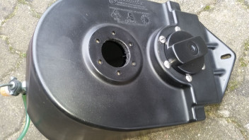

  • Es ging heute los:

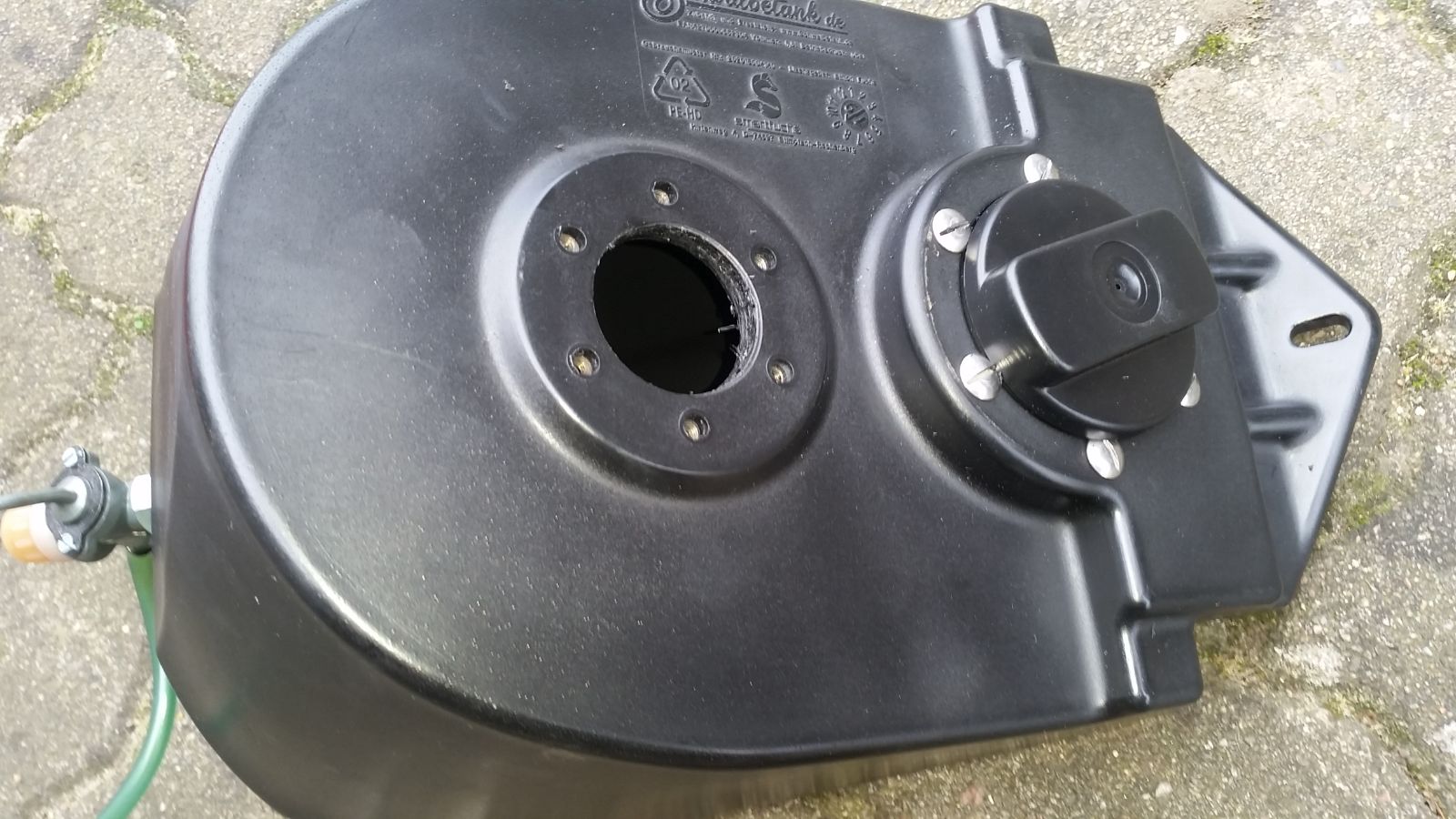

    Loch gebohrt.

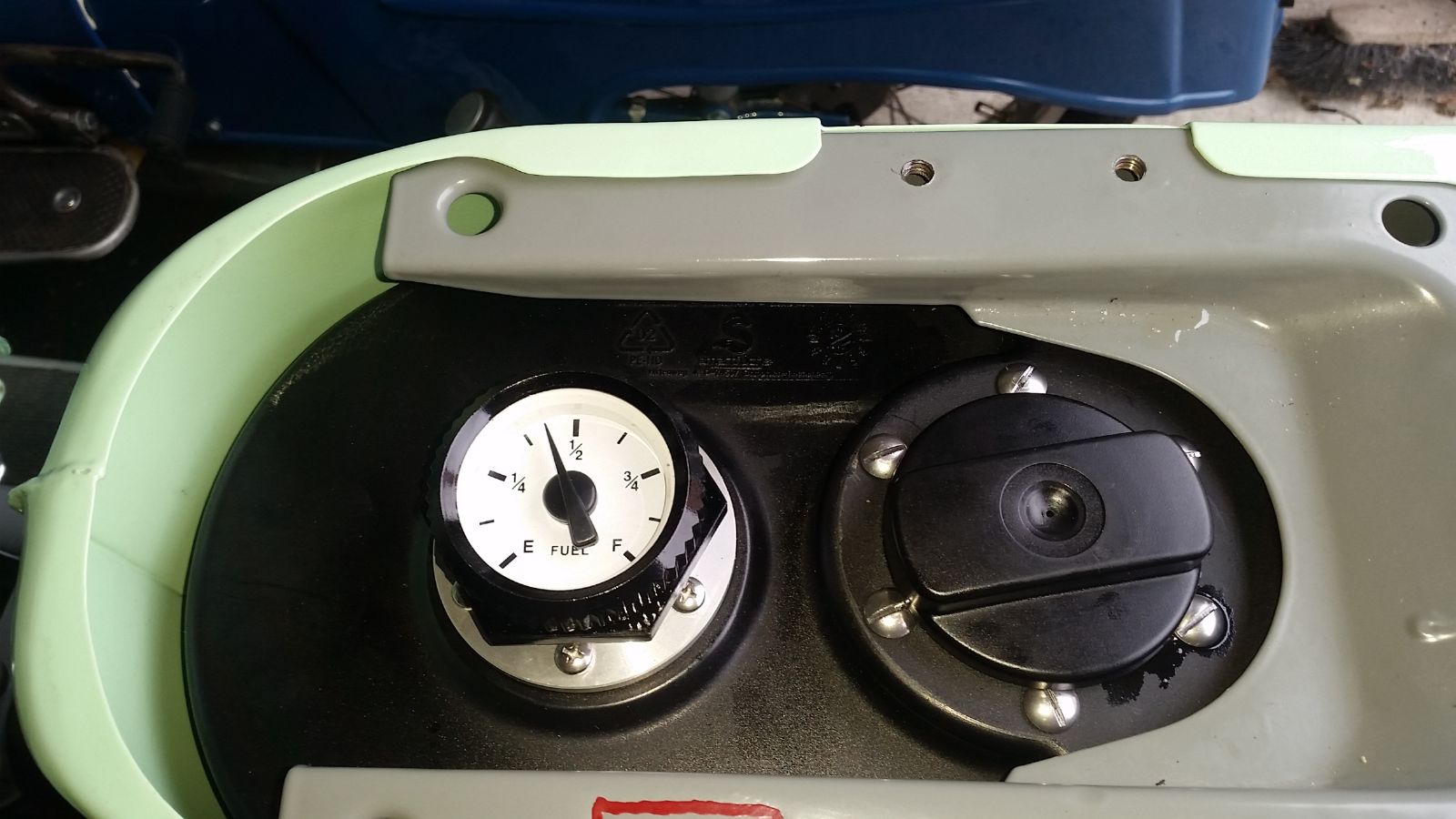

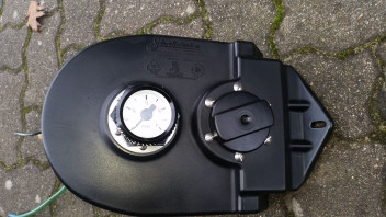

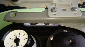

    Tankanzeige eingesetzt:

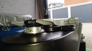

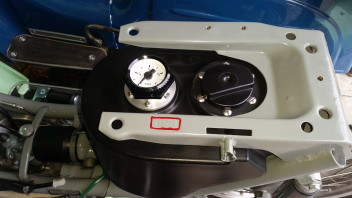

    Tank verbaut:
    Die Montage ist für meinen Geschmack sehr fummelig, man muss den inneren Kotflügel demontieren, um die etwas zu langen Gewinde des Gummidämpfers einfädeln zu können. Die Gummidämpfer sind natürlich flexibel und mit selbstsicheren Muttern ist das etwas nervig.

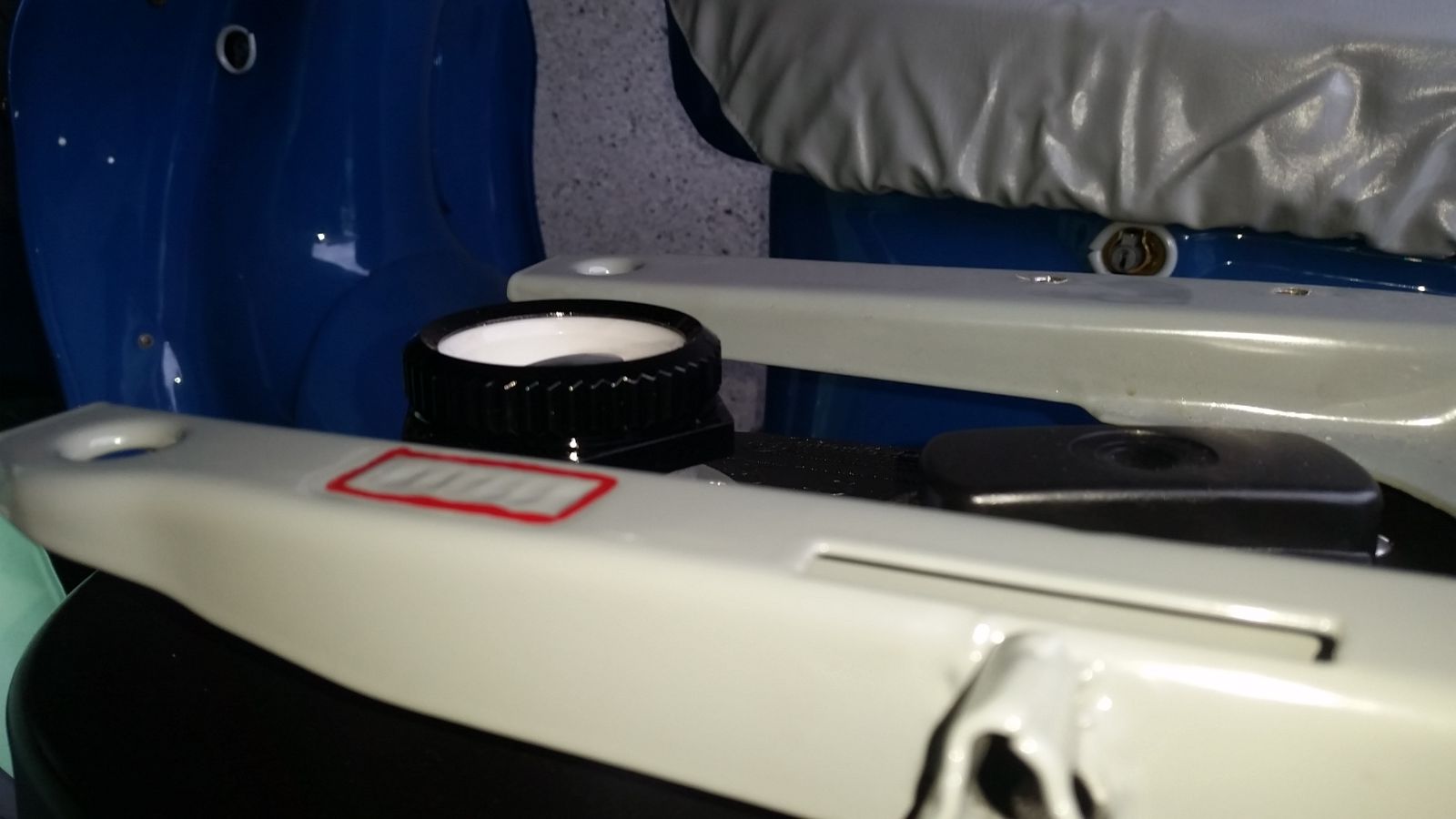

    Nach Füllung mit ca. 2,4l Gemisch:
    Leider passt jetzt meine Werkzeugtasche nicht mehr hinein, nicht, weil dort kein Platz mehr ist, sondern weil der Platz etwas ungünstig proportioniert ist. Das hätte man ohne Tankanzeige nicht.
    Allerdings finden die 2x 100ml Fläschen unter den Holmen des Rahmens Platz...nicht schlecht.
    Bis jetzt würde ich dem Ganzen die Schulnote 2-3 geben. Eine tatsächliche Praxiserfahrung fehlt allerdings noch.

  • Ja stimmt, die hintere Befestigung ist sehr fummelig. Habs aber hinbekommen obwohl ich nur die obere Schraube vom Spritzschutzblech gelöst hatte - für beide war ich zu faul. Ich persönlich finde die Dämpfer halt viel zu weich, der Tank wandert bei mir im Fahrbetrieb doch gut nach vorn und hinten oder besser gesagt vibriert.
  • Nunja, da gibt es aber Ersatz. Ich vermute ganz stark, die Schwingungsdämpfer sind Normteile und gibt es in verschiedenen Shore-Härten.

    Wenn du dir das Thema mal durchgelesen hast, dann weißt du auch warum sie in diesem Fall mit verbaut wurde. Und ich denke für die weniger erfahrenen ist es eine gute Sache. Natürlich muss man die Sitzbank jedesmal aufmachen, muss man ja aber so oder so wenn man in den Tank gucken will. Nur das es mit der Anzeige halt genauer sein sollte...
  • Hilfreich finde ich so eine Anzeige schon, denn ab etwa 'halb voll' ist es bei der Schwalbe nur noch raten, wenn man sich den Kilometerstand beim Tanken nicht gemerkt hat.
