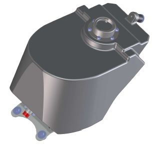

Moin,
ich bin über dieses Vorhaben gestolpert, weiß da jemand mehr darüber?
Produktion startet in der letzten Juni Woche.

Kann nicht nachvollziehen wie 0,7L mehr rein passen sollen und zusätzlich zündkerze verbandskasten 100ml ölflasche und verbandskasten

Schade das kein Prototyp gezeigt wird
Hab ein bissi Emailverkehr :
Material :
Polyethylen HD (High Density) mit Compound Zusätzen für dauerhafte Beständigkeit gegen Kraftstoffe und UV Strahlen.
Das Vorserienteil ist ein 3D Druck und nicht funktionsfähig.
Wäre schön wenn es mehr Infos geben würde oder Bilder auch zur Vorserie, da könnte er auch bestimmt einige im voraus verkaufen.
