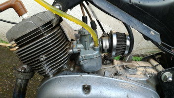

    ich benötige Hilfe von erfahrenen Schraubern. Ich habe einen Star gekauft mit dem beigefügten Bild. Der Verkäufer sagte, dass es sich um einen 60ccm Zylinder handelt und den angeschraubten Luftfilter. Der Beruhigungskasten bzw. Originalfilter fehlt. Ich habe den Star durch Zündungseinstellung zum laufen gebracht und ganz gut eingstellt. Aber er läuft maximal 54/55 kmh. Irgendwie glaube ich, dass er statt getunt eher verbastelt ist. Könnt Ihr mir eine Idee geben, was zu machen ist. Habe ein wenig Ahnung, aber hier fehlt mir einfach die Erfahrung dieser Zusammensetzung. Ich habe das Gefühl, dass er bei Vollgas ein bisschen bremst bzw. ruckelt. Hat jemand von Euch Erfahrung mit dieser Zusammensetzung? Ich würde mich riesig freuen.
  • Mit diesem Luftfilter wirst du nicht glücklich. Der Motor läuft damit eher schlechter und er ist zu laut.
    Bezüglich Hubraum, schraub mal die Kerze raus und versuch durch das Loch die Kolbengröße abzulesen. Daraus ist dann der tatsächliche Hubraum erkennbar.
  • Vielen Dank für die umgehende Antwort. Was würdest Du für einen Luftfilter empfehlen? Du hast vollkommen recht, der Star ist sehr laut. Sind die Alternativen, die AKF oder andere anbieten - eine Alternative? Den orginalen Plastikasten habe ich leider nicht und finde ihn auch besonders hässlich. Ich möchte den Star ohne Verkleidung fahren.
  • Solche Luftfilter sind in der Tat nicht das gelbe vom Ei. An deiner Stelle würde ich ihn durch den originalen ersetzen und die entsprechende Hauptdüse einbauen. Zu deinem aktuellen Problem: fahr mal länger Vollgas und halte an, dann sofort Kerzenfarbe kontrollieren. Das Ruckeln bei Vollgas spricht eigentlich dafür, dass die Kiste zu fett läuft.

  • Die funktionieren theoretisch auch an einer Serienkiste, allerdings nur mit der richtigen Vergaserabstimmung. Sie machen da nur keinen Sinn. Denn die sind einfach nur da um dem Motor die maximal mögliche Luft zur Verfügung zu stellen. Bei einem Serienmoped reicht aber das Originalkonzept völlig aus. Alles andere macht nur mehr Lärm.

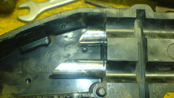

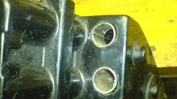

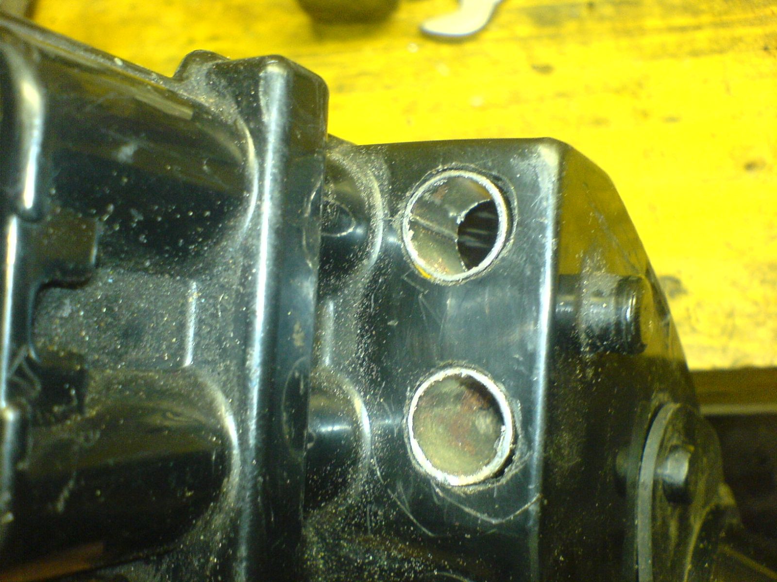

    Ich hatte seinerzeit den originalen Luftfilterkasten am Star und musste ihn für 63ccm umbauen. Ich habe gerade noch ein Bild gefunden von damals. Damit durch Zuführung von mehr Luft die Lautstärke nicht sonderlich zunimmt, habe ich damals zwei 12er Rohre verwendet und neben den eigentlichen Lufteinlässen angepasst. Zusätzlich müssen die "Kammern" vergrößert/entfernt werden. Ich weiß gar nicht mehr, welche HD ich da drin hatte - Aber ich glaube irgendwas um die 70. Muss man dann noch mal ausprobieren.
    Der Motor lief jedenfalls wahnsinnig gut damit.
    Ansonsten bleibt nur der Umbau auf Gummi-T-Stück als Luftfilter ohne Trichter. Das wiederum ist sehr laut und die Luft verwirbelt sehr stark. Dadurch fehlt dir Drehmoment und Leistung im unteren Drehzahlbereich.
    Matti
  • Der Anbauluftfilter ist für den Zweitakter, besonders für den Originalen, zu einfach aufgebaut.
    Gewisse Parameter werden damit nicht erfüllt (bspw. bestimmte Ansaugrohrlänge von der Aussenluft bis
    zum Laufbuchsenausschnitt des Einlasskanals). Lässt sich ausserdem sowieso nicht richtig abstimmen.
    Wird wohl höchstwahrscheinlich in Ermangelung eines Original-Luftfiltergehäuses montiert worden sein.
    Sind bisher relativ selten geworden und steigen auch stark im Preis (als neues Nachbauteil wird sowas nicht hergestellt).

  • Vielen Dank für die guten und weiterführenden Antworten. Ich werde den sogenannten Tuningluftfilter rauswerfen und es zunächst mit einem T Stück versuchen. Das liegt daran, dass ich diesen riesigen Platikkanister einfach hässlich finde. Vielleicht klappts mit dem T Stück ganz gut.
  • Wird besser laufen aber nicht optimal. Der T Filter war ja für die KR51 Motoren. Der 63er verschärft diese Diskrepanz noch. Aber: viel Erfolg.
