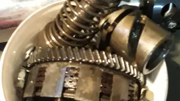

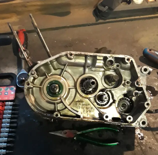

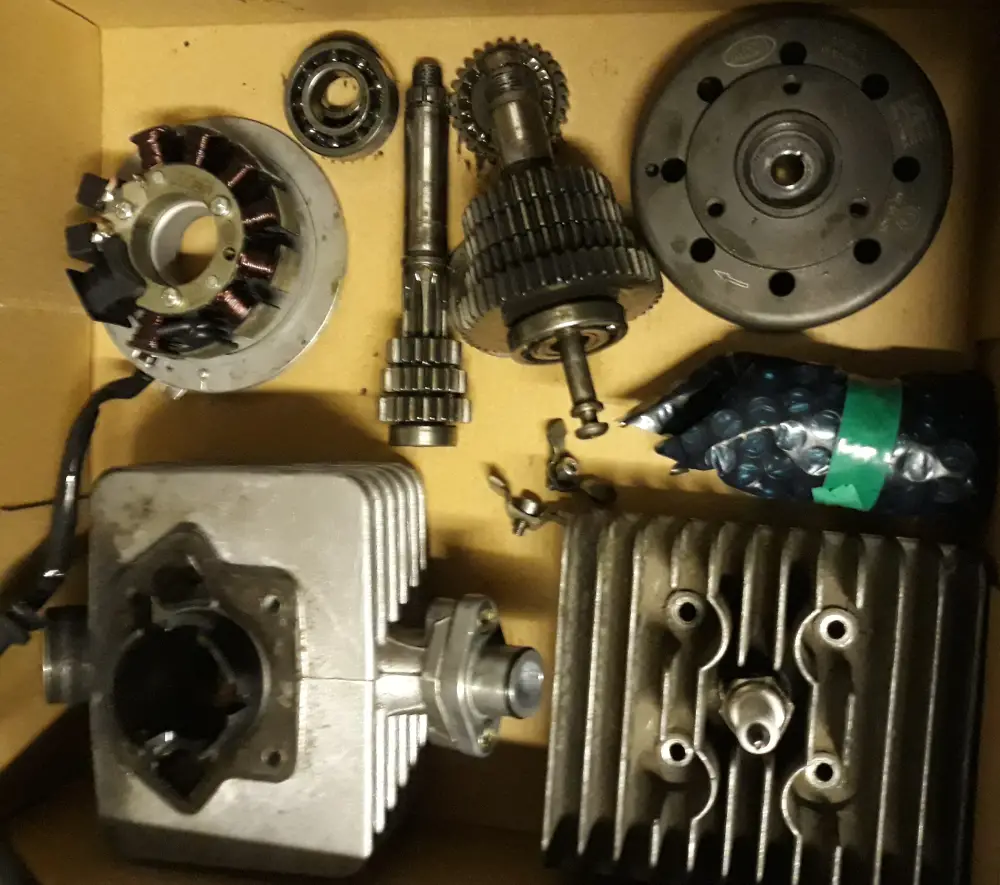

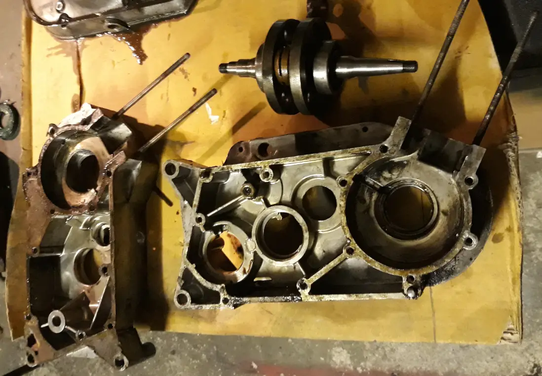

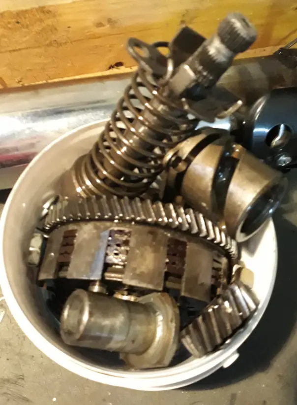

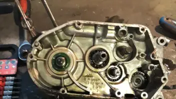

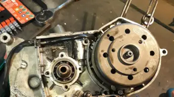

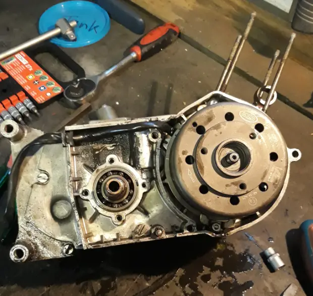

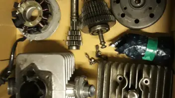

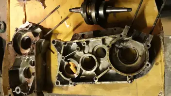

    So,heute Nachmittag habe ich erstmal den Motor komplett zerlegt...schon aus dem Grund,weil die mittlere Gehäuse Dichtung nicht mehr ok war...außerdem wollte ich sehen,Was mit dem Maschinchen Phase ist...
    Es ist ein ganz normaler 50'iger noch mit DDR Kurbelwelle,den schönen Schlitzschrauben überall...Zylinder und Kolben sind wohl schon mal neu gekommen,so'n no Name Teil,abervöllig ok,keine Klemm oder Laufspuren,Zylinder ist nicht bearbeitet...
    Es kommt eine verstärkte Kurbelwelle,ein 60'iger Zylinder drauf,wo ich die Steuerzeiten ein wenig bearbeiten werde...sämtliche Lager,Wedi's,Dichtungen etc. neu.
    Ich habe mir da nicht den teuersten Satz gekauft,aber auch nicht den billigsten,halt mittlere Preisklasse.
    Das Teil soll nicht großartig getunt werden und meine Frau soll ja damit fahren,'n Tick mehr Leistung ist aber schon ganz gut...

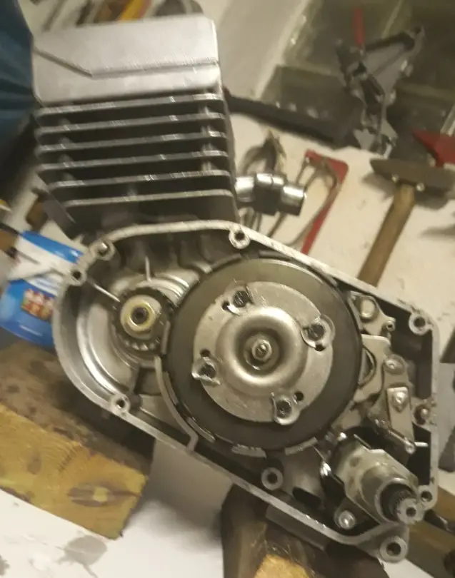

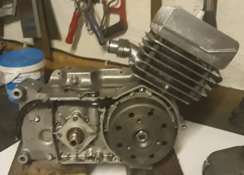

  • So,nun hab`ich den Motor wieder soweit zusammen,muss jetzt nur noch die Motordeckel wieder bischen auf hübschen,dann noch Getriebeöl rein...
    Jetzt kommt allerdings erstmal der Rest dran...
  • Da hast Du Dir ja Mühe gegeben. Wenn der Motor eh auseinander gebaut ist, dann hätte ich gleich einen Leerlaufkontaktschalter eingebaut ( falls nicht schon vorhanden ) und eine nadelgelagerte Kupplungsdruckplatte. Meine Motoren sind meistens schwarz. Gr.
