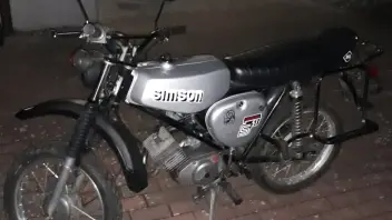

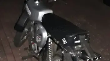

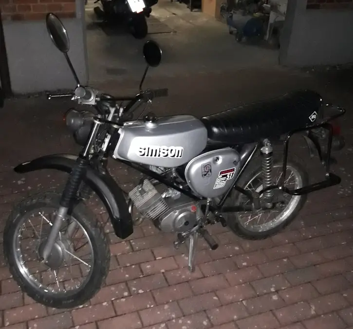

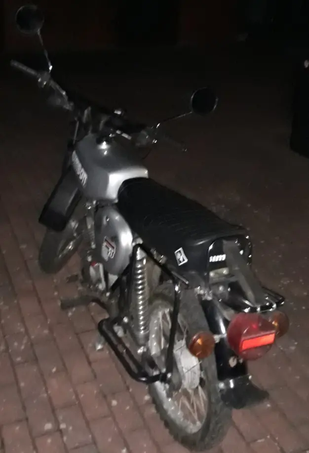

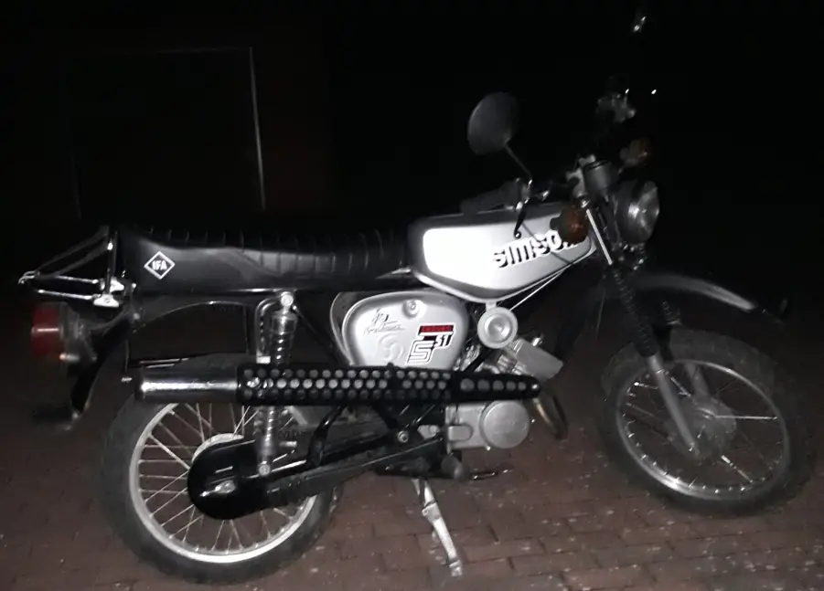

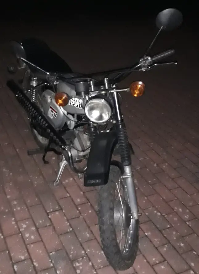

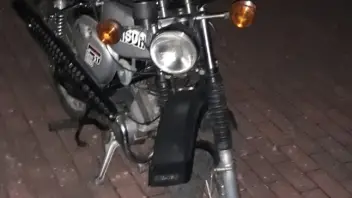

    So wie in meinem Vorstellungs thread angekündigt,kam das Moped heute.
    Es ist Baujahr 1987,S51 E/3, Ausführung 60 Kmh,also die 3,7 Ps Version.
    Sie hat bereits 12 Volt Vape,nen Tomasselli Lenker,verstelbare Federbeine,stärkere Gabelfedern...
    Die Grundsubstanz ist für das Alter sicher gut,der Motor läuft auch Top,also kein Gerassel,nimmt gut Gas an.
    Bin allerdings nur bei Uns auf dem Grundstück gefahren bisher,weiß also nicht ob b.z.w. was am Motor gemacht wurde.
    Rechte Seite fehlt die hintere Fußraste,rechts vorne ist die Blinkerbirne defekt.
    Die Fußrasten hinten kommen jedoch sowieso komplett mit den Auslegern dafür ab,da Wir nicht mit 2 Personen darauf fahren werden,das würde auch das Gesamtgewicht sprengen,da ich selbst schon weit über 100 Kg wiege bei 196 Größe...
    Was mir noch aufgefallen ist,sie hat einen 17èr Bing Vergaser,also wird da wohl schon Etwas am Motor gemacht sein.
    Der Motor kommt mir auch sehr drehzahlfreudig vor...
    Naja,vernünftige Substanz für mein Vorhaben ist vorhanden.
    Sie bekommt eine kurze etwas breitere 1 Mann Sitzbank,da nur meine Frau damit fahren wird,außerdem wird das Moped komplett zerlegt,neu lackiert etc.
    Ich werde natürlich dann Fotos einstellen.
    Es kommen auch Led Rüli und Blinker dran,ansonsten wird die Farbgebung Lima Grün Metallic,( das helle Grün von meiner VL) und Schwarz sein.
    Sicher werden hier ein paar Unkenrufe kommen,da ich ja vorhabe das original Outfit ziemlich zu verändern,doch Geschmäcker sind halt verschieden.
    Anbei ein paar Fotos vom ist Zustand.

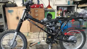

  • So,heute mal mit der Zerlegung begonnen.
    Substanz wie gesagt völlig i.O...werde als Erstes die Blechteile,also Seitendeckel,Tank,Front und Heckfender bearbeiten und neu Lackieren.
    Desweiteren wird der Rahmen etwas verändert,also die Ausleger der Fußrasten hinten kommen komplett weg,dann wird ein neuer Sitz gebaut,genau auf meine Frau abgestimmt,also der wird etwas breiter,wird etwas an den Seiten herunter gezogen und hinten etwas hochgezogen,quasi ne Art Steißbein Stütze.
    Dazu wird noch der Rahmen hinten passend dazu verkürzt und bekommt eine Strebe dazwischen eingeschweißt.
    Außerdem wird der hintere Fender als Mitschwinger montiert,allerdings wird der nicht verschweißt,es wird ja nicht so gerne gesehen,wenn an ner Schwinge geschweißt wird.
    Die Rahmen Änderung lasse ich dann von meinem TÜV Menschen absegnen und wenn nötig zum Einsitzer umschreiben.
    Ich habe solche Dinge bereits bei größeren Maschinen verändert,immer mit TÜV-Segen...
    Der Rahmen wird natürlich neu lackiert,sowie sämtliche anderen Teile wieder auf Hochglanz gebracht...
    Meine Frau wird sich dann LED Rüli und Blinker nach ihrem Geschmack aussuchen,ich werde dann eine Rüli-Blinker-Kennzeichen -Kombi inkl. Kennzeichen Beleuchtung aus Alu fertigen,welche dann am verbliebenem Rahmenende verbaut wird.
    Das Ganze wird natürlich an die Linie des Mopeds angepasst.
    Außerdem werden die Kabel in den Lenker verschwinden,es kommen kleinere Spiegel dran.

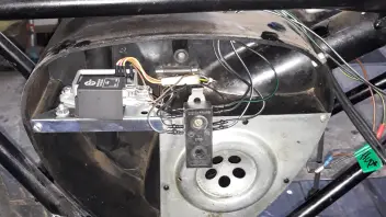

    Die Elektrik funktioniert zwar so wie sie ist,allerdings ist mir das alles zu laienhaft verlegt,Das geht ordentlicher,schon traurig,daß Das ne Firma so gemacht hat...
    Es werden dann weitere Fotos und Beschreibungen der Arbeiten folgen...
    Der neue Sitz wird dann vorne an der original Schraube und hinten mit an der Federbein Aufnahme montiert.

  • Aua aua, was du da vor hast tut ganz schön weh.
    Obergurt kürzen geht zwar, kriegst du aber nicht allzu leicht vom TÜV abgenommen.
    Des weiteren schaut die kabelei eigentlich OK aus.
    Gepfuscht scheint auf dem ersten blick dort nichts zu sein.
    So sieht nunmal die Kabelei von einem 30 Jahre alten Fahrzeug aus. Dennoch kommt man damit klar.

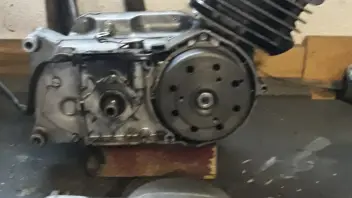

    Des weiteren erscheint mir der Motor, als wäre er noch nicht richtig gemacht worden seien.
    Wenn mich mein Auge nicht täuscht, sehe ich dort nen schwarzen Wedi. Das ist nicht allzu prickelnd.
    Mein Tip: Lass Rahmentechnisch alles so wie es ist.
    lasse die Rahmenteile pulvern und erfreu dich an Haltbarkeit.
    Sitzbanktechnisch kannst du auch versuchen einen Obergurt von der s53 zu besorgen und dann eine s53 Sitzbank zu verbauen.
    Die sitzt sich um einiges bequemer.
