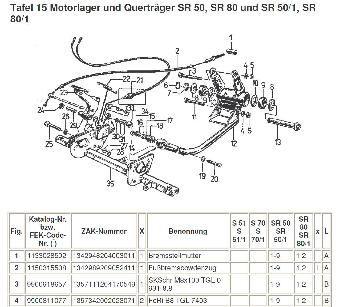

  • Mein SR 50 1/C stand nun einige Jahre und ich wollte ihn wieder fit machen.
    Hinten war die Stellschraube für den Bremszug etwa auf der Hälfte von dem Gewinde auf dem Zug eingestellt. Sie hatte damals auch funktioniert. Nun hing der Bremszug hinten ein wenig durch und beim Fussbremshebel betätigen, bremste nix.
    Ich hab dann die Stellschraube auf dem Gewinde weiter Richtung Bremszug gedreht. Als ich vorne am Anschlag war, ging die Bremse. Ok, neuer Bremszug rein. Mit dem ist es das gleiche! Er ist genauso lang wie der alte. Nun ist die Frage, hab ich was falsch gemacht oder muss da z.B.hinten am Bremszug noch eine Feder rauf wie bei der S51 auf dem Gestänge? Oder muss ich Zwischenlagen montieren? Drauf sind die geschlitzten Sportbeläge ohne Zwischenlagen. Oder habe ich dem Zug falsch verlegt?
    Hier noch Fotos:

  • Hm, ja, die verschiedenen Explosionszeichnungen habe ich dazu auch schon gesehen, da war nie eine Feder drauf. Allerdings habe ich mehrere SR50 Bilder gefunden, wo hinten am Bremszug eine Feder drauf sitzt. Daher meine Frage, muss da eine Feder hin ja oder nein? Wo sind denn die SR50 Fahrer?

  • Also bei meinem SR50 ist keine Feder verbaut und der Gewindebolzen schaut ca. 1,5cm hinter der Verstellmutter heraus. Vieleicht sind deine Backen verschlissen.
