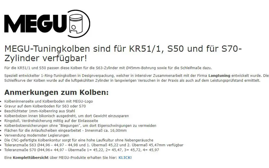

ZT hat keine bearbeiteten Flächen für die Anlaufscheiben.
Der, den ich von ZT bekommen habe (2-Ring), hatte bearbeitete Anlaufflächen.
Woran erkennt man dann, dass der bessere Megu von Barikit ist? Am Preis? An der Bohrung wo der Kolbenbolzen durchkommt mit der Aussparung für den Kolbenclip?
Das kann ich dir nicht sagen. Dazu müsste man beide vor Ort haben und anschauen. Die Händler sehen es an der Megubeschriftung bei der Artikelbeschreibung
Wenn ich jetzt gerade richtig geschaut habe,sind das alles Einringkolben.
Demnach bisher nur für S70
Hm, gut möglich das die jetzt auch bearbeitet sind.
Auch noch unterschied ist, das ZT die G Sicherungsclips hat und
LT und RZT die "besseren" C-Sicherungsclips.
Was ich an den von LT nicht so toll finde ist, das beide Ringstöße fast übereinander liegen.
Damit dürfte auch klar sein welchen ich für den besten halte.

Problem dabei ist, da ein meist ein billig Kolben mit Megu -Logo, als DDR- Megu Kolben da angedreht wird.
Erste Wahl (meine Meinung) ist ein DDR Zylinder bei RZT und schleifen und ihren 2 Ring Barikit Kolben dazu.
Auch möglich, bei RZT ein neu Zylinder mit 2 Ring Barikit Kolben bestellen oder von LT

Mein Tipp wäre auch den Zylinder bei den üblichen verdächtigen schleifen zu lassen und mit Barikit 2 Ring bestücken zu lassen. Im gleichen Zuge unbedingt nacharbeiten lassen (besonders das Kanten brechen!).

Die 63ccm Kolben und die S70 Kolben mit dem Megu Schriftzug und einem 1mm Stahlring sind von Barikit:
14554-A-S
14554-B-S
14570-A-S
14571-A-S
14572-A-S
14520-A-S
14520-B-S
14520-C-S
14521-00S
14522-00S
MEGU Schriftzug,nicht Megu Zeichen

Sorry, ,aber was soll Koerni87 damit ?
Er hat eine S51 und möchte bei 50ccm bleiben, wie er schreibt.
50er Kolben gibt es meines Wissens nicht mit Megu Schriftzug die von Barikit sind.
Dagegen gibt es 50er Kolben mit DDR-Megu Zeichen, die nix mit den, die zu DDR-Zeiten in Leipzig gefertigt wurden Kolben, zu tun haben.
Hier diese Billig Kolben https://www.akf-shop.de/kolben…-sr50-50ccm-38-48/a-6995/
meine ich, gibt da auch andere mit Megu Zeichen, Made in fern Ost oder sonst wo aber nicht Made in GDR.
Genau deswegen würde ich die Finger von so genannten "Megu-Kolben" lassen und mir den Barikit von RZT nehmen.
