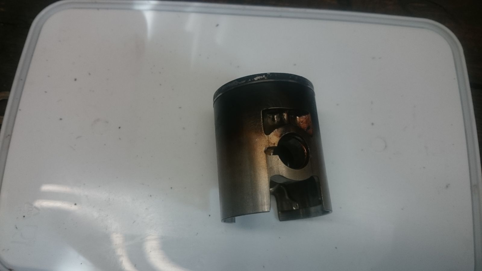

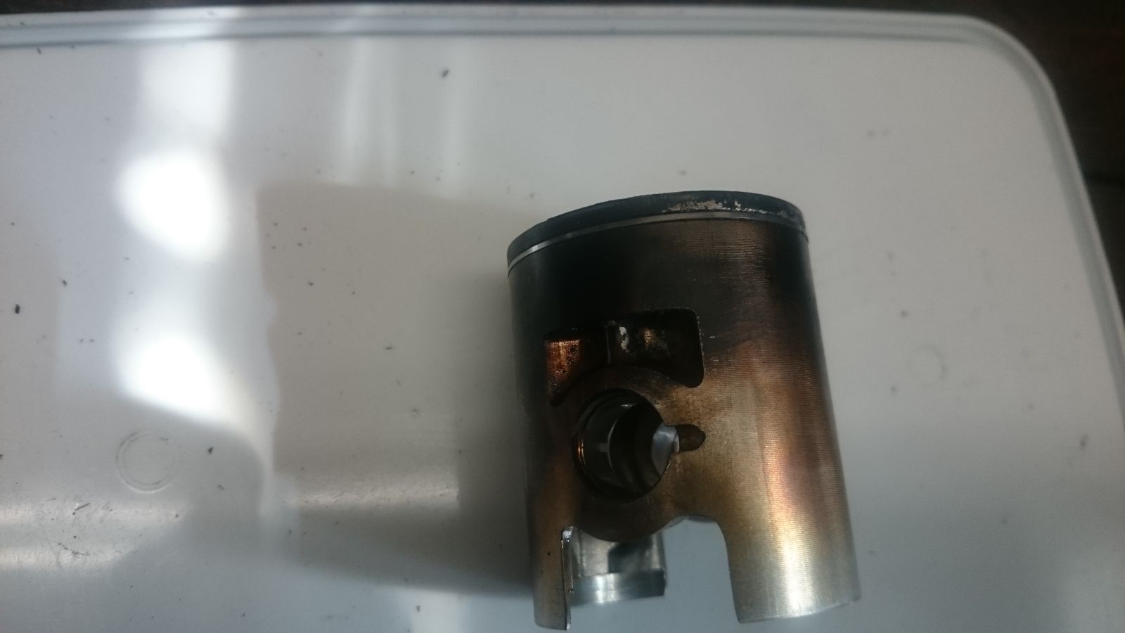

  • Die Garnituren sind natürlich schon gereinigt und meine läuft auch wieder in meinem Mopped. Die Klemme hab ich mir letztes Jahr auf Korsika eingefahren, Leistumgsverlust hatte ich danach nicht.
    Beim Barikitkolben hab ich eine Stumde gebraucht, um den Ring runter zu bekommen. Vermutlich ist er deshalb nicht mehr rund und dichtet nicht mehr ordentlich.

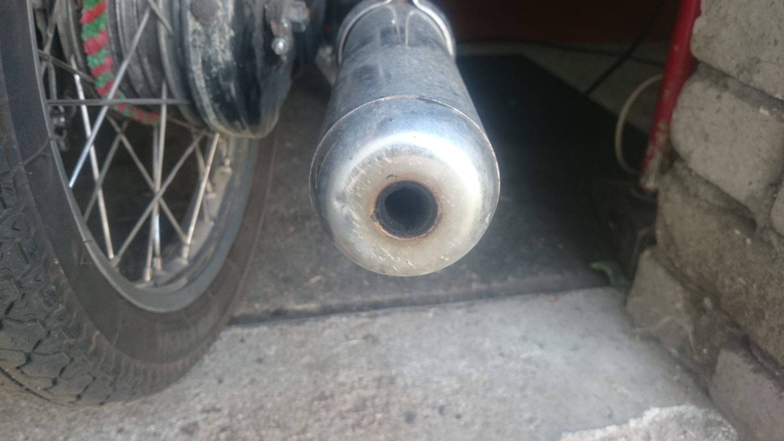

    Die Auspüffe sind absolut trocken.
    Auf dem Foto das dieses Jahr oder seit ca.5.000 km ungereinigte Endstück.
  • Bin zwar nicht der Guru, aber bei dem Anblick des Endstück würd ich die Esse mal ausbrennen.
    Wer weiß was da noch drinnen zum Vorschein kommt.
    Oder vielmehr im Nachhinein raus kommt. :search:
  • Alle Löcher im Konus sind frei, ebenso der ESD. Was soll ich da ausbrennen?
  • Das Endrohr sieht sehr zu gekokt aus, nur deshalb der Gedanke. :rotwerd:
    Wußte nicht, ob Du schon nen Blick ins Innere riskiert hast.
  • Ich kenn den Schalldämpfer auch nur in zugeschmoddert, also von ausgestoßenen Öl.
    Und auf dem Foto sieht es so aus als ob du da auch so einen Ölkohle -Rußrand rund um das Auslassrohr hast, der mich verdammt an deinen Auslass erinnert!??
