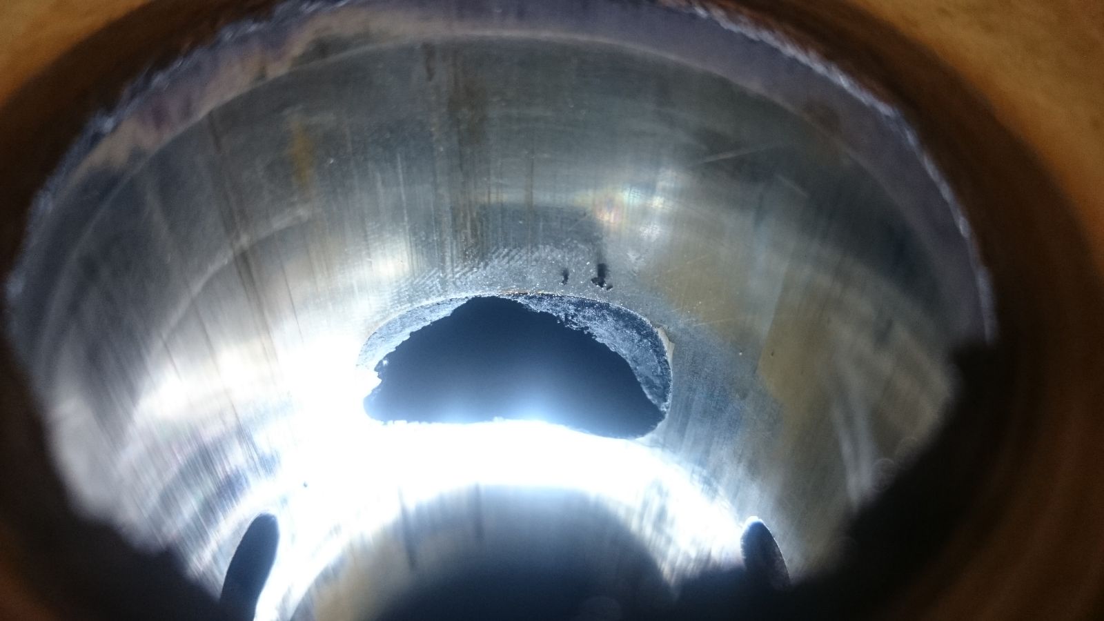

    Einerseits sagst du, dass Vollgasfahren anscheinend doch dazu führt und belegst dieses damit, dass "einiges heraus geblasen wird"? - Verstehe ich nicht und klingt auch nicht logisch.
    Das mit rauen Kanten stimmt, allerdings kann man das wohl ausschließen, weil:
    -So ziemlich jeder Zylinder im Auslass rau ist, sofern er nicht poliert wurde...
    -Da so viel Kohle ist mit so einer scharfen Kante, dass diese eigentlich problemlos wegbrennen müsste, würde das besagte Problem nicht dazu führen, dass sie überhaupt erst dahin kommt/dort bleibt.
    Das mit dem Öl kann man natürlich nicht ausschließen, allerdings scheint es ja bei @Der Alte nicht so zu sein (gleiches Öl, gleiches Fahrprofil)
    @racingcologne hat ja das Öl auch fröhlich gewechselt und ich habe zumindest zwischen meinem Kauflandöl wenigstens ein bisschen Abwechslung gehabt.
    Demnächst wird der Zylinder vom Kollegen geprüft, der hat ein ähnliches Fahrprofil (gemeinsame Tour) wie ich, nur mit weniger Kilometern und 2-Ring 50ccm.
    Mal sehen wie der aussieht.
    Der Vergleich mit 15W40 macht hier auch keinen Sinn. Getrennt geschmierte Viertakter, kann man schlecht mit Gemischschmierern vergleichen, solltest du das als Mischöl nehmen, hast du Eier.
    Wie wärs mit so einer Theorie (Achtung: Sehr weit hergeholt! :P :(
    Durch die konstant hohe Hitze (Vollgas) kann der sowieso nicht verbrannte Teil des Öls festbacken. Die Ölkohle glimmt förmlich und begünstigt das Ablagern weiterer Partikel.

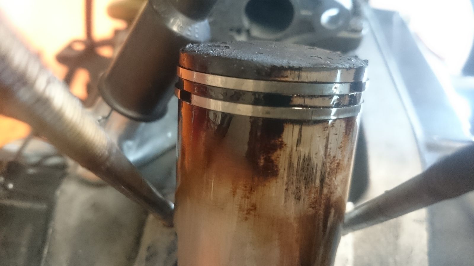

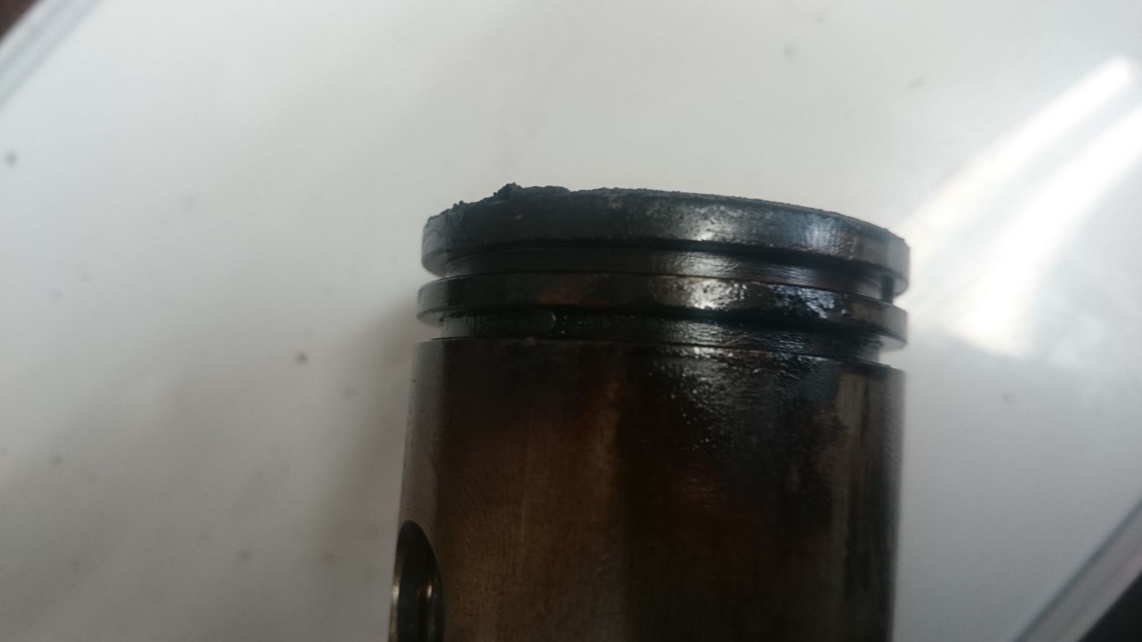

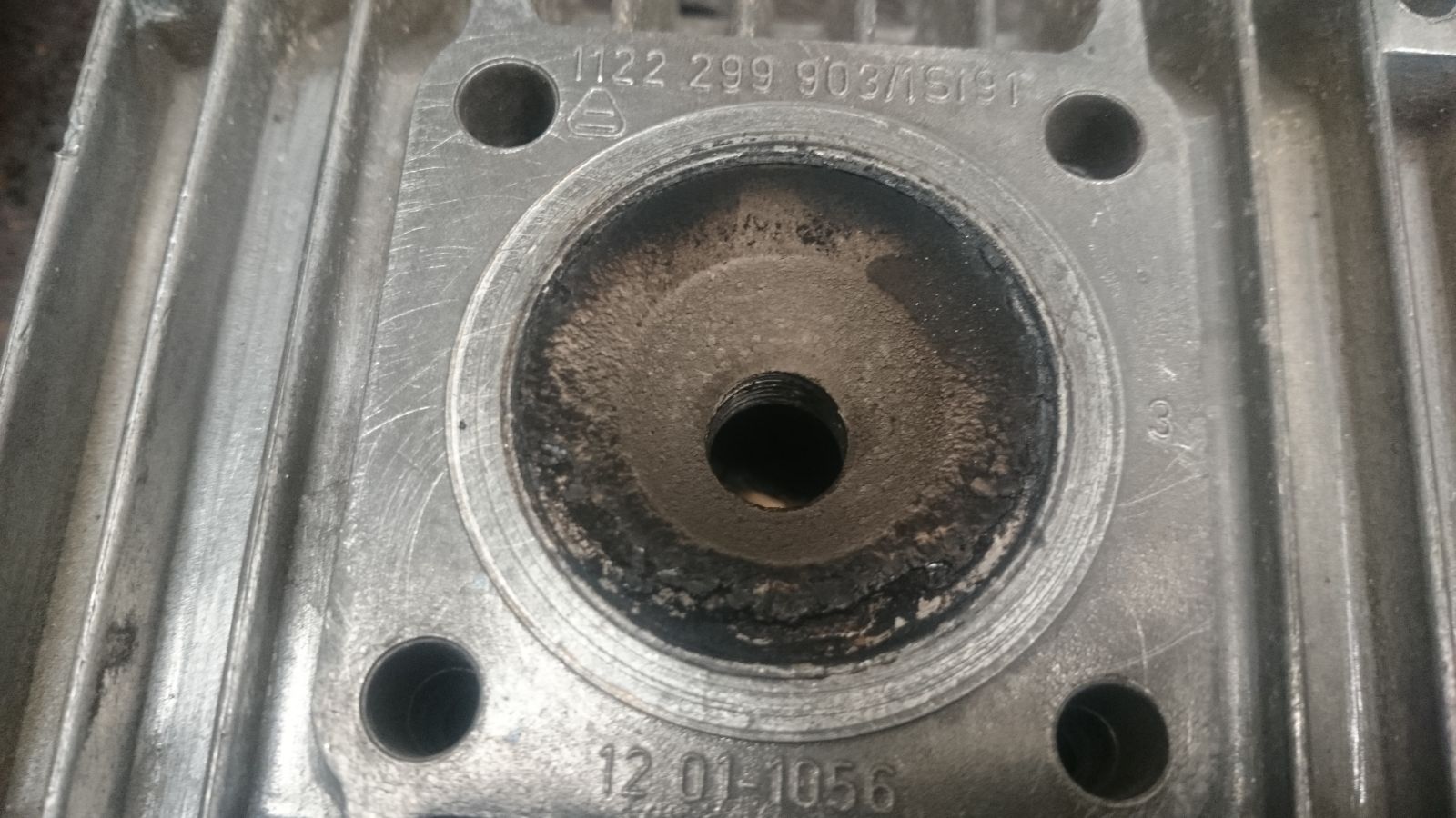

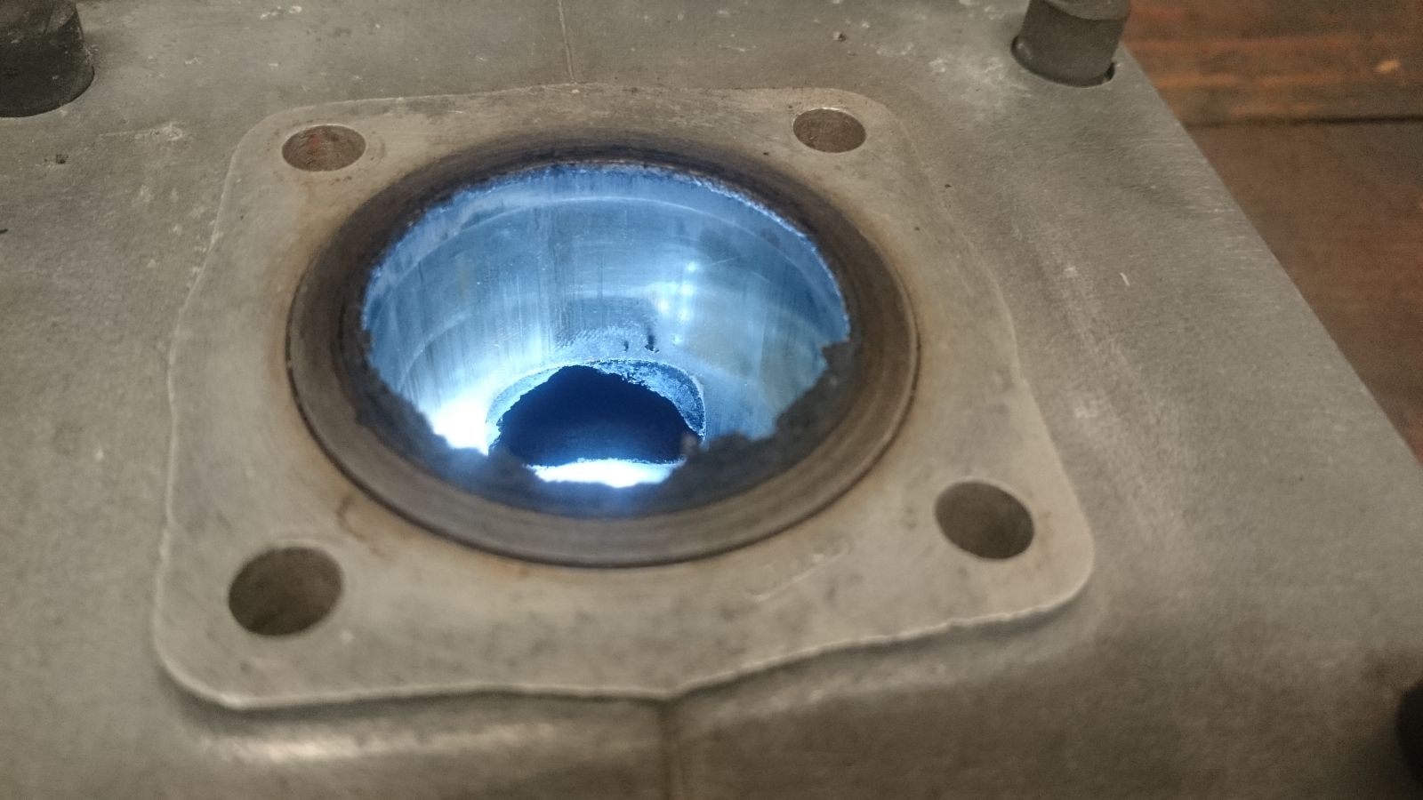

  • Krass! Selbst am Zylinderbuchsenrand klebts voll.
    Ich kann mir das nur am Öl erklären. Soll vollsynthetisch sein und so, aber solche Kohleablagerungen darf es bei einem vollsynthetischem Öl doch nicht geben!
    (A. Einstein)
  • das ist definitiv das Öl ich tippe auf zu niedrigen Flammpunkt, das zeug verkohlt zu früh verklebt sich mit dem neuen Frischgasgemisch und verklebt dann so eklig
    genau das gleiche Bild wie der erste Zylinder
    mach mal bitte alles sauber, und probiere ein anderes Öl mit höheren Flammpunkt....
    wurde der Klemmer mal bemerkt ? sieht echt übel aus
