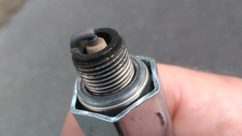

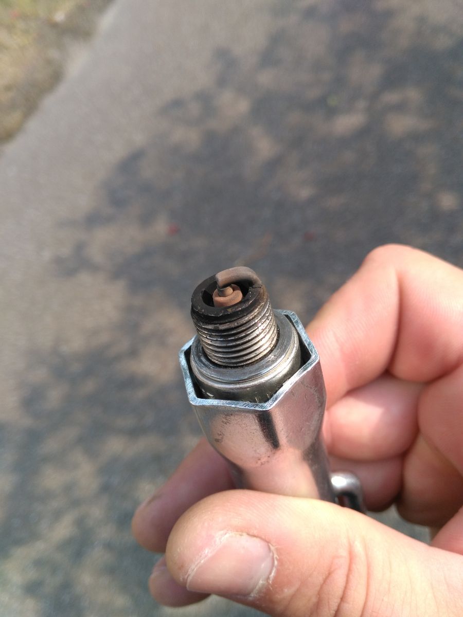

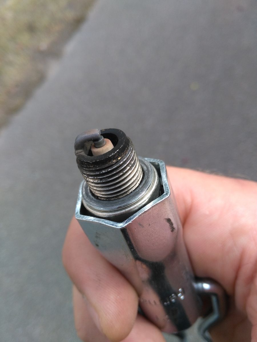

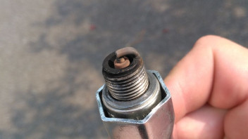

    Bin am verzweifeln, habe an meiner S51 B1-4 mit Vape meinen Motor regenerieren lassen und gleichzeitig eine neue Zylinder Garnitur verbaut (Almot mit 2- Ring Barikit).
    Nun zu meinem Problem:
    Der Motor läuft extrem mager, die Zündkerze ist am Auslass zum Krümmer weiß und ich bekomme die Mühle einfach nicht fetter eingestellt.
    Was habe ich bereits unternommen:
    -3 verschiedene Zündkerzen getestet: Isolator 14/260 mit 0,4 Elektrodenabstand
    -2 verschiedene Vergaser getestet (BVF 16 N1- 11)
    -Schwimmer nach Senfglas Methode auf 8mm ohne Dichtung eingestellt (28/33,5mm)
    Testweise Schwimmer auf 7mm mit Senfglas gesetzt (bzw 27mm Schwimmer kopfüber bis Gehäusekante)
    -Vape auf 1,8mm vor OT abgeblitzt (Grundplattenmarkierung lag tatsächlich 3mm daneben)
    -Nebenluft Test sicher 10mal gemacht -> alles Dicht
    -Hatte testweise eine 75er Hauptdüse anstelle der 72er getestet -> Kerzenbild unverändert.
    -Auspuff ist neu (mit Gegenkonus) und komplett dicht.
    -Luftfilterpatrone gereinigt und mit Öl benetzt
    -beide Vergaser (waren neu) mehrfach durchgeblasen mit Bremsenreiniger.
    -Benzinhahn erneuert -> exakt 200ml in einer Minute Durchfluss
    -Loch im Tankdeckel ist frei
    -Tank innen versiegelt
    Die 500km Einfahrzeit ist bereits voll und der Zylinder lässt sich Vollgas (bis jetzt) ohne Klemmer fahren, als ich ihn allerdings heute mal abgenommen habe, habe ich leider feststellen müssen das die Laufbuchse und der Kolben schon Anlauffarben bekommen haben, jedoch keine Macken, Riefen o.ä. Kreuzschliff ist auch noch deutlich zu sehen.
    Zylinder ist innen ohne scharfen Kanten (wurden entgratet), Quetschmaß beträgt 1,2mm
    Die Gemischschraube ist ca. 1 1/4 Umdrehungen raus, wobei sich das Standgas auch nicht ideal einstellen lies.
    Teillastnadel hängt in der 4. Kerbe von oben (unteres Blättchen)
    Antreten lässt sich das Moped mit Choke mit 1-3 Kicks, im Stand kann ich es mit Choke ausmachen und während Vollast den Choke ziehen bricht das Moped kurzzeitig ein und ruckelt (alles wie es sein soll)
    Weiß nicht mehr weiter wo ich noch schauen kann wo der Fehler liegt.
    Bin am Ende mit meinem Latein und konnte auch im Netz keine weiteren Tipps finden.
    Hoffe ihr könnt mir eventuell helfen.
    P.S. auch wenn die Zündkerze für den ein oder anderen gut aussieht stimmt etwas generell nicht, da trotz 75er Hauptdüse und erhöhtem Schwimmerstand das Kerzenbild so hell bleibt (müsste normal ja super fett unter Vollgas laufen)
    Grüße
  • Wo liegt jetz genau dein Problem? Kerze sieht gut aus, was meinst du mit Anlassfarben? Du weißt schon, dass dafür immense Temperaturen herrschen müssen (Buchse) bzw dir der Kolben wegtröpppelt (weil eben Alu, das lässt sich mW nicht auf Anlasstemperatur bringen, sondern schmilzt vorher bzw behält seine Form keinesfalls bei)?
    Hast Bilder von Kolben u Buchse?

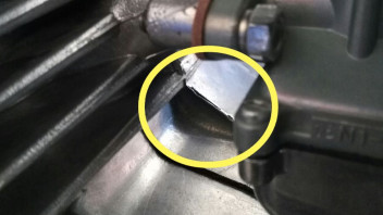

    Zuhause zum gefühlten hundertsten mal mit Bremsenreiniger Fußdichtung, Kopf, Vergaserflansch abgesprüht und auf einmal ging die Drehzahl etwas höher (bilde ich mir zumindest ein).
    Hab dann noch mal genauer geschaut von wo es kommen könnte und habe dabei nen kleinen Riss/ Ausbruch (oder einfach Verarbeitzngsfehler) an der rechten Motorenhälfte entdeckt.
    Hab jetzt mal Testweise den Spalt mit Flüssig Metall verschlossen und bin auf die Testfahrt morgen gespannt.
    Ich hoffe das dies der Fehler ist, wobei ich nicht genau sagen kann wie weit der “Lufteinschluss“/ Riss geht.
    Hab den LiMa Deckel abgenommen, auf der Innenseite des Motorgehäuses ist nichts zu sehen. Könnte also tatsächlich ein Riss bis zur Kurbelwellenkammer sein und Luft anziehen. Wäre zwar nicht toll wäre aber trotzdem glücklich wenn dies des Rätsels wäre...
