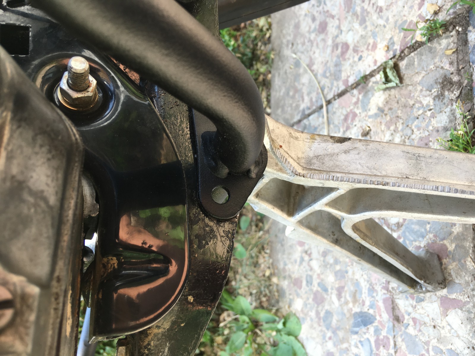

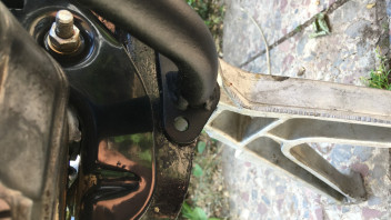

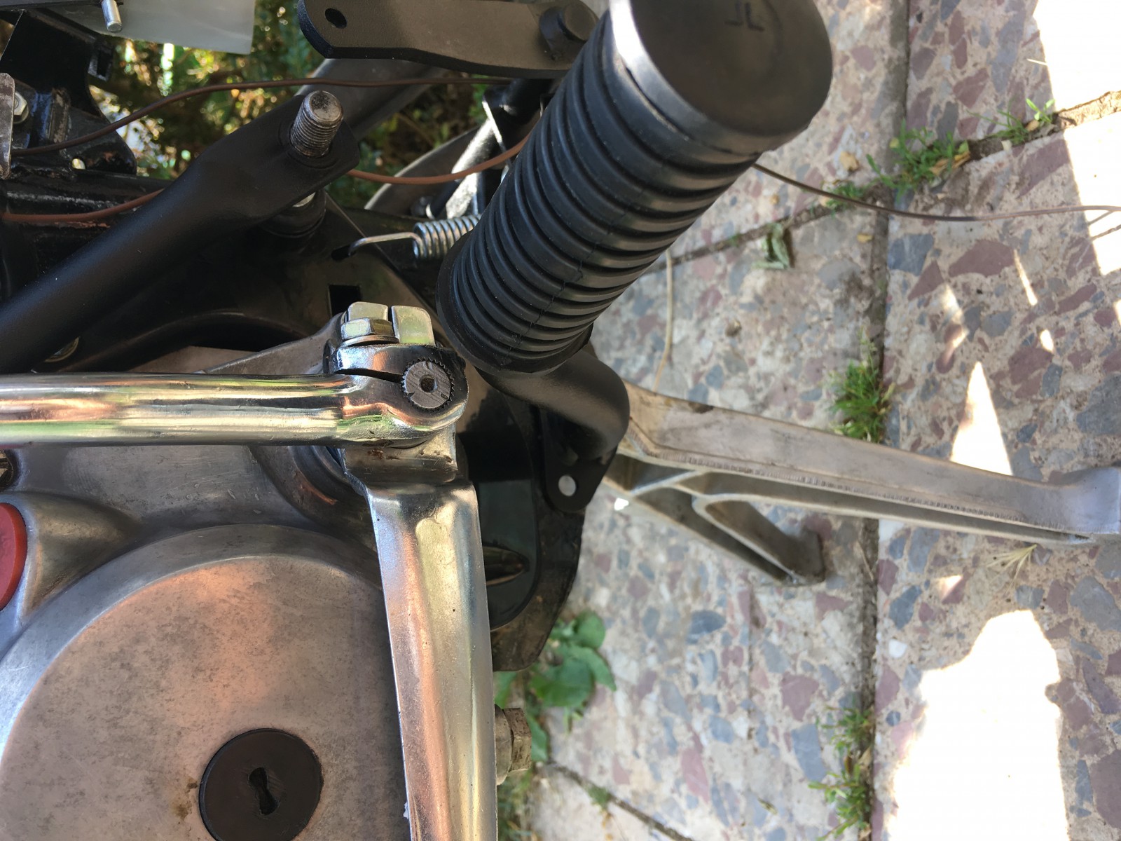

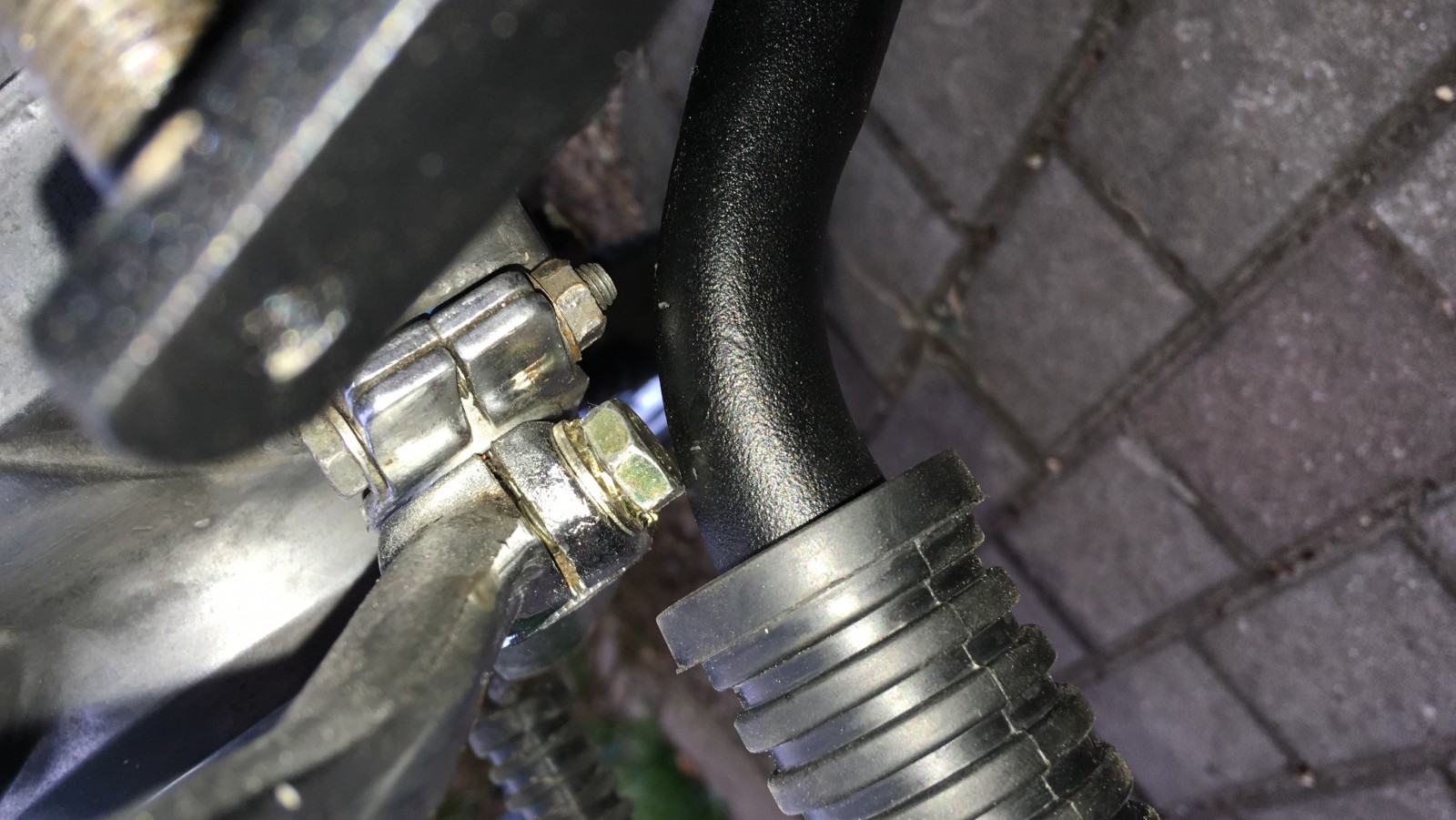

Vielen Dank für die schnellen Antworten! Ich habe nochmal ein paar Bilder gemacht! Ich hoffe es ist nur der Fußrastenträger.

Der Kickstarter blockiert an dem Fußrastenträger! Wie auf den Bilder zu sehen!

Wenn man sich die Bilder genau anschaut erkennt man, dass du den Fußrastenträger falschherum verbaut hast.
Die offenen Löcher müssen nach vorne zeigen. -
ääähhhmmmm echt jetzt ? auf welcher Zeichnung ist das vermerkt ?
dann wäre mein Simson genauso falsch aufgebaut wie die anderen karren die ich in den Fingern hatte oder auf Treffen gesehen habe, die offenen Langlöcher am Fußrastenträger zeigen zum Hinterrad

du hast da glaube noch eine Scheibe zu viel verbaut beim Kickstarter, da kommt nur ein Federring hin und keine U Scheibe und noch eine Scheibe
