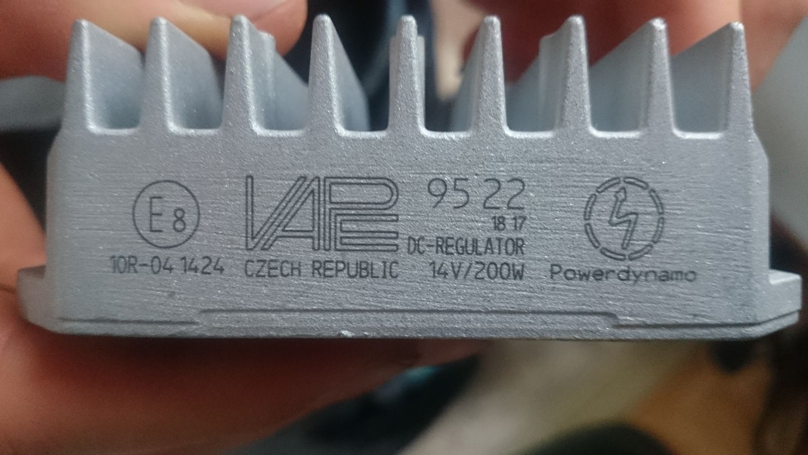

  • der gezeigte Regler kann übrigens nur mit Batterie betrieben werden, ist die alte Ausführung
  • Ist so nicht richtig
    Grundplatte 700579910 braucht man nicht.
    Allerdings den Powerdynamo- Reger mit Kondensator (73 00 799 50) 74,20 EUR
    und wenn eine MZA-Vape mit Zündspule Z54 hat, muss auch die ausgetauscht werden.
    Steht alles auf der Powerdynamo-Seite
