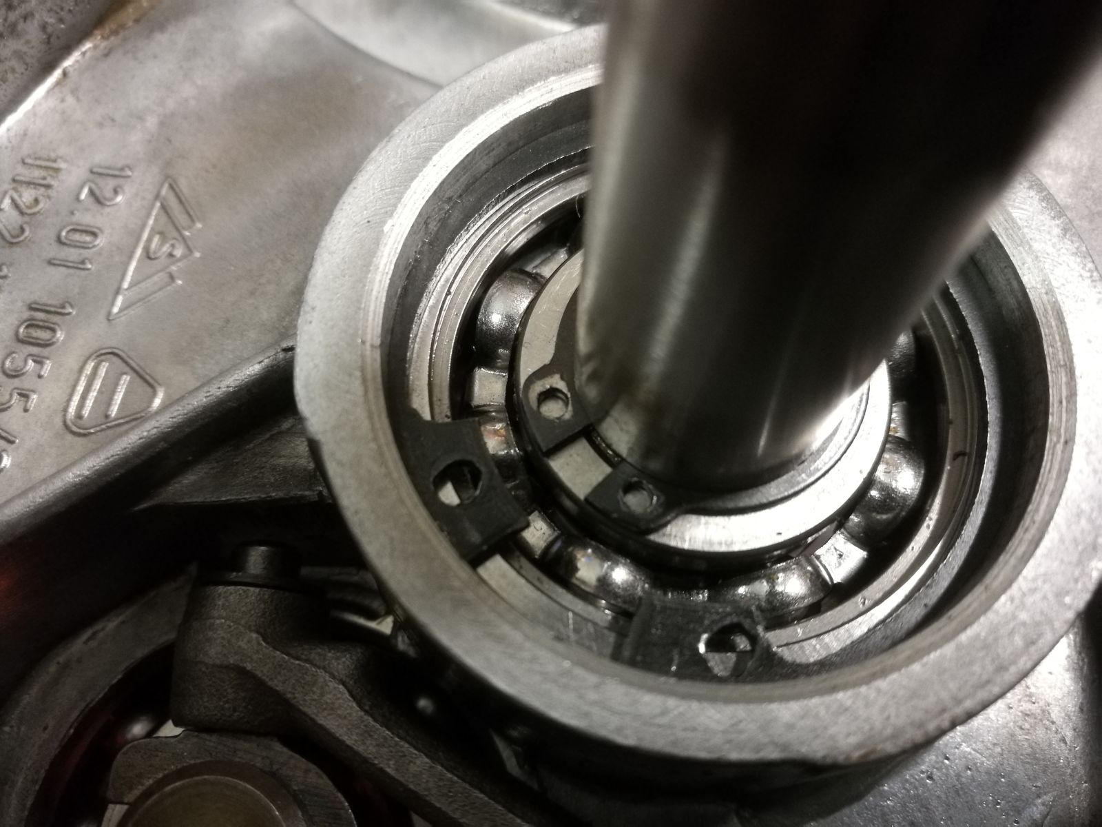

Der Sicherungsring, der als Widerlager für den Außenring des Kupplungwellen-Kugellagers dient, ist drin?
Du meinst den Innenring?Würde sich durch erhabliches Axial Spiel des Korbes Bemerkbar machen.
