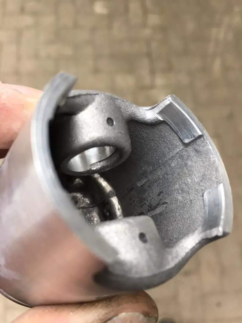

    habe mir ein Reso LT60 Zylinderkit von MZA gekauft.
    Der Zylinder ansich sieht gut verarbeitet aus, allerdings der Kolben überhaupt nicht.

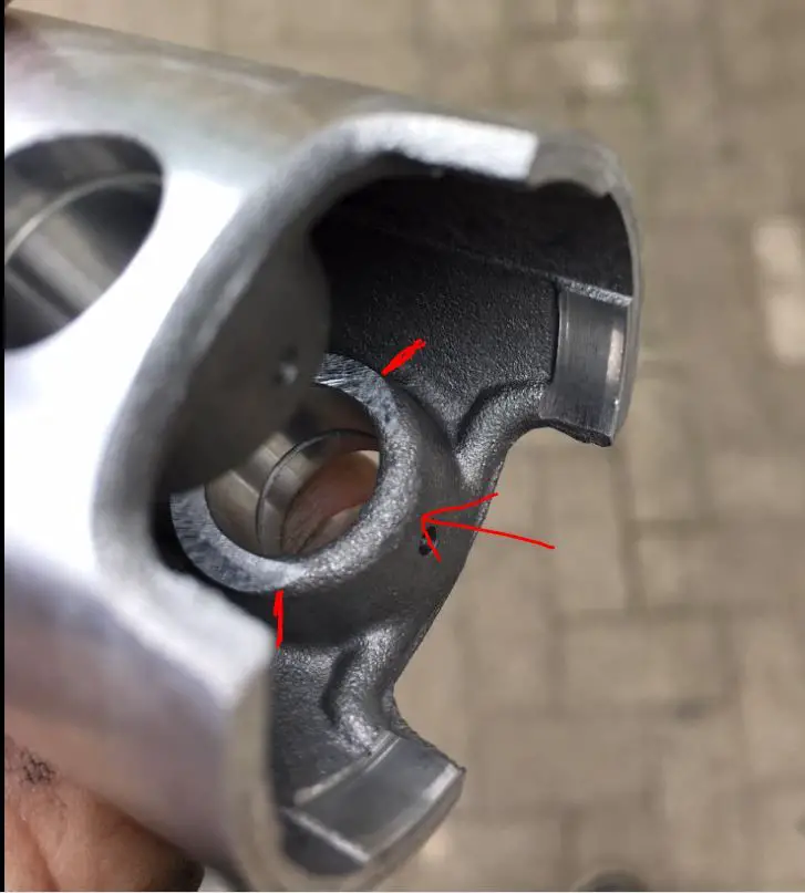

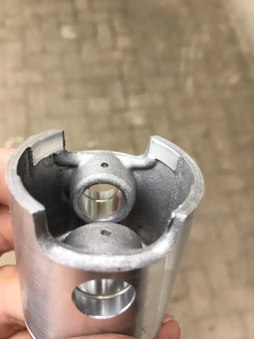

    Die Auflageflächen, wo die Anlaufscheiben drauf kommen sind nicht plan, sondern wellig. ca. 60% der Fläche ist plan geschliffen, die anderen 40% sind zu "kurz" und wurden somit nicht mit geschliffen.
    Kann ich den so einbauen? Ich hätte da so meine Bedenken, da selbst ein billiger MZA Kolben an der Stelle besser verarbeitet ist.
    Außerdem ist mir aufgefallen, dass der Kolben im Vergleich zu z.B: meinen frisch geschliffenen DDR Zylinder + Barikit Kolben sehr viel spiel hat, da kann ich mit dem bloßen Auge Luft erkennen, der rutscht auch einfach so rein und raus.

  • Geschliffene Anlaufflächen sind nicht unbedingt nötig. (siehe Barikit 85er)
    Würde mir da keine Sorgen machen.
    Passt eingestanzte Maß von Kolben und Zylinder überein? (A,B,C)
    Die haben allgemein wohl ziemlich viel Einbauspiel. (ganz und gar 7/100?)
    :b_wink:
    danke für die Antwort.
    Ja das Maß (A) stimmt auf Zylinder und Kolben überein.
    Nagut, dann werde ich das mal versuchen... mehr als kaputt gehen kanns ja nicht - hehe.
    Hatte nur mehr Qualität erwartet für diesen Preis, da bekomme ich ja gleich 3 Standard Almot Set's für und die Kolben sahen bisher nie so schlecht verarbeitet aus wie dieser.

  • Hi,
    die Kits kommen von Airsal/MZA mit 4-5/100el Einbauspiel. Also vollkommen i.O. so. Den Kolben kannst Du ohne Bedenken verwenden.
