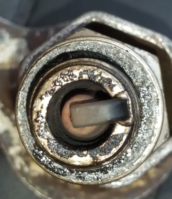

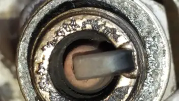

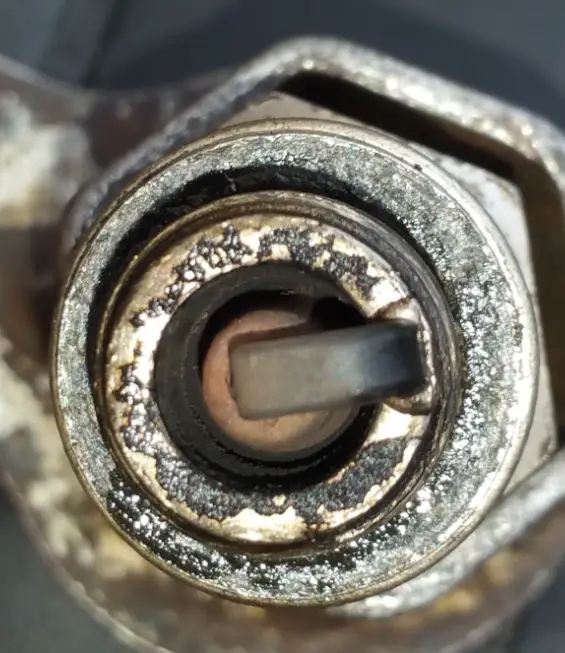

  • Sieht für mich jetzt nicht unbedingt zu hell aus, aber das ist auf Fotos sowieso schwer zu sagen.
    Geh doch einfach auf 95 und schau wie er fährt. Danach solltest du die HD auswählen und nicht nur nach der Farbe. ;)
