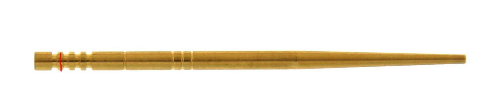

Ich würde gerne mein Moped fetter stellen da ich gerade am einfahren bin und kein Risiko eingehen will, das Zündkerzenbild ist eher Hell und ich habe einen 16N1-11 Vergaser. Muss ich das Plättchen auf dem Bild weiter nach links oder weiter nach rechts stellen um sie Fetter zu bekommen? Die Leerlauf Luftschraube habe ich schon etwas mehr reingedreht und Falschluft zieht sie auch nicht.
Simson per Teillastnadel fetter stellen
...nach rechts...
Thx,

Ich hätte den Schieber getauscht. Da kannst du gleich eine größere hauptdüse mit einbauen. Denn die teillast Nadel ist nur für den teillast Bereich zuständig.
