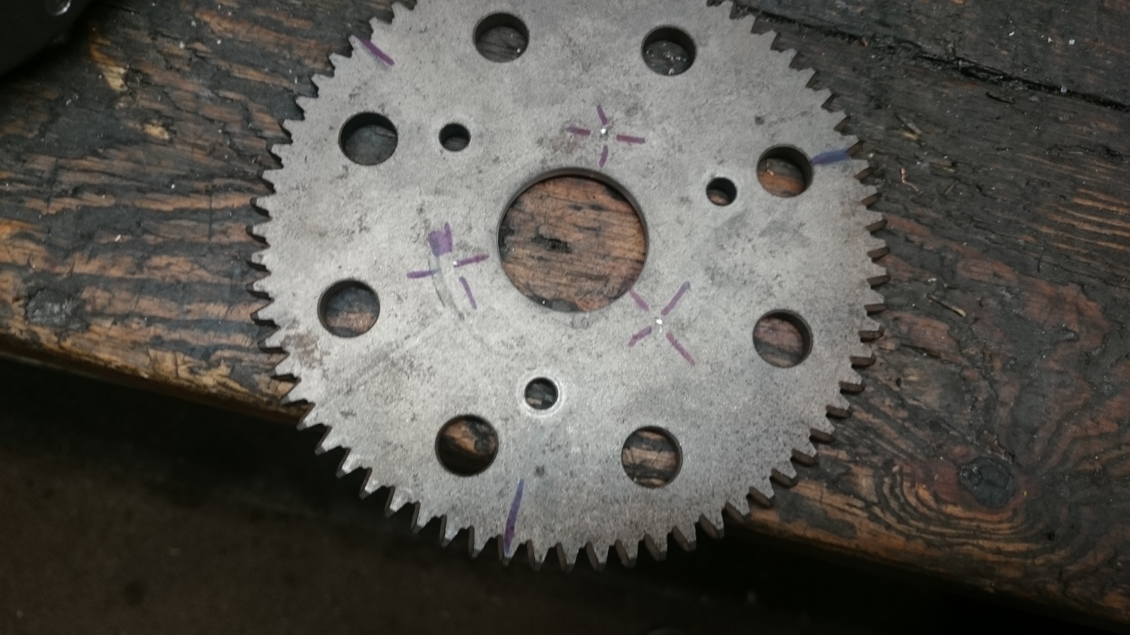

  • Ich soll eine PVL Zündung mit Anlasser auf Vape umrüsten.
    Die Bohrungen im Anlasserzahnkranz passen aber nicht auf den Vape Rotor. Ich muß also drei neue Löcher in den Zahnkranz bohren.
    Hat das schon mal jemand umgebaut?
    Das Material vom Zahnkranz ist sehr hart, mit einem HSS Bohrer kratz ich nur an der Oberfläche.
  • Welcher Anlasser ist den Verbaut 2te oder 3te Serie das ist die Grundfrage .
    Wenn die 3te Serie verbaut wurde , da gibt es einen passenden Zahnkranz für zu kaufen .
    2te Serie hatten wir einst ein Ritzel aufgefräst um das auf den Rotor zu verschrauben . Muss mal schauen ob das noch liegt vor Ort .
  • ich habs schon mit Langlöchern an den alten Löchern gesehen, aber ob dir das was hilft? Material bleibt ja trotzdem so hart.
  • Um Gottes Willen keine Langlöcher! Man stelle sich mal den Schaden vor, wenn sich die Schrauben lockern und sich das Anlasserrad verschiebt. :panic:
    Da der Anlasser 2.er und der Anlasser 3.er Generation nahezu identisch sind, die 3. Generation jedoch auf die Vape ausgelegt ist, wäre die einfachste Möglichkeit ein solches Anlasserrad.
    Die günstigere Variante wäre wohl das Bohren. Einen Edelstahlbohrer, viel Kühlmittel oder Öl und eine Standbohrmaschine mit viel Leistung...eigentlich schon professionieller Art. Hast du vielleicht Kontakte zu einem Metaller?

    Ich geh morgen mal zum Metallbauer, der sollte doch drei Löcher bohren können.

  • Von Langlöchern halte ich persönlich nichts, wenn es nicht der Einstellbarkeit dient. Ausserdem sind Langlöcher schwieriger herzustellen als 6mm Bohrungen mit einem HSS-E oder HSS-Co Bohrer.

  • Der Metallbauer soll schon mal den Widia Bohrer anschleifen und langsam Bohren in der Hoffnung das es klappt , bei dem Vape Set wo das Anlasserritzel komplett gehärtet ist habe ich es aufgegeben mit Hartmetall Bohrer usw .
