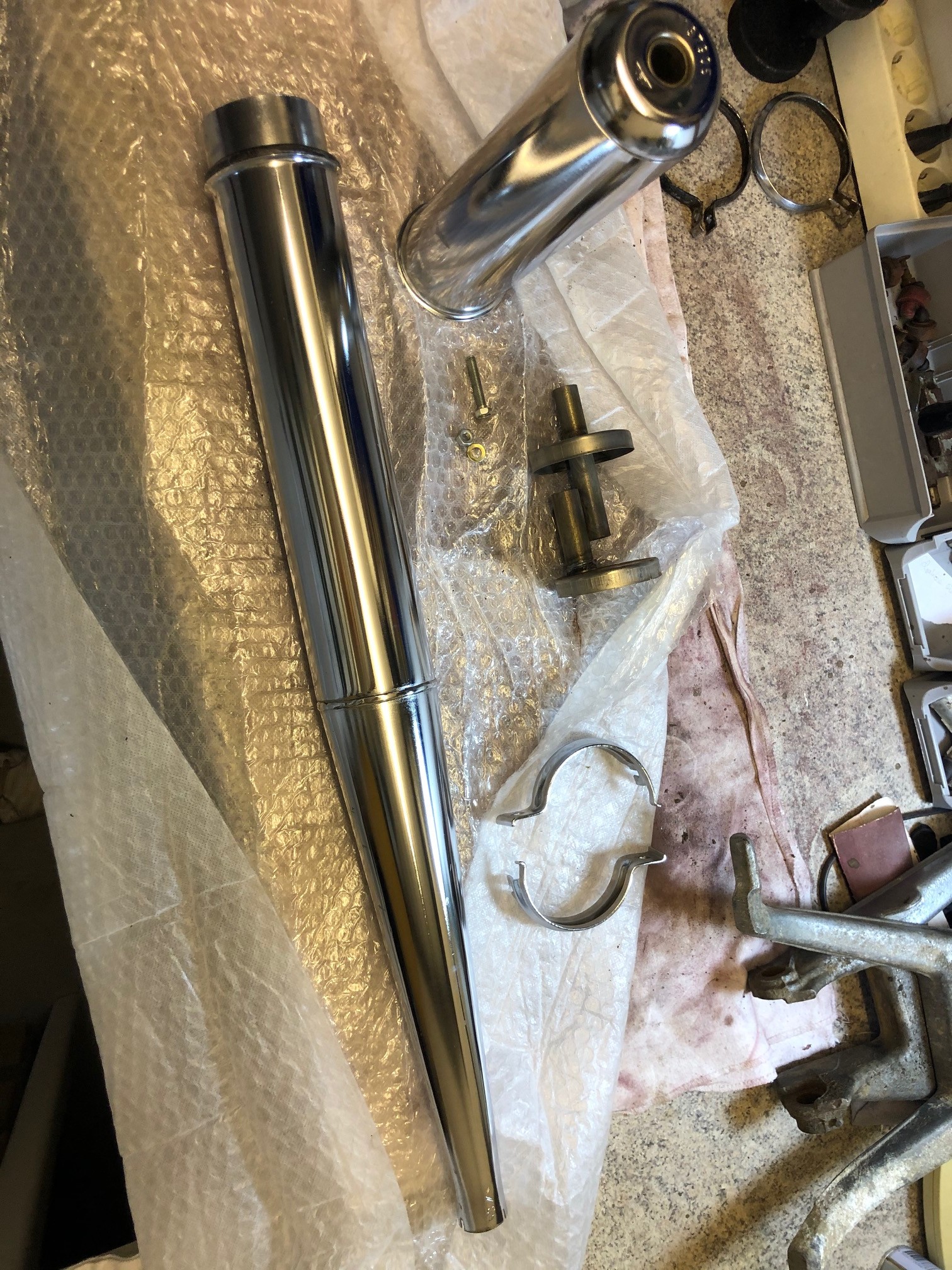

Hallo zusammen,
ich habe diesen schönen Aupuff erworben.
Ich bin mir nur nicht sicher ob er echt ist bzw. original.
Wenn er original ist, kann doch bestimmt auch jemand sagen wann er gebaut wurde bzw. wo er verbaut wurde.
Grüße
Hallo zusammen,
Grüße

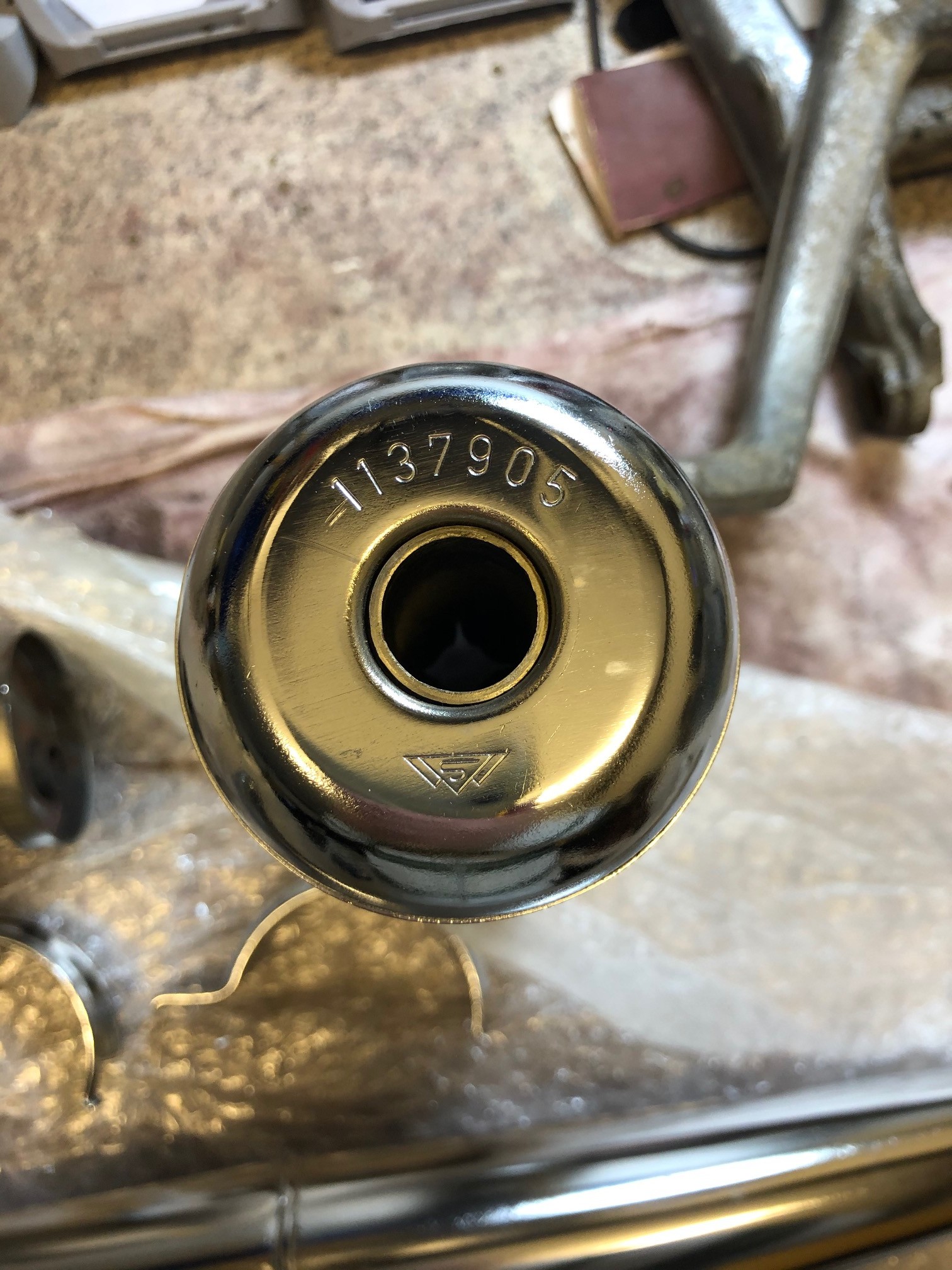

FEZ Nachbau, würde ich sagen...
....sieht mir stark nach Nauchbauware aus. Die Ori. Endstücke hatten alle das Simson-Logo eingeprägt und der Endkegel ist auch nicht soo schön ausgeführt, weil der Spalt recht groß ist. Dieser Spalt ließe sich aber mit einer Elektrode zu schweißen.
Jup das ist ein FEZ Nachbau.
Das heißt wann wurde der cirka produziert?
Also wenn er nicht ewig im Regal lag ca. 1 Jahr alt...
Schade, dann wird das mal wieder ein Fall für Paypal.
Warum? Die Nachbauten mit Gegenkonus sind ziemlich gut.
Ich lese hier herraus, dass dieser Auspuff wohlmöglich als "originaler DDR Simson Auspuff" verkauft wurde und auch ein entsprechender Preis, der (kann ich mir vorstellen) über 50eur lag, gezahlt wurde
130 Euro plus Versand um genau zu sein
Aua...Dafür bekommt man ja fast (als solche ausgepreist) 3 Nachbau-Auspuffe...
Das ist dann wirklich Betrug
auf kein Fall ein original mit dem großen Spalt im Gegenkonus
