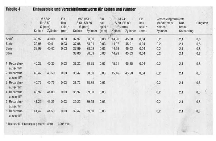

Wenn finden 2. Schliff bei nem 50er Zylinder hast hast du dich verrechnet. Es gibt legal 6 Reparaturschliffe. Welches Zylindermaß hast du denn jetzt?
Hy hab grad nochmal nach der Nachtschicht geschaut und den kolben sauber gemacht 38.47=51,13 oder so. Das ja im grünen Bereich oder?mfg
Hier die Tabelle mit den Maßen.
Das ja geil danke. Da hab ich ja noch nen bisschen Zeit.:-)

Deine Rechnung stimmt trotzdem nicht. Deshalb hab ich ja nach dem Zylibderdurchmesser und nicht Kolbendurchmesser gefragt. Der Kolben ist nämlich im Normfall 0,03 mm kleiner als der Zylinder. Nur wenn es ganz genau sein soll. Dein Satz ist aber so legal.
