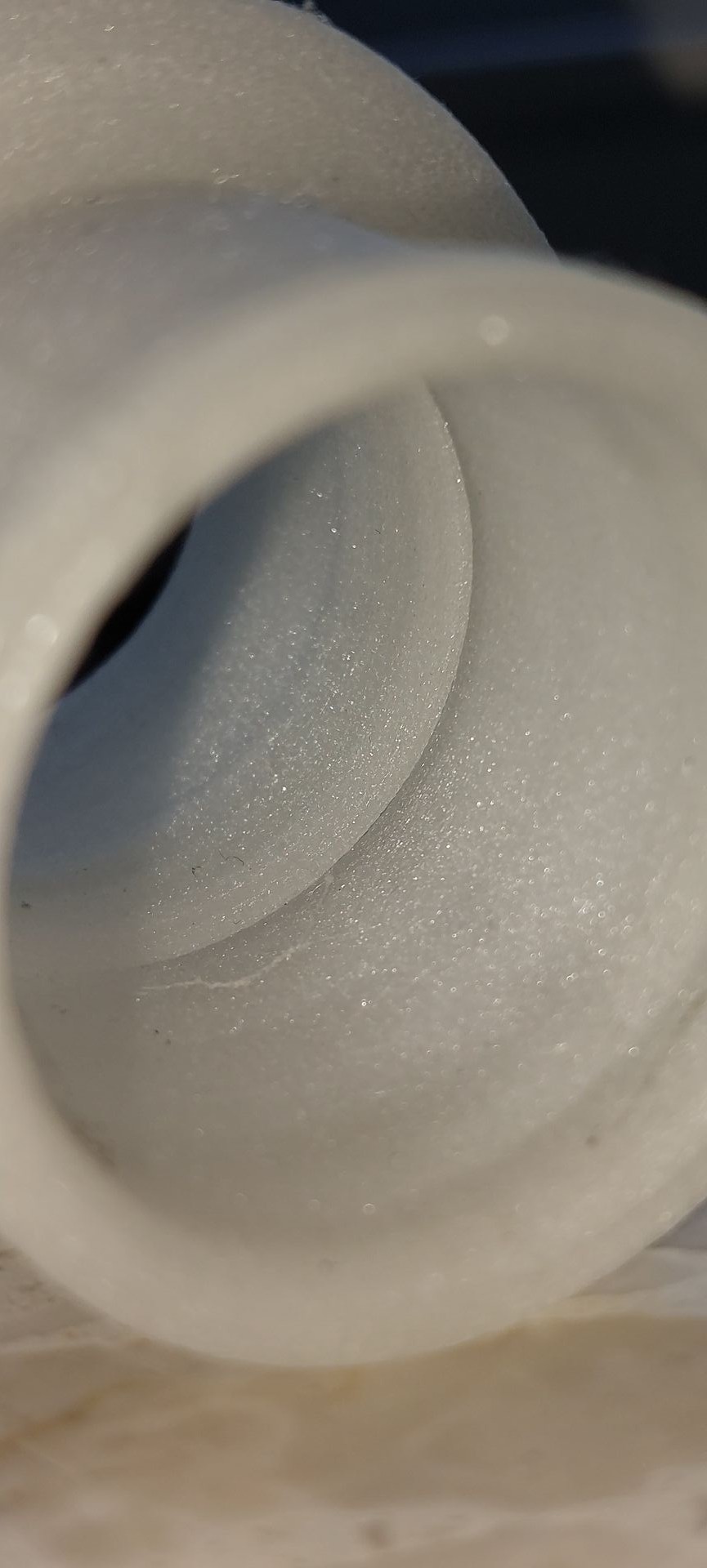

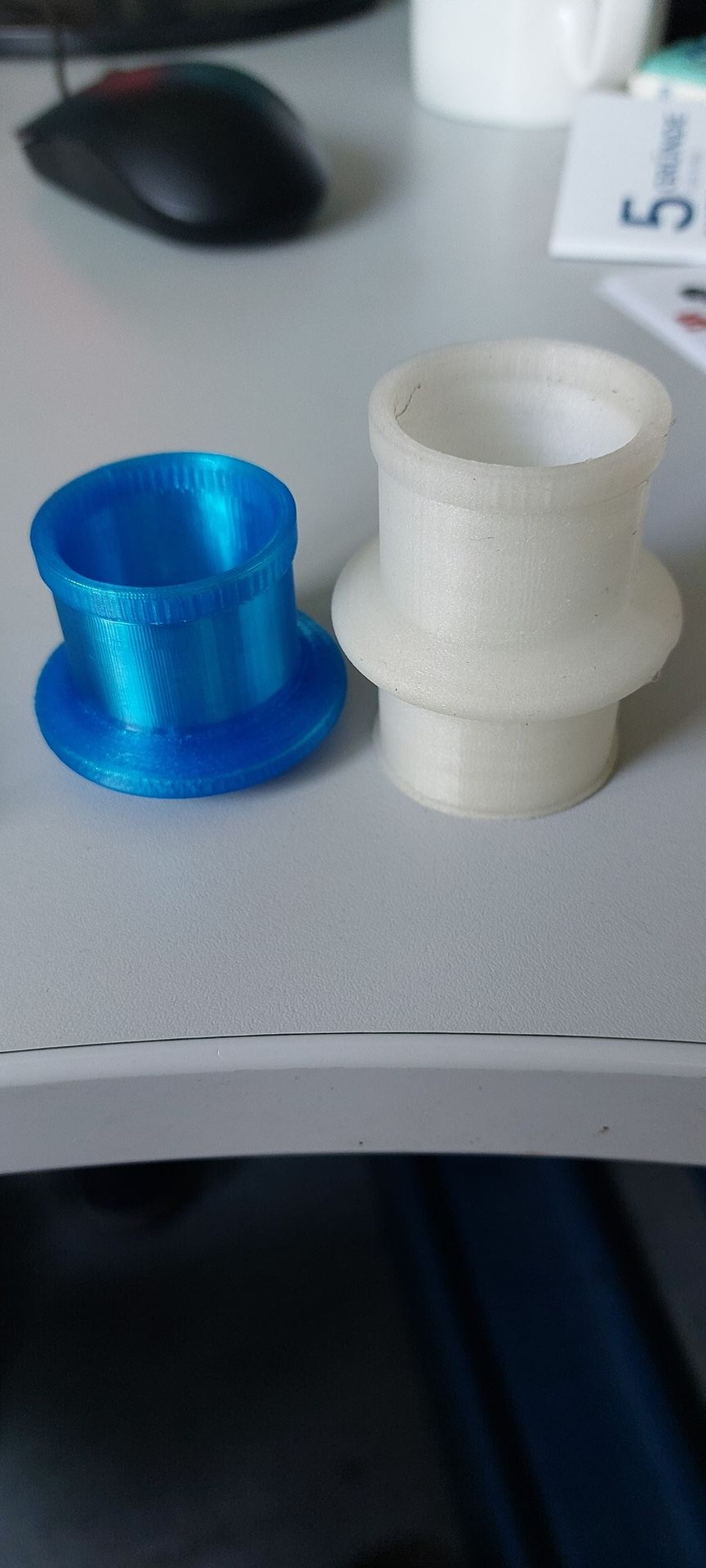

Sehr cool, dass sieht gut aus! Ich denke, die Version mit der geschlossenen Rille wird man nicht zusammengedrückt bekommen, um beide Seiten einfädeln zu können. Der Verschluss der Rille müsste so ungefähr aussehen, damit man das Ganze noch etwas zusammendrücken kann. Aber die offene Version geht auf jeden Fall auch so zu drucken. Müsste sich nur jemand finden, der TPU druckt.

es muß auch Druckbar bleiben da bei TPU keine Stützstruktur geht
Hmm wusste ich nicht aber macht Sinn..
ja dafür braucht man weicheres TPU und da wird es nicht mit Stützen deswegen so einfach wie möglich
zur Not in der mitte Teilen und nach dem Druck zusammenfügen
Weiches TPU ging ohne Stützstruktur. Geschwindigkeit und Temperatur sind hier entscheidend.
Weiches TBU ging ohne Stützstruktur. Geschwindigkeit und Temperatur sind hier entscheidend.
Es geht um die Überhänge in der Mitte des Bauteils was mir ehr sorgen macht
Um solche Überhänge hin zu bekommen musst du z.B. die Schichthöhe so gering wie möglich wählen (z.B. 0.1mm) und die Schichtdicke der Außenlinie auf 0.5/0.6 (bei 0.4er Düse) dann bekommst du bessere Überhänge hin.
PS: langamer drucken, bessere Kühlung, Innenwände vor Außenwände drucken sollte das auch vergünstigen
