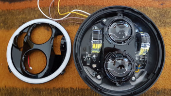

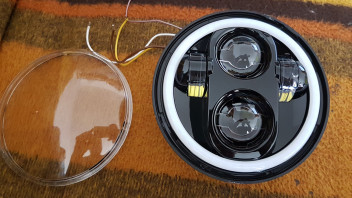

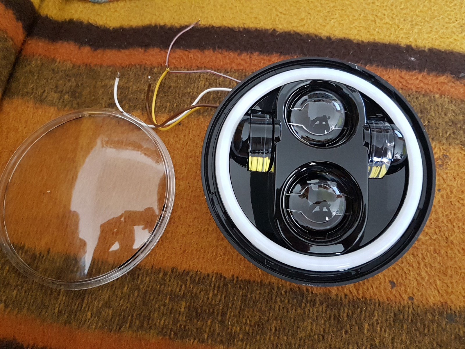

    Ich konnte heute dann auch nicht mehr Wiederstehen und habe den Standlichtring Scheinwerfer auseinandergebaut :D . Das ging recht einfach, das "Glas" ist mit schwarzen Silikon mit dem Gehäuse verbunden, das "Glas" hat sich recht leicht mit einem Messer anheben lassen und der Kleber hat dann auch nachgegeben :D ...
    ...erstaunlicherweise hat der Standlichtring einen Stecker gehabt (ich hätte gedacht, dass er angelötet wäre), also auch dieser konnte so Gewaltfrei entfernt werden...

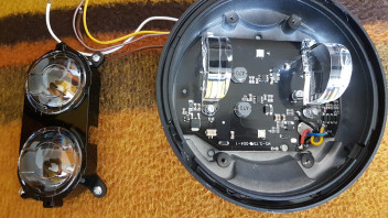

    ...dann waren die ersten Schrauben an der Reihe, unzwar die, die Linsen für die Abblend- und Fernlicht Led´s halten...
    ...als nächstes folgten die Linsen, der seitlichen Led´s

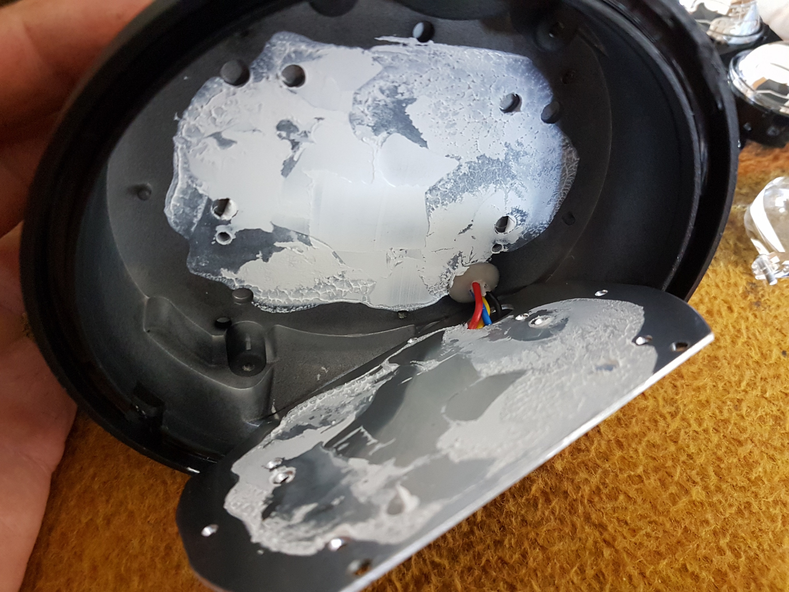

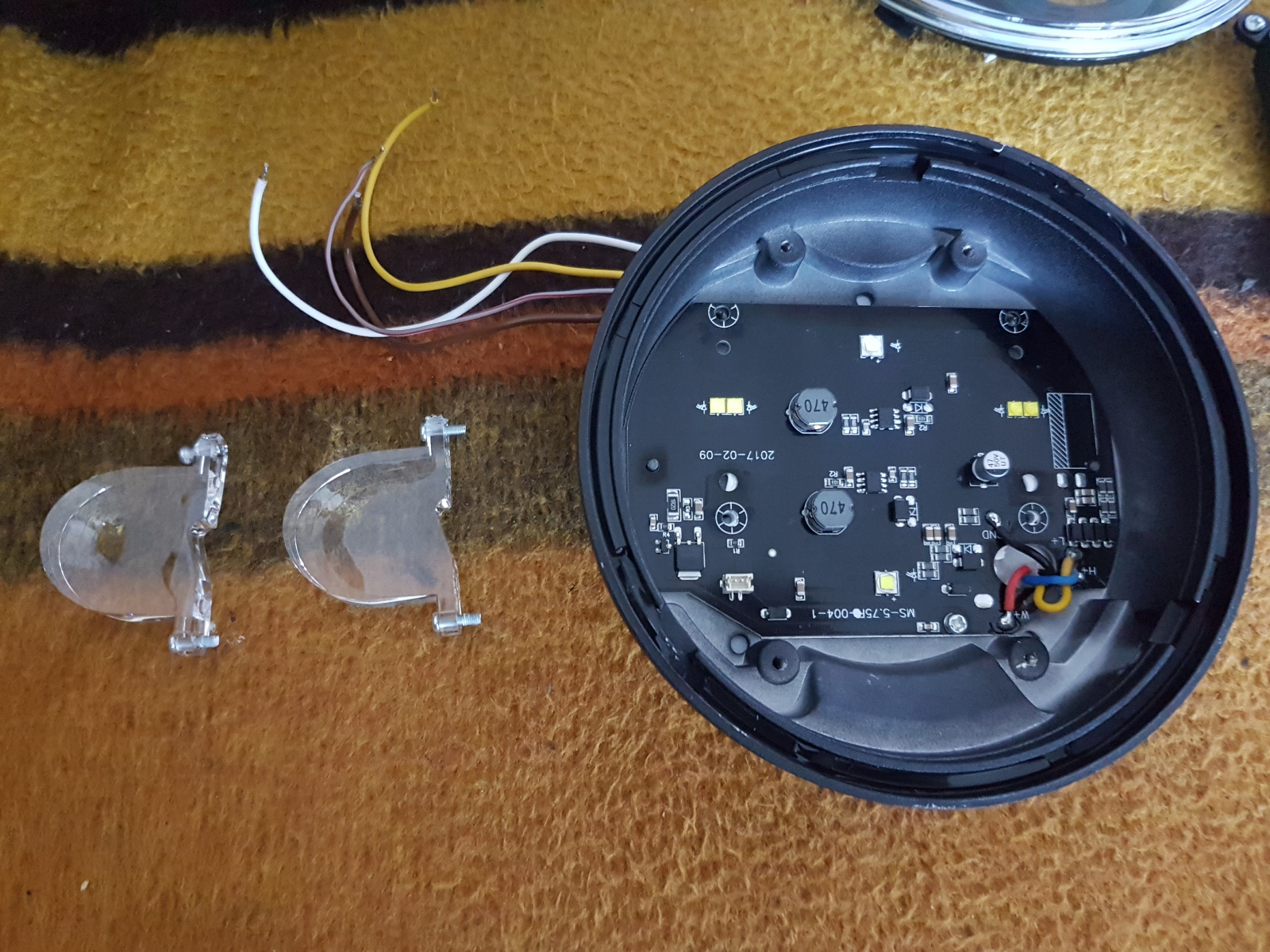

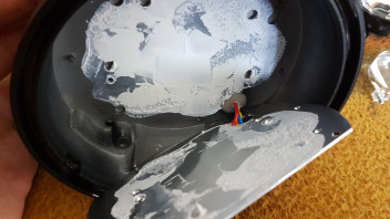

    ...und schon war die Platine zugänglich, durch lösen einer letzten Schraube konnte diese auch entnommen werden, mit Wäremleitpaste war man nicht geizig, nur die anpressung der Platine war nicht gelichmäßig, man beachte die Mitte ;) .
    Hier nun nochmal alle Bauteile (die Schrauben fehlen allerdings ^^ )...
    Ein bisschen was rumgespielt und gemessen habe ich auch noch und versucht den "Strompfad" (gelb) des Abblendlichts rauszufinden...
    ...um eventuell doch die Led´s für Abblend- und Fernlicht zutauschen :D .
    Ich habe dabei an eine Cree XM-L U2, weiß mit 975 Lumen gedacht, weiß nur nicht, wie es mit den anderen Led´s, die mit beim Abbelndlicht leuchten verhält :S .
    Auf jeden fall bin ich erfreud, das troz des Preises, richtige Step-down-Wandler zum einsatz kommen, zumindest für das Abblend- und Fernlicht, der Standlichtring hat scheinbar einen normalen Spannungsregler.
    Na mal sehen, wie es weiter geht damit ^^ .

  • :kopfkratz: ... schaue doch mal die Ausleuchtung bei alleinigem Fernlicht (H) -also ohne Abblende (L)- bevor du andere LEDs verbaust.
    Leuchten auf dem blauen H-Kabel auch das Abblendlicht weiter oder nicht?
    ich würde eventuell den Strompfad suchen, der L mit H verbindet (Diode, ggf links neben dem Loch im Bild ???) und die Diode abklemmen

  • Leuchten auf dem blauen H-Kabel auch das Abblendlicht weiter oder nicht?
    Ja,es leichten bei anschließen des Fernlichtes alle Led´s, auch wenn das Abblendlicht zuvor ausgeschalten war.
    Das ist recht einfach gemacht, der vierer Block Dioden am rechten Rand ist dafür zuständig :)
    Ja, dass stimmt, das Fernlicht sollte man mal einzeln testen, auch wenn wir das Ergebniss glaube, alle kennen :D , ich denke auch weiter, dass stärkere Led´s alleine das Problem nicht lösen werden, da die Optik ist einfach zu ineffizient ist, es würde sich eher lohnen, dass der jetzt verbaute Scheinwerfer "optimiert" werden sollte...
    Naja, mal sehen...

    Meinst du wirklich, dass diese Dioden H und L miteinander verbinden?
    Ansonsten müsste es irgendwo noch ein(ig)e Dioden geben...
    Möglicherweise kannst du ja auch die Abblend-LEDs separat abschalten (Seitliche und mittlere LED/s)?
    Ich denke, dass die Fernausleuchtung garnicht mal soooo schlecht sein wird, wenn die Nahfeld-Ausleuchtung nicht so hell/grell wäre...
