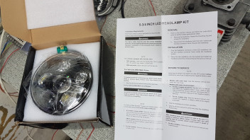

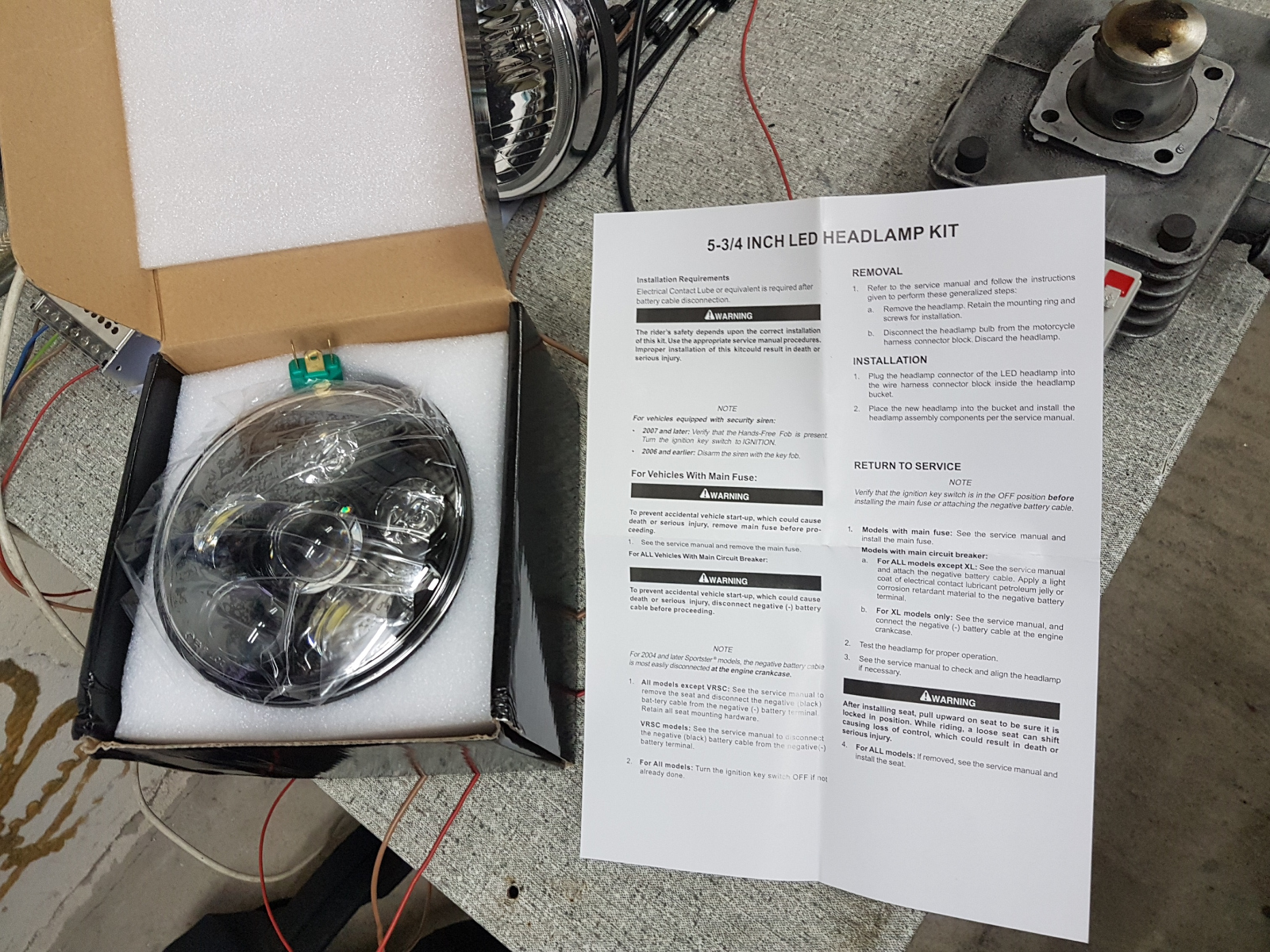

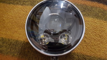

  • Der Harley Nachbauscheinwerfer, den sich ein Kollege gekauft hatte ist heute bei ihm angekommen, natürlich wurde auch dieser gleich "begutachtet" ^^ .
    Auch dieser kam in der gleichen Pappbox, wie meiner...
    ... die Verarbeitung ist so, wie bei den anderen, eingentlich gut, dieser Scheinwerfer kam sogar mit einem "Beipackzettel", natürlich handelt es sich nicht um eine ABE oder sowas :D ...
    ... der Stecker ist auch der selbe, diesmal hat der Scheinwefer aber kein Standlicht(ring) oder sowas...
    ..und noch ein kleiner Eindruck, der Ausleuchtung im Vergleich zum anderen...
    ...diese ist deutlich anders, eher filigraner, das Abblendlicht wirkt dunkler, kann aber täuschen, eben durch diese schmale Linie, dafür ist das Fernlicht deuchtlich heller.

  • Sage mal: Im Bild Nr. 2... Da ist am rechten SW-Rand etwas eingeprägt... => Was?
    Der SW scheint ein deutlich besseres Fernlicht zu liefern, was wir ja später sehen werden, wenn ihr eure "Leuchten" vergleicht...
    Denke nicht, sind wohl eher Spiegelungen vom Polstermaterial ;) . Ich kann aber die Tgae nochmal genau gucken, habe mir für 40Euronen auch so einen gekauft... wenn beide nichts taugen kann man sie immer noch für die "Wissenschaft" opfern und auseinanderbauen :D .
    Ja, die müssen auf jeden Fall noch richtig gegeneinander antreten, es sind schon Unterschiede festzustellen :) .

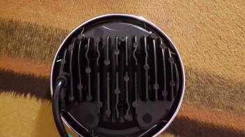

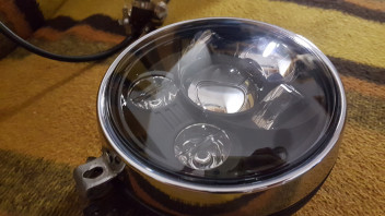

  • So mal ein kleines Update zu dem Harley Kopiescheinwerfer ;) ...
    Durch einen guten Zufall, konnte ich den in einem Lampenring von der S50 Kugellampe verbauen und muss sagen, dort passt er perfekt rein...
    ...er kann so auch mit den Haltefedern für den S51 Bilux bzw. Hs1 Scheinwerfer ordentlich fixiert werden...
    ... alles in allem, ist das für mich die beste Lösung, wenn man den Scheinwerfer verbauen möchte.
    Auch bei den Scheinwerfer hat der "H4-Stecker" nicht lange überlebet ;) , die Belegung der einzelnen Kabel gibt es auch wieder...

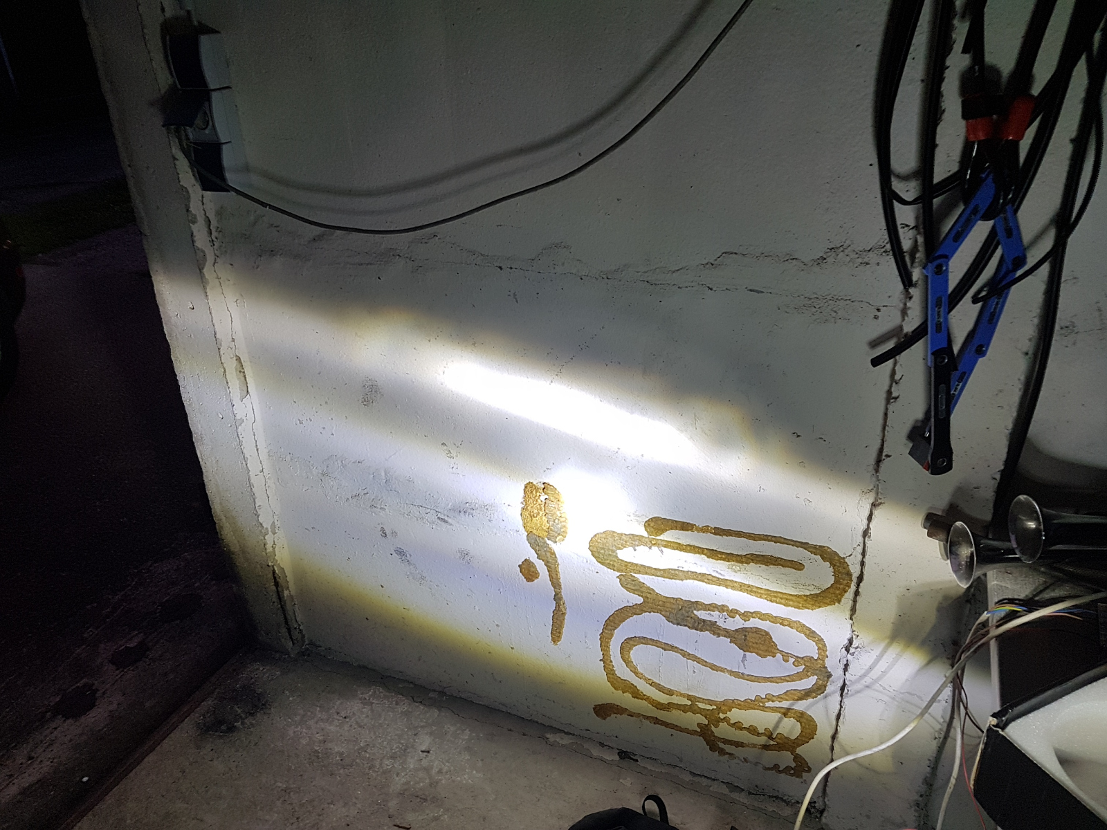

    Also, wie man sieht, ist die Leistungsaufnahme geringer als bei den Scheinwerfer mit dem Standlichtring aber die Ausleuchtung ist rein subjektiv betrachtet deutlich besser! Besser ist auch das Fernlicht, die Verkehrsschilder leuchten nun auch wieder, unzwar nur bei Fernlicht ^^ , natürlich kommt aber auch dieses Fernlicht nicht an ein H4 Fernlicht ran ;) .
    Die Optik scheint insgesamt effektiver zu sein als bei den anderen, die "Hell/Dunkelgrenze" ist sehr "scharf", so dass der Gegenverkehr (meiner Meinung nach) weniger Gefahr läuft geblendet zu werden, als mit den anderen Scheinwerfer.
    Einen kleinen Eindruck davon gibt es hier...

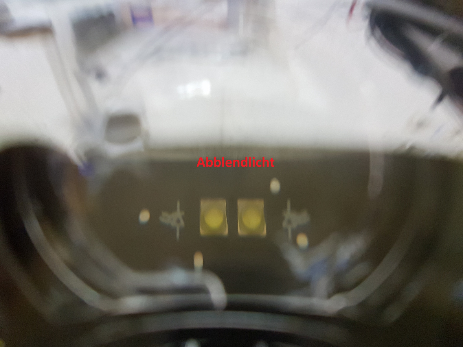

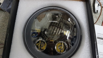

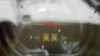

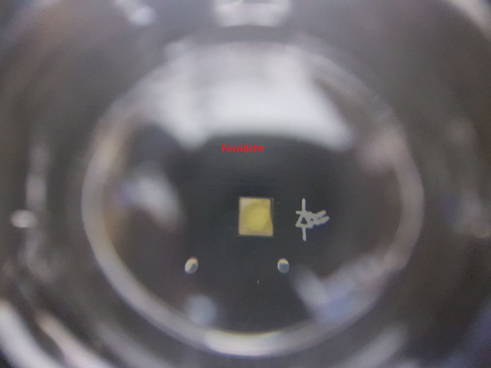

    Für die, die es interessiert, hier mal die Fern- und Abblendlicht Led´s...
    ...interessanterweise hat das Abblendlicht zwei Led´s und das Fernlicht nur eine, die genauen Werte der Led´s kenne ich natürlich nicht, aber anderesrum wäre es für mich logischer ;) .
