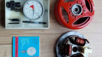

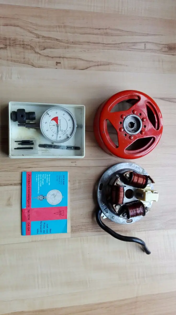

    ich hatte über Kleinanzeigen für meine Freundin eine DDR 12V Simson-Zündung organisiert. Seltsamerweise hatte mir der Verkäufer ein anderes Polrad zugeschickt, als auf dem Bild eigentlich fotografiert wurde.
    Hier zwei Bilder aus der Anzeige:

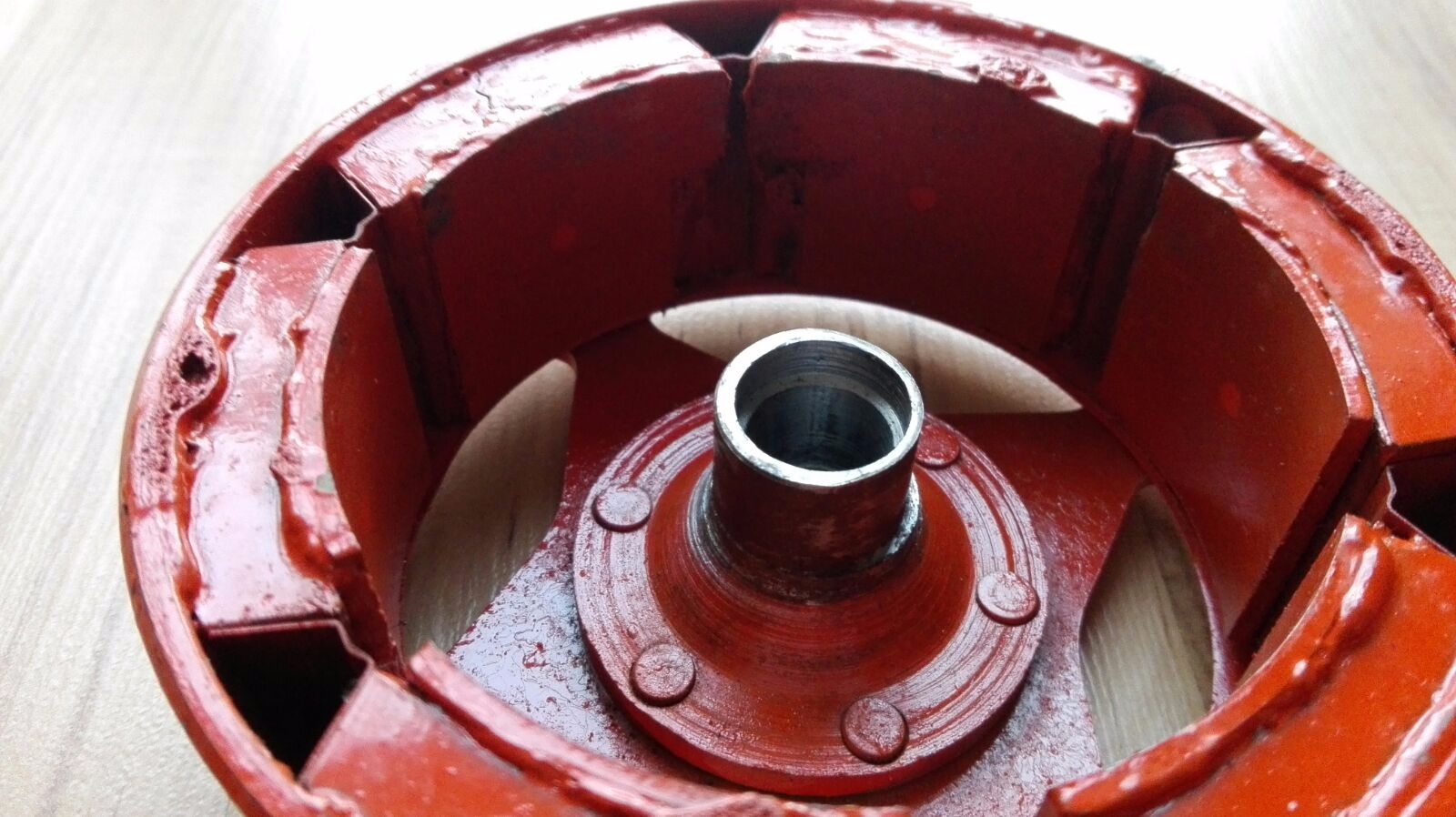

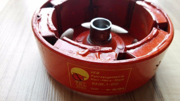

    Und hier das Polrad, was geliefert wurde:
    Man sieht klar, dass es sich nicht um dasselbe handelt. Auffälligstes Merkmal: Das gelieferte Polrad hat 4 Speichen statt 3 wie auf dem Bild der Anzeige. Meine Fragen nun: Was kann mir das sagen? Warum gab es überhaupt sonst baugleiche Polräder einmal mit 3 und einmal mit 4 Speichen? :kopfkratz: Denn beide tragen ja die gleiche Teilenummer 8305.1-010 (Polrad einer E-Zündung).
    Davon mal abgesehen, dass das Polrad auch sehr gebraucht wirkt, sind meiner Freundin noch andere Nichtigkeiten (?) Sachen aufgefallen:
    Zwischen den Magneten sind ja so pappeartige Einschübe. Bei einem Zwischenslot fehlt ein solcher. Ein anderer ist zerknitscht. Muss man sich da Sorgen machen? :/

  • Alles unerheblich für die Funktion, also sowohl die pappstücke, als auch die speichenanzahl.
    Verbau den ganzen Salat wie er vor dir liegt und alles wird gut, sofern die teile grundsätzlich was taugen

  • Nein, das sehe ich nicht so: das 3-Speichen-Polrad hat keine zwischen den Nieten vorgebohrten Löcher. (in meinen Augen das E-Polrad der S50)
    Das 4-Speichen-Polrad ist vorgebohrt, hat aber keine vorgeschnittenen Gewinde. => S51 E-Zündung (Hatte selber das rote 4-Speichen-Polrad in der 82-er verbaut gehabt)
    Beide Polräder sind rot. Also müsste die Produktion meines Wissens vor '85 gelegen haben. (erst mit Einführung der Comfort wurden die Polräder meines Wissens nach schwarz - ggf auch erst mit der Einführung der 12V-Modelle)

    Die werden einfach den Grundkörper der späten U-Polräder genommen haben. Die Nabe mit dem Nocken ist ja ein extra Bauteil welches nur vernietet ist
  • Das wäre auch meine Vermutung: Ein Grundkörper mit nur anderen geschraubten Magneten und genieteten KW-Aufnahmen (Nocken- oder E-Aufnahme) - Also das Baukastensystem noch weiter vereinfacht...

  • Oder der Verkäufer, Vorbesitzer hat ein U-Polrad rot angemalt, weil ihm das besser gefiel und der Verkäufer legte das Polrad fürs Foto erstmal bei, weil das andere noch verbaut oder nicht auffindbar war.
    Ich habe noch nie ein E-Polrad mit nur 3 Speichen gesehen (bis auf die sehr späten für Anlasser, die waren aber auch schwarz) und bezweifle daher, dass das Polrad auf dem Bild wirklich zu einer E-Zündung gehört. Aber das ist ja nun egal, du hast das Richtige. Der fehlende Pappeeinschub ist nicht weiter schlimm und tut der Funktion keinen Abbruch.
