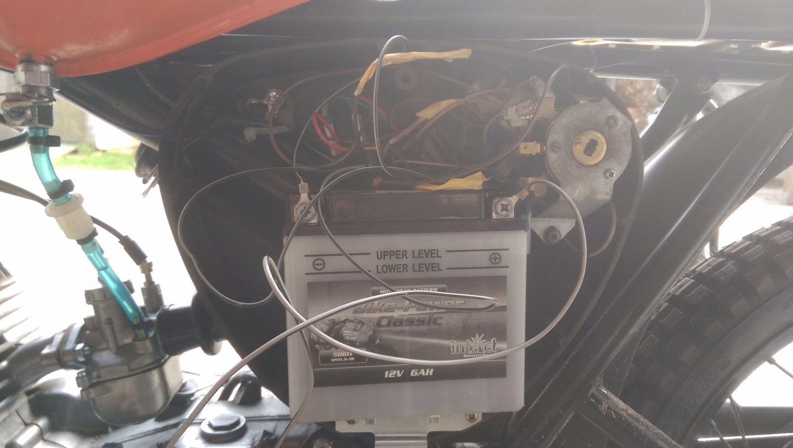

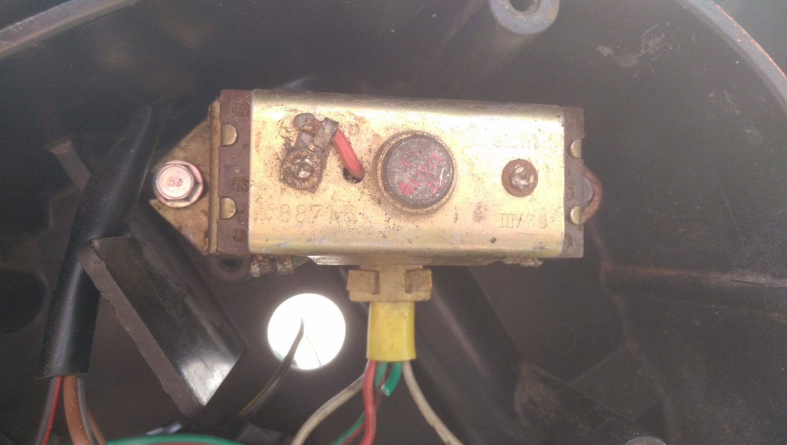

    Hier mal paar Bilder von dem Werk.
    Eigentlichsollte es ja eine 6 Volt sein. Kann mir wer sagen woher die Teile kommen und wieso das nicht funktioniert?

  • Oh je, wer hat da denn Teilegott gespielt?
    6V U-Zündung, E-Zündung Zündspule....da passt ja mal gar nichts zusammen! Die 12V Batterie wird momentan mit max. 7,2V geladen, da kann ja nichts funktionieren.
    Am einfachsten wäre es, man wechselt die EMZA Zündspule gegen eine 12V U-Zündspule, tauscht die 12V Leuchtmittel gegen 6V Leuchtmittel und eine neue 6V Batterie. Solltet ihr mit dem Gedanken spielen, auf 12V umzurüsten, müsst ihr lediglich auf 12V E-Zündung und Elba umbauen.
    Ooooder aber schrottige E-Zündung, 2x neue 12V 42W Spulen potientialfrei umbauen und 2 Chinaböller Brückengleichrichter...da kann man schon was Tolles draus basteln. So hätte man dann geschmeidige 84W DC Bordnetz, an dem so einige Spielereien von H4 bis Alarmanlage oder Bordsteckdose möglich sind. Hat mein Schwager auch und funktioniert super.

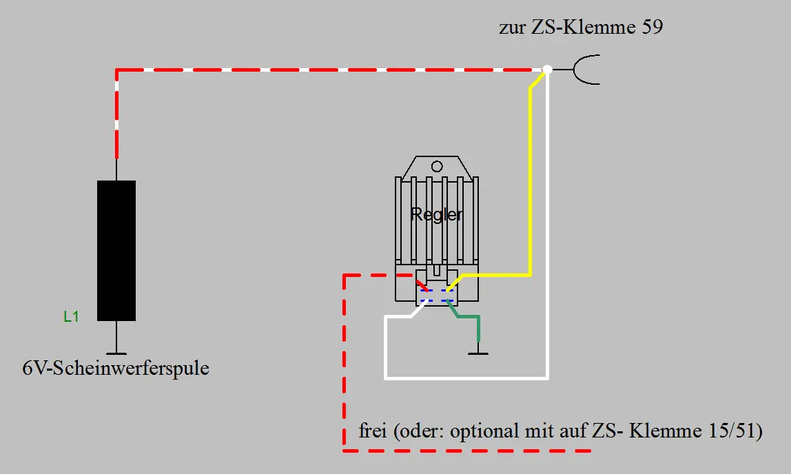

    Anschluss der SW-Spule:
    Anschluss der 21W-Spule:
    Die alte LA muss entfernt werden!
    Gruß Frank
    an die Dose fassen
    und eine gewischt bekommen!
    :whistling:
  • so, heute mal angefangen die Regler einzubauen.
    Kann ich den Regler für die Scheinwerferspule bedenkenlos in den linken Deckel einbauen?
    Am ZS Klemme 59 (ist ja nur Kontakt) kommt also einmal das Kabel von der Spule und Kabel gelb und weiss vom Regler. Wie "verbinde" ich das am besten? Einfach ne Wago Klemme nehmen?
    Der Rest sollte klappen.
  • Zusammenklemmen der Kabel wäre z.B. mit Abzweigenden Steckkontakten möglich oder man setzt einen Abzweig für Steckkontakte:
    http://www.ebay.de/sch/i.html?…achsteck+abzweig&_sacat=0
    Wenn du links Platz findest, ja. Ansonsten würde ich die reche Seite nehmen.

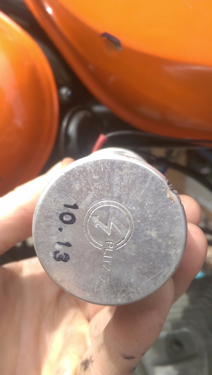

  • Suche mal nach: "Primärspule 8307.8-110" :b_fluester:
    Du findest 3 Spulen zu 3 unterschiedlichen Preisen... - Nur kann ICH dir nicht sagen, welche du nehmen solltest...
