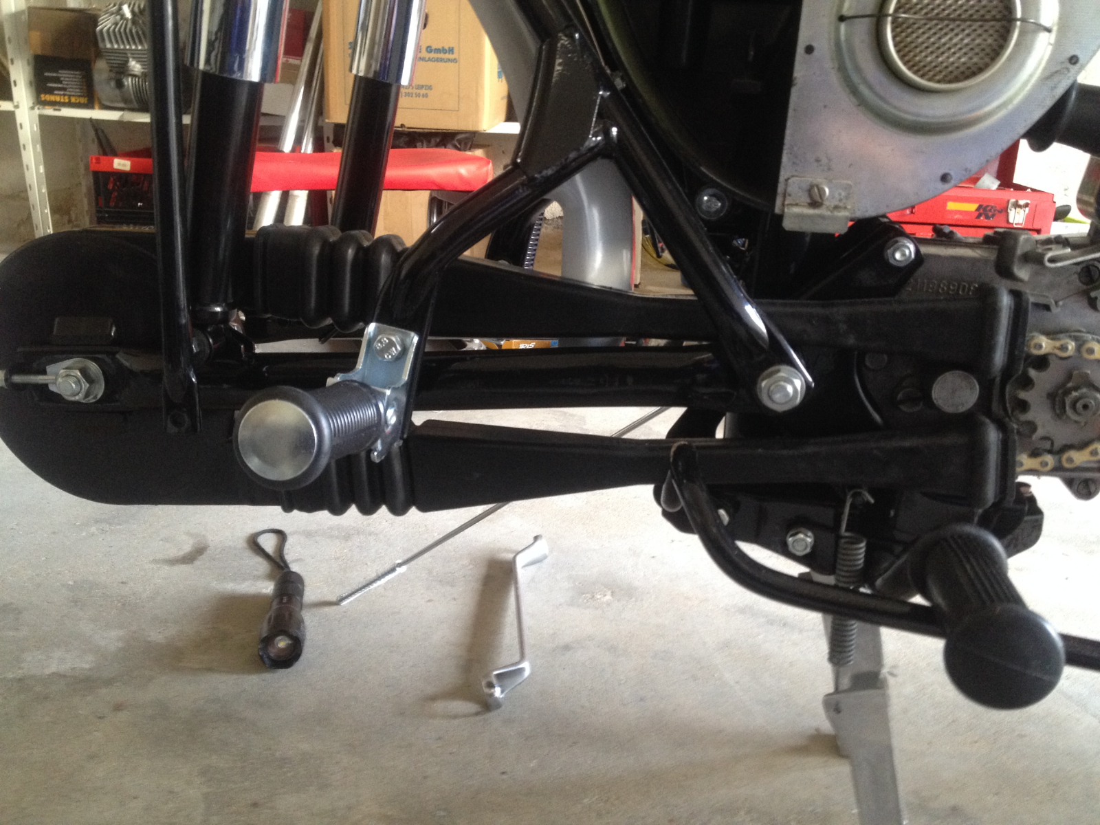

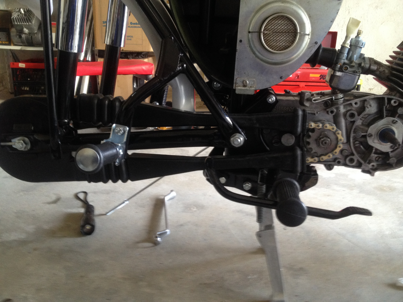

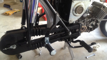

    Habe letzten Sommer eine S50B Bauj. 1975 gekauft und diese von Eisleben in die nähe von Frankfurt gefahren, komplett zerlegt, Rahmen und Anbauteile pulverbeschichten lassen und den Winter über langsam in meiner Wohnung zusammen gebaut. Vor 3 Wochen habe ich diese in meine Garage (5km) geschoben um die dreckigen Arbeiten zu verrichten. Also Motor rinne und heute wollte ich die Kette anbringen. Die Betonung liegt auf wollte.

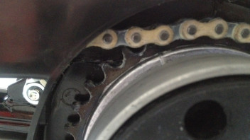

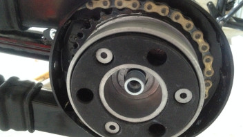

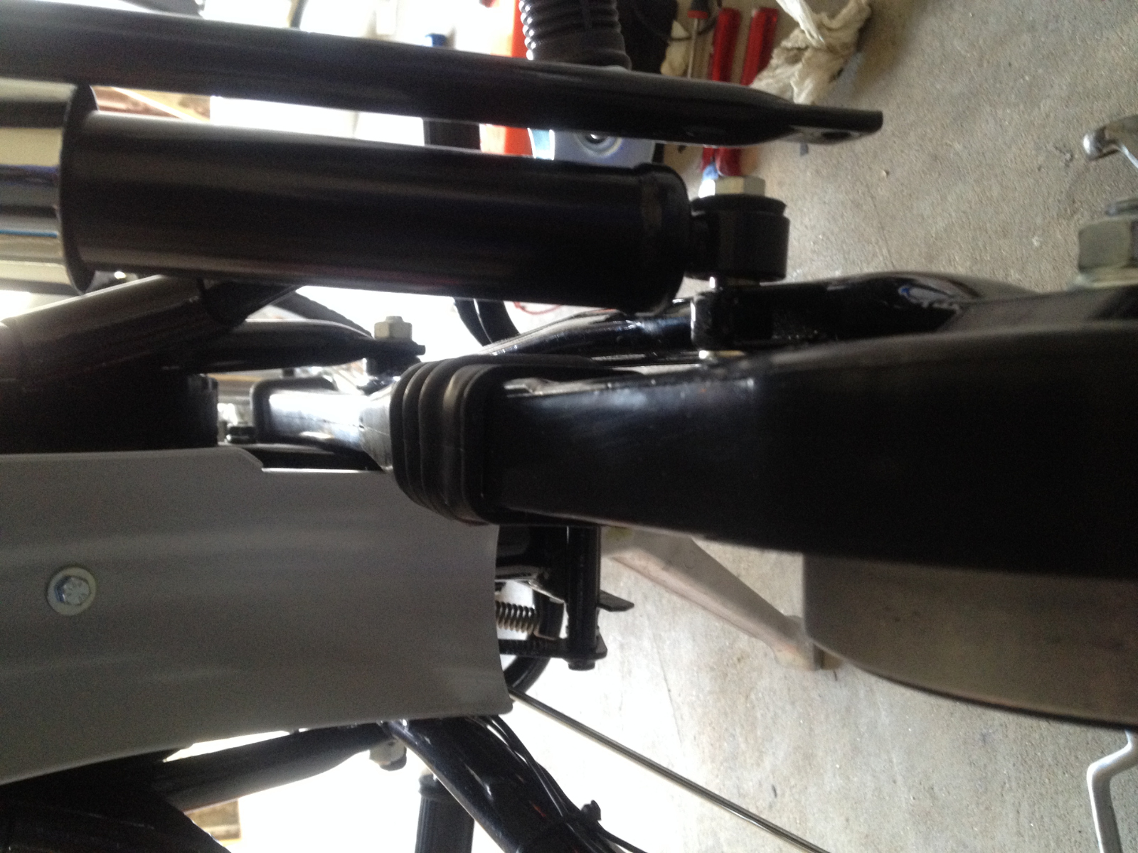

    Regina Kette drauf, sah auch alles gut aus. Egal ob die Kette stramm oder lose drauf ist es hakt in den Zähnen so stark, das beim Rückwärts drehen es richtig laut knackt und härt sich an als wenn die Kette am Kettenkasten schleift.. Also Hinterrad wieder ausgebaut und den inneren Deckel vom Kettenkasten abgenommen. Es sieht für mich so aus, als wenn die Kette auf Grund des Kettenrads zu weit links läuft. Die Zähne spießen die Kette auf und rutschen dann in die Kette rein, genauso wie vorne beim Ritzel. Habe den Kettenkasten ausgebaut, allerdings keine Schleifspuren gefunden. Gibt es da irgend eine Distanzscheibe die ich eventuell vergessen habe, damit das Kettenrad weiter nach links kommt? Wenn ich den hinteren Stopfen entferne sehe ich, das die Zahnräder nicht mittig zum Loch laufen sondern rechts von der Mitte, ist das normal? Ich versuche mal Photos und Videos anzuhängen.

  • Deine Kette hat eine 420 Norm. Eine Simson Kette hat normal keine Norm sondern die Maße 1/2" x 5,4 also entweder andere Kette verbauen oder zumindest vorne das Ritzel gegen eins in 420 Norm (gibt's zB bei Ronge) tauschen. Der Zahnkranz des Mitnehmers schleift sich dann irgendwann ein.

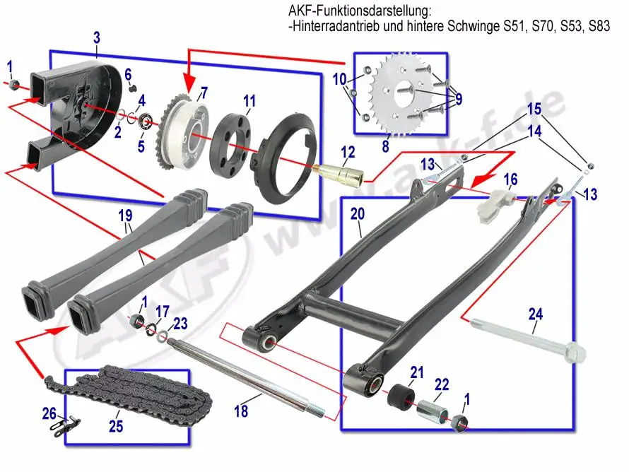

  • Hast du die Scheibe zwischen Kettenkasten und Mitnehmer auf die "Achse" gesteckt?
    Ist vielleicht die Kette zu sehr gespannt? Den Kettenschlauch musst du ca. 2cm anheben können. Lieber etwas zu locker als zu fest ist hier die Devise.

  • @ Tommyboy 1103 das könnte es sein, ich hatte eine Regina 1/2x1/4x7,75 gekauft.
    SIMSON Rollenkette REGINA 114 Glieder
    1/2 x 1/4 x 7,75
    12,7 x 6,35 x 7,75
    420 Teilung
    @ Simson S93 was für eine Scheibe soll das sein? Wenn ich mir die Komplettsätze bei ebay ansehe, sehe ich dort keine Scheibe?

  • Eine Scheibe zwischen Mitnehmer und Kettenkasten wäre mir auch neu. :wacko:8|
    Die 7,75 ist doch eine Kette für MZ?!?! Ich würde es eindeutig an der falschen Kette festmachen. Die Nachbauketten gehen qualitativ, dehnen sich nach der Zeit etwas, aber mir ist noch keine Kette gerissen.

    für ein guten ketten - lauf ,sollte das Hinterrad auf jeden Fall ,fein säuberlich ausgerichtet werden.
    Ich gehe davon aus das der Motor und die Schwinge richtig im Rahmen sitzen. Sonst ist es sehr schwer die Kette Einschleiffrei eingebaut zu bekommen.
    Die Scheibe im Kettenkasten ist wichtig . Sie dient dazu ,das der Bolzen nicht auf dem Schwingarm drückt.
    Wer sie etwas dicker nimmt, kann die Position des Kettenrades zum Kettenkasten variieren.

  • Ich würde auch sagen, dass die 420er Teilung nicht allein schuld sein kann. Es fahren so viele damit ohne Probleme zu haben.
    Außerdem schreibst du, dass es vor allem beim rückwärts drehen knackt.
    Also für mich klingt das wirklich nach einer zu straffen Kette.
    Ansonsten wirklich die Scheibe verbauen, noch mal neu ausrichten, Kette ordentlich spannen und testen.
