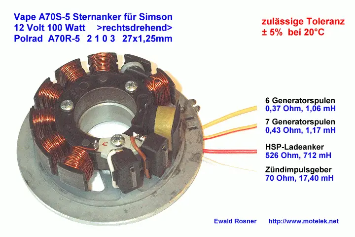

    Ich hab dann mal den Stecker auseinandergezogen und mit Prüflampe beim kicken nachgeschaut:
    Spannung bei gelb und gelb/rot
    Keine Spannung bei rot und weiß.
    Die beiden gehen ja zur Zündspule
    Kann ich davon ausgehen,das der Stator nun hinüber ist?
  • Beim roten Kabel (HSP Ladeanker) müssen schon ein paar Volt anliegen während man kickt (eine Messspitze an rot, eine an Masse). Ich meine man kommt auf 80...90 V AC(!).
  • Gut, dann kontrolliere gleich noch die Steckverbindungen, insbesondere den vierfach Stecker, der soll auch gerne mal Probleme machen ;) .
    Da habe ich ihn ja getrennt ;)
    Dann hätte die Prüflampe ja auch was anzeigen ,üssen :(
  • Ich habe ja schon mit vielen Geräten an der Vape gemessen, aber nie mit einer Prüflampe. Den Punkt kann ich jetzt auch abhaken, war gerade noch mal schnell in der Garage :D

    Also, 12V Prüflampe in Schalterstellung I glimmt kurz auf, Lampenleistung in Watt habe ich vergessen nachzugucken. (EDIT: 24V, 3Watt laut Prägung auf der Soffitte)
    Kerzenstecker war abgezogen (die Nachbarn...).
    Empfehlen würde ich trotzdem ein Multimeter auf AC Messung und einem Messbereich für meinetwegen 230V, gegebenenfalls fest eingestellt da beim Kicken der Impuls nur kurz anliegt und eine eventuelle Messbereichsautomatik nicht schnell genug ist.

  • Also, 12V Prüflampe in Schalterstellung I glimmt kurz auf, Lampenleistung in Watt habe ich vergessen nachzugucken.
    Ok, dann nehme ich das zurück, hätte nicht gedacht, dass der Strom ausreichend für eine Glühlampe ist ^^ , habs selbst auch nie probiert.
    Gibt ja noch die von der Zündspule...
  • Bei welchem Kabel hast du denn gemessen?
  • Am roten Kabel.
    Bei weiß habe ich es nicht probiert, aber ich würde einen Kasten Premiumbier wetten dass du da mit der Prüflampe kein Licht bekommst. Da gab es beim Kicken nur kurze Impulse mit wenigen Volt, ich meine am Multimeter 1-2V. Aber das ist als ob man 10 Gramm auf einer Personenwaage abmisst, kann man als Aussage knicken.
    Wenns draußen wärmer wird kann ich da genaueres sagen, dann wollte ich mal mit Oszilloskop in die Garage wegen anderer Projekte bzgl. Mopedelektronik.
    Mit dem Ermitteln der Widerstandswerte oben im Bild kann man sich aber auch einigermaßen behelfen. Zumindest kann man sagen, wenn Widerstand viel zu groß bzw. unendlich ist die betreffende Spule oder das Kabel mit Sicherheit angeschossen.
