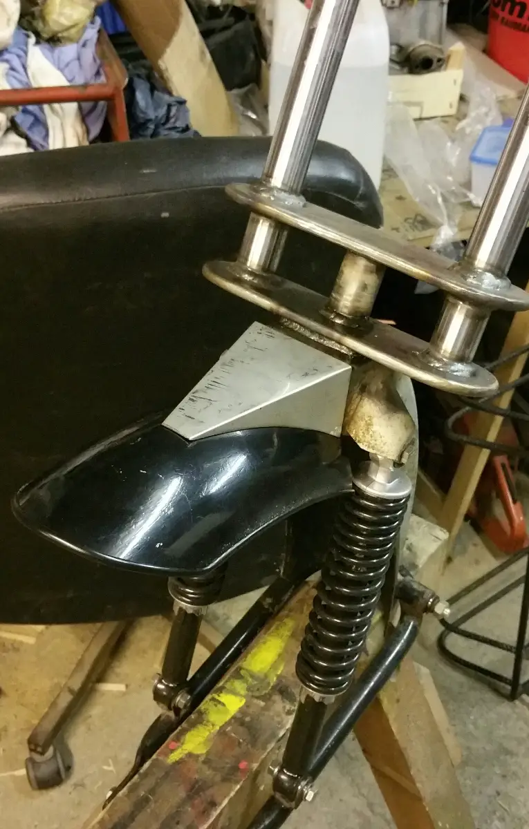

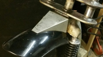

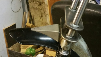

  • Kurze schnelle Antwort: Das vierte Photo ist ein Photo von während des Schutzblecheinbaus (also kein endgülter Zustand) und daß da nichts reiben darf, ist doch klar wie Kloßbrühe.
    Aber was mein Ihr mit Vorlauf?

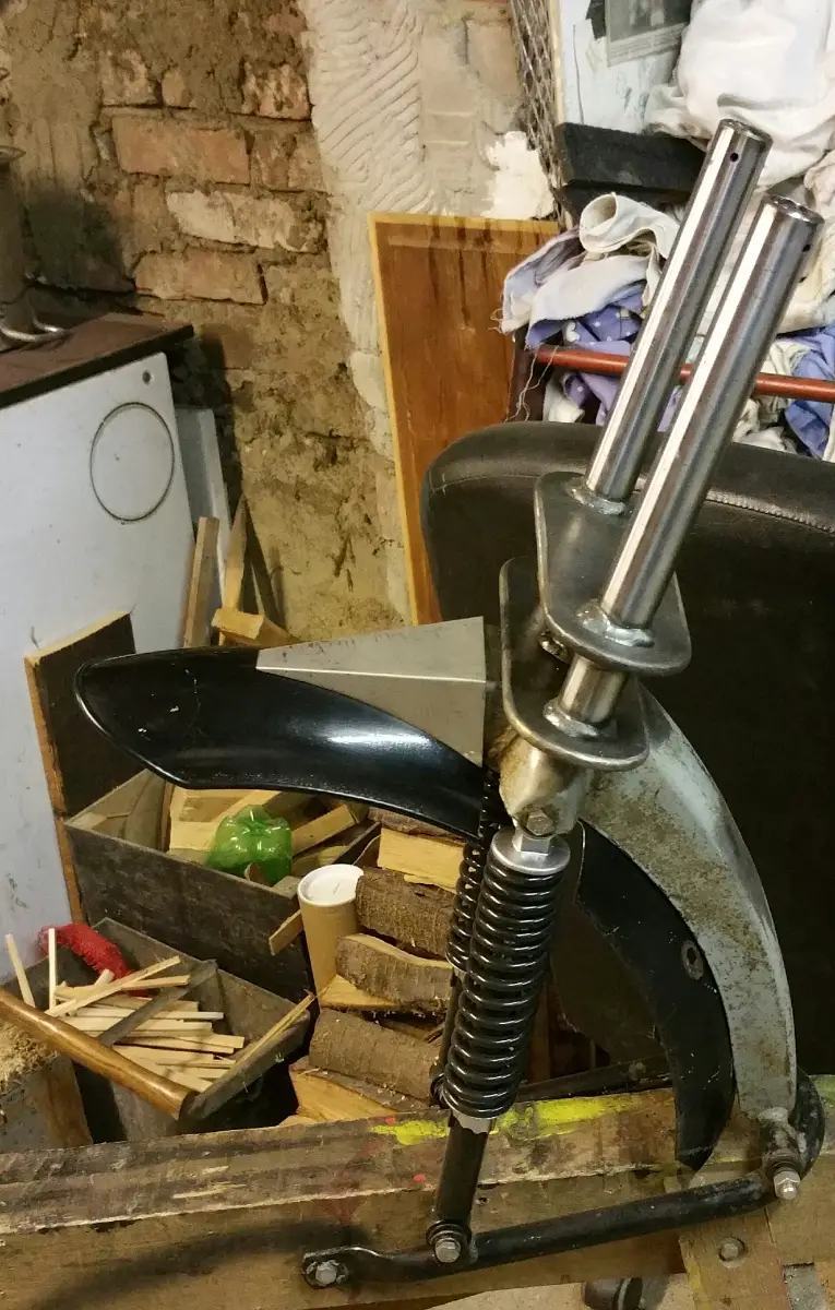

  • Also nochmal: Was meint ihr mit "Vorlauf"? Bei der Schwalbe schlitzt es auch "im nicht unbelasteten Zustand" keine Mäntel auf, Eure Argumentation ist nonsens und hinkt.
    Nun ja, Ihr braucht mir nicht die DDR-Fahrzeuge erklären, kenn ich doch alles. Sogar der Essi hatte ja seine kleine gummigedämpfte Schwinge. Aber stellt Euch mal ein schwingengedämpftes Vorderad und eins mit Gabeldämpfung vor und dann stellt Euch Dir mal vor, es rollt auf einen faustgroßen Stein zu. Und jetzt malt mal im Kuppe so ein Kräftediagramm mit den Pfeilen auf (Physikunterricht - erinnert Euch) und vergleicht: Das schwingengedämpfte Rad wir sachter "darübergeschoben" als ein Rad, welches schon aufgrund seiner Bauweise auf den Boden "gedrückt" wird. Nicht vergessen: Ich will nicht von Cross reden, ich will nur querfeldein fahren. Als ich mit der Schwalbe so fuhr, war das Fahrvergnügen wie auf der Straße, kein knallen, kein durchschlagen; ein schwingendes herrliches Gleiten.

    So. Mein Chefmechaniker hat ohne mein Zutun einen phantastisch geformten und wunderschönen Haltewinkel gebogen. Nun ist der Schwingenträger zwecks dessen Befestigung wieder beim Schlosser weil - richtig: Noch liegt Schnee!
    Bis zum nächsten Mal und hier sind die Bilder.

    zur 2. Frage: nein bei der Schwalbe schlitzt es den Mantel nicht auf, da sitzt der Kotflügel aber auch außen auf dem Schwingenträger und nicht innerhalb, und das untere Ende ist nach hinten weg geform. wenn dein Kotflügel am Drehpunkt der Schwinge enden sollte, also nicht nach unten über steht, dann würde das Rad ja auch nie dem Kotflügel näher kommen können. Sah aber auf den Bildern nicht so aus!
