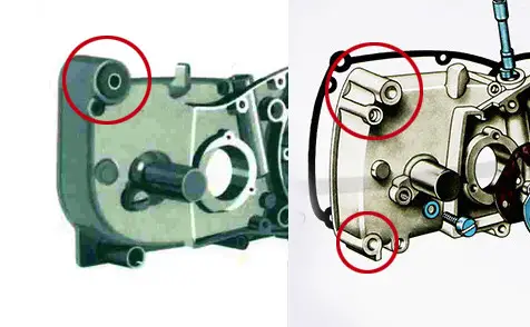

Tach auch, ich hab die Antwort für dich. Es handelt sich hierbei um *trommelwirbel* einen späten Austauschmotor vom "S50 Typ".
Meine Glaskugel sagt mir, dass du an der hinteren oberen Motorbefestigung keine Gummilagerung hast sondern eine starre Buchse und das Motorgehäuse auch unten einen Lagerungspunkt hat (der aber in der Schwalbe halt unbenutzt bleibt). Im Gegensatz zur S50 hast du aber wahrscheinlich einen Leerlaufkontakt drinne.

Da Zündung, Gebläsedeckel und alles original 67er Baujahr waren, gehe ich davon aus, dass das Motorengehäuse zu DDR Zeiten ausgetauscht worden ist und die alten Komponenten wie Zündung und Deckel übernommen wurden (bis auf den Kupplungsdeckel, der ist ein später Typ ohne die umlaufende Zier-Sicke... dieser taucht ab und an als später Austauschdeckel und in den letzten KR51/1 auf).
Meine Vermutung beruht außerdem darauf, dass das Motorengehäuse eine wirklich späte Motornummer, über den Motorennummern der S50, hat. Im Gegensatz zu einem S50 Motor einen Leerlaufkontakt besitzt, ansonsten aber vollständig die S50 Bauform hat (Grundplattenhalterung über Haltekrallen, 2 Motorlager hinten ohne Gummipuffer)... so wie er in den allerletzten KR51/1 auch verbaut worden ist.

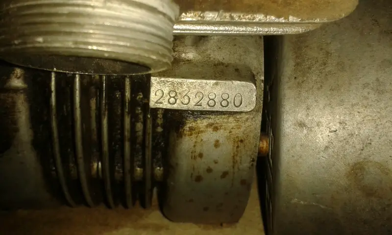

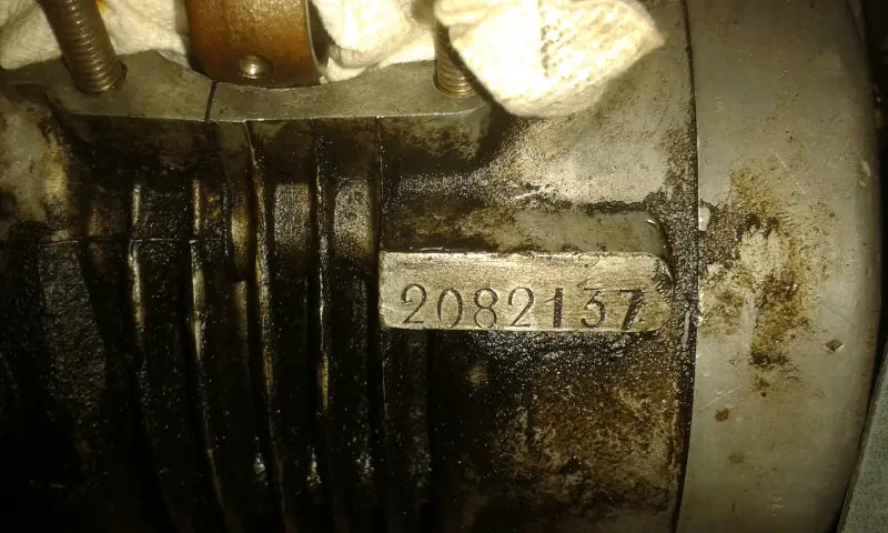

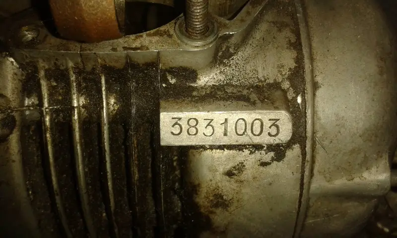

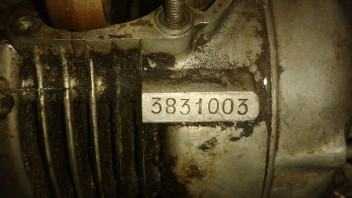

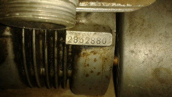

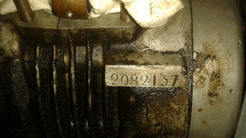

Edit: hier gibt es eine Liste an offiziellen Motornummern: http://www.ostmotorrad.de/simson/typident/index.php
Laut Liste müssten unsere Motoren welche für das SL1 Mofa sein... zumindest war das Nummernkontingent bis 3999999 für das SL1 vorgesehen. Da das Mofa aber super schnell aus dem Program gefallen ist, schätze ich dass die Motorennummern dieses Kontingents für Austauschmotoren genommen wurden.
Baujahr des Motors wird, da es sich von den Grundmerkmalen um den S50 Typus handelt, wahrscheinlich nach 1975 bis hin zu wann auch immer noch Motoren der alten Generation gebaut worden sind, sein. Ich schätze aber dass auch nach dem Produktionsschluss der KR51/1 und der S50, Motoren des alten Typs zu Zwecken der Ersatzteilversorgung gebaut worden sind.
Ich war eben auch noch mal in der Garage und tatsächlich, ich habe mich geirrt. Auch ich habe noch einen /1er Schwalbe Motor mit 7-stelliger Nummer, die mit einer 3 beginnt. Das müssen dann ja tätsächlich die allerletzten /1er Motoren mit zweifacher Motoraufnahme gewesen sein.
Dazu mal ein paar Vergleichsbilder. Dazu bitte den Dateinamen beachten.
