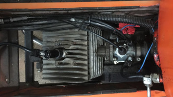

SR50 zündet nicht. ich werde wahnsinnig.
  • Oben Stand was von Unterbrecherzündung. Ein Steuerteil sehe ich nicht.

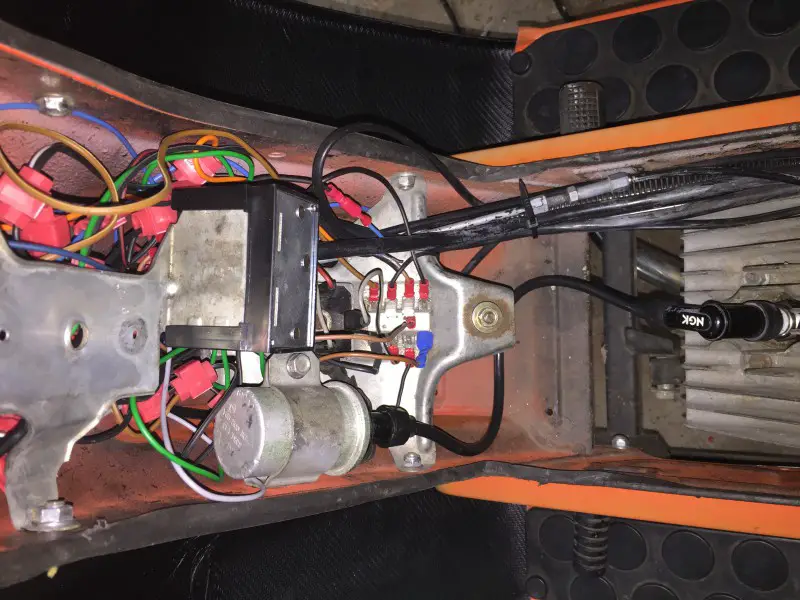

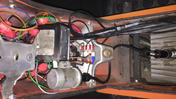

    Das Steuerteil sitzt beim SR50 ganz oben. Kann man in seinem Bild nicht erkennen, der teil fehlt Schlicht weg. Er schrieb aber das er ein braun-weißes Kabel vom Steuerteil abgezogen hat und ich sehe eine EMZA Zündspule.
    Müsste also eine E-Zündung sein. Wenn das Steuerteil wirklich vorhanden ist....
  • ...und woran erkennt man, dass da eine EMZA-Zündspule verbaut ist? => Ich kann es selbst bei 400-Facher Vergrößerung nicht erkennen, dass da EMZA drauf steht. (nicht mal, ob da 6V oder 12V eingestanzt ist - zu unscharf zu erkennen)

    Ist ein Steuerteil verbaut oder nicht? ggf noch ein Bild oberhalb der Klemmleisten machen (damit wir wissen, was du wirklich hast)

  • ...und woran erkennt man, dass da eine EMZA-Zündspule verbaut ist? => Ich kann es selbst bei 400-Facher Vergrößerung nicht erkennen, dass da EMZA drauf steht. (nicht mal, dass da 6V oder 12V eingestanzt ist)
    Daran, das die Bauform deutlich kürzer ist als die der normalen Zündspulen.

  • OK, das wäre der einzige Indiz...
    Dann sollte es also das Steuerteil ebenfalls geben - oberhalb der Klemmleisten.
    Somit kann er das, was ich oben betreffs der Überprüfung geschrieben habe nicht anwenden und muss statt dessen den Geber und das Steuerteil überprüfen:
    fest sitzende Verkabelungen, oxidationsfreie Kontakte, Masse-Verbindungen (auch die Motormasse) überprüfen...
    ...bevor man "tiefer" nachschaut.

  • hallo ihr lieben,
    danke für eure infos… ich habe wirklich ein steuerteil im SR50. und ich habe noch eines vom vorbesitzer dazubekommen, ein ganz neues.
    wenn ich das dran baue, passiert genau das gleiche, wie vorher, am steuerteil liegts also nicht...
