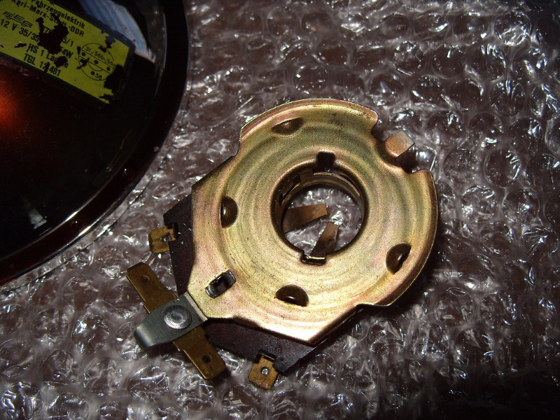

    Müsste er dann nicht auch einen anderen Reflektor verbauen, oder kann der HS1 Lampenhalter einfach gegen einen BA20d getauscht werden?

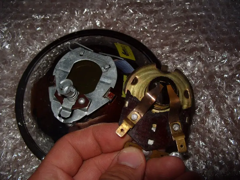

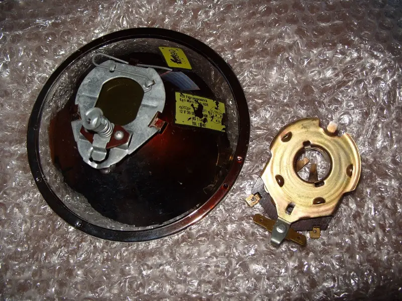

  • HS1-alternative BA20d-Birne - Also muss nix umgebaut werden.
    (aber diese Birne wäre im Bilux-Reflektor verboten. Deswegen auch das in Klammern gesetzte "verboten". - Das würde im Roller mit Klarglasscheinwerfer weniger auffallen, als hinter der geriffelten Scheibe, wenn der Polizist nachschauen würde)
    Nur wenn er 'ne "richtige" HS1-Birne mit PX43t-Sockel oder die H4 mit P43t-Sockel verwendet, muss er den Reflektor auf HS1 oder H4 umbauen. => HS1 und H4 sind baugleich (auch die Glühfäden sind in der selben Position), ABER die HS1 hat eine breitere "Nase" über der mittleren Elektrode der Birne => eine H4-Lampe passt somit in einen HS1-Scheinwerfer.
    HS1 ist symmetrisch, während die H4 den ansteigenden "Tastfinger" (also bessere Ausleuchtung) nach rechts hat.
    Gruß Frank

  • Wenn er eine Biluxlampe (35/35W) verbaut hat, dann ist das ein BA20d-Sockel.
    Wenn er dann die BA20d-alternative Halogenlampe verbaut, hat er das selbe Licht, was normalerweise HS1 bringen würde
    (Das wäre also eine HS1 auf BA20d-Sockel. - Also ne... :whistling: )
    Hat er (aber bereits) Halogen verbaut, hat er dem Px43t-Sockel für HS1 verbaut und kann also auch eine H4-Birne nutzen (sofern er eine 6V/35W-Spule verbaut hat)
    Halogen bringt ca 30% mehr Licht gegenüber der einfachen Bilux-Lampe. (entspricht einer 45W-Bilux)
