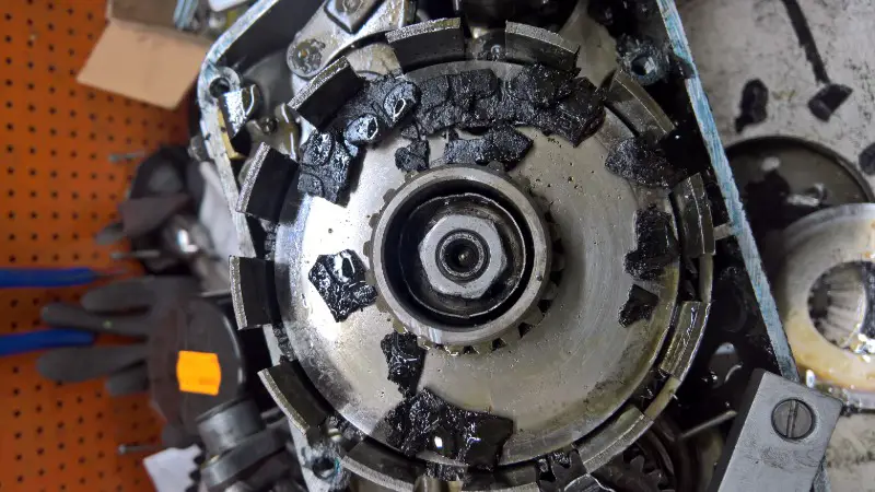

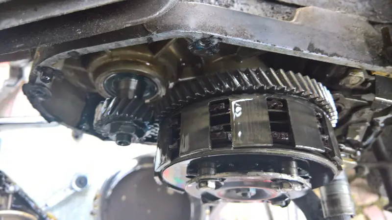

  • Resultat des heutigen Tages
    die Kupplung an sich ließ sich nicht einstellen. Also Öl ablassen, ein Brocken an der Ölablassschraube ließ mich dann stutzig werden.
    Einmal neu Kupplung bitte mit Regenerationskit
    dazu kommt Motorlager unten neumachen
    untere Motorhalteschraube
    Krümmer am Zylinder abdichten
    und diverse Kleinigkeiten

  • Kommt evtl noch schlimmer
    Lagerspiel und wenn ich am Ritzel von Hand drehe ächzt es aus dem Auslasss, normal oder bläst er schon vorbei?
    Der Patient soll 5 Liter auf 100 km schlucken. Die Simme fährt mit maximal Beladung immer. Trotzdem finde ich der Verbrauch passt nicht. Also auch einmal Zylinder Neu samt Kolben ?
    Die Kupplungschreiben sind verkohlt :-o
