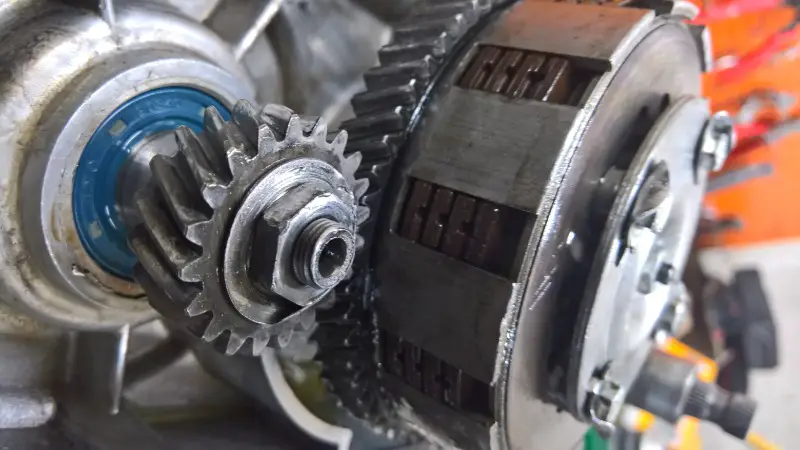

Kupplung hebt auch gerade ab. Wurde Ölgetränkt zusammen gebaut. -

übrigens die FEZ Stahlscheiben sind in der Oberfläche angeraut, MZA Scheiben sind glatt. mein Händler hat mir die besseren FEZ Beläge gegeben und vom Regenerationsset von MZA abgeraten aus eigene Erfahrung
so heute alles wieder eingebaut
Probefahrt ist gescheitert wegen gerissenem Kettenschloss, gut das ich da nachgesehen habe
Das entwickelt sich langsam zur Dauerbaustelle
Wartungsstau ... ich würde ja noch mehr sehen wollen
