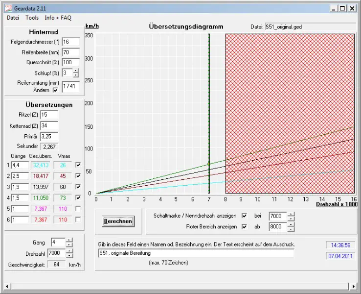

  • Oder, wenn es finanziell und auf dauer nicht stört, auf langes 5 Gang Getriebe umbauen und 13er oder sogar 12er Ritzel benutzen. Dann hast du am Berg mehr Zug und auf der Geraden die gewohnte Endgeschwindigkeit. Mann muss halt nur mehr Schalten.
    Ich fahre solch eine Kombination und bin zufrieden, auch wenn ich keine Berge erklimmen muss.
    Edit: Hab die Getriebediagramme mal rausgesucht, die ich für die Bestimmung der Ritzelgröße erstellt habe. Habe allerdings ein Hinterrad mit etwas weniger Abrollumfang.
