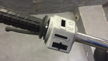

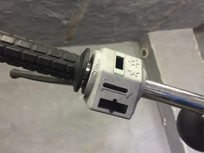

Am linken Schalterpaket sollte Hupe und Abblendschalter angeschlossen werden. Hierfür ist die Verkabelung noch relativ vollständig.
Am rechten Schalterpaket werden die Blinker geschalten. Oben rechts, Unten links und Mitte kein Blinker wenn ich das richtig verstanden habe. Nun habe ich aber leider keine Ahnung wie ich die Kabel in dem winzigen Bauelement anschließen soll...hat da jemand Bilder auf denen das irgendwie ersichtlich ist?
