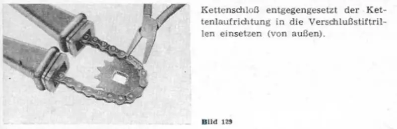

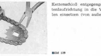

    Dann ist darauf zu achten, dass das Kettenschloss so montiert wird, dass der Sicherungsclip am Ende auf der linke Seite der Kette angebracht wird (Es also zum Fahrzeug zeigt). Andernfalls kann es dazu kommen, dass das Schloss Kontakt zum Kettenkasten bekommt und diesen Schlimmstenfalls zerstört.
    Okay das Schloss habe ich dann auf jeden Fall auf der falschen Seite, der kleine Clip ist auf meiner Seite wenn ich vor dem Ritzel stehe.
