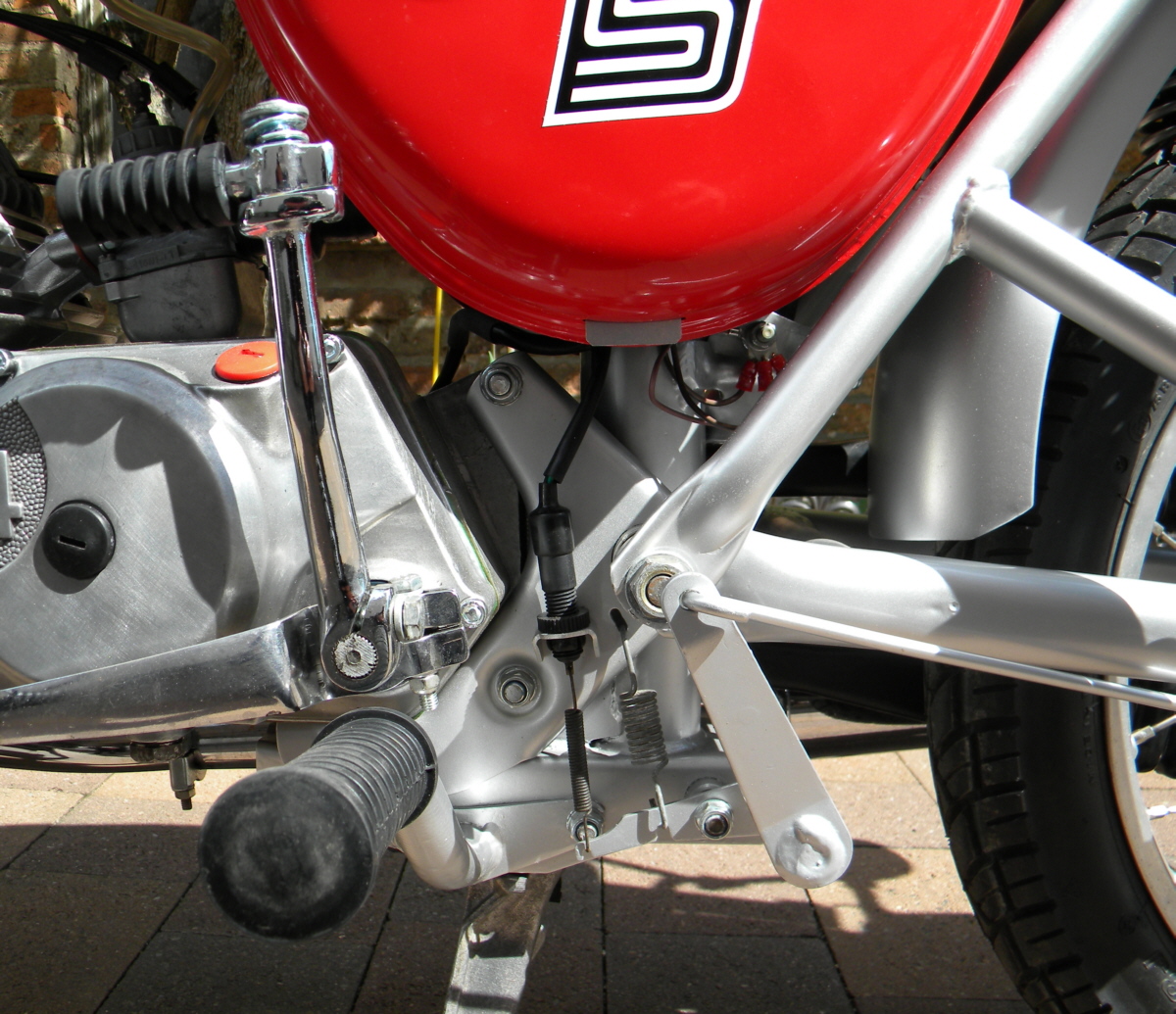

  • Ich denke mal du hast dir das Set geholt, was hier im Foto zu sehen ist:
    http://www.matdunkel.de/simson/89er/07.jpg
    Gruß Frank

    Woran kann es denn jetzt noch liegen, dass ich die Aufnahme nicht da reinbekomme? Ich hab eigentlich gedacht, die Aufnahme ist für den schmalen Schlitz gemacht, weil sie sich bei den breiten ja garnicht einhängen kann.
  • in den hohen Schlitz passt es auch, der Winkel wird duch die Federkraft der kleinen Feder in der Aussparung gehalten
    passt die Breite der Aussparung zum Winkelstück?
    du kannst auch an der oberen Seite vom Schlitz mit de Dremel etwas Material wegnehmen, somit bestünde mehr Freiheit den Winkel da hereinzuhängen ^^
