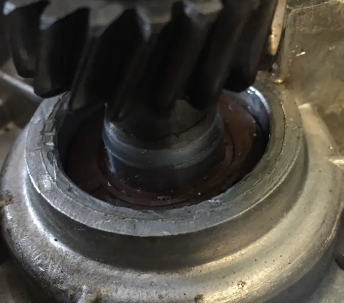

hallo, is der ring zu nah bzw zu dicht oder is das erstma nich so wild?
Simmerring zu nah?
der ist so gut wie weg. Da wird wohl schon Öl gezogen werden
der is neu. hab ihn grad reingebaut nur die frage ob er zu tief sitzt
und genau das hab ich beantwortet.
Raus und neuen rein -
und wieso neu? weil er zutief ist? oder weil er nicht dicht aussieht? versteh ich grad nicht
Der ist zu tief drin. Der sollte Bündig mit dem Gehäuse sein. Und neu, weil du den ohne beschädigen nicht rausbekommen wirst.
danköö

Die Phase vom Lagersitz kannst auch nacharbeiten. Ring bündig bzw nur so tief wie die Phase ist 90 Grad zur Wellenachse einsetzen. Außen ölfrei machen ( Sitz und Ring ).
