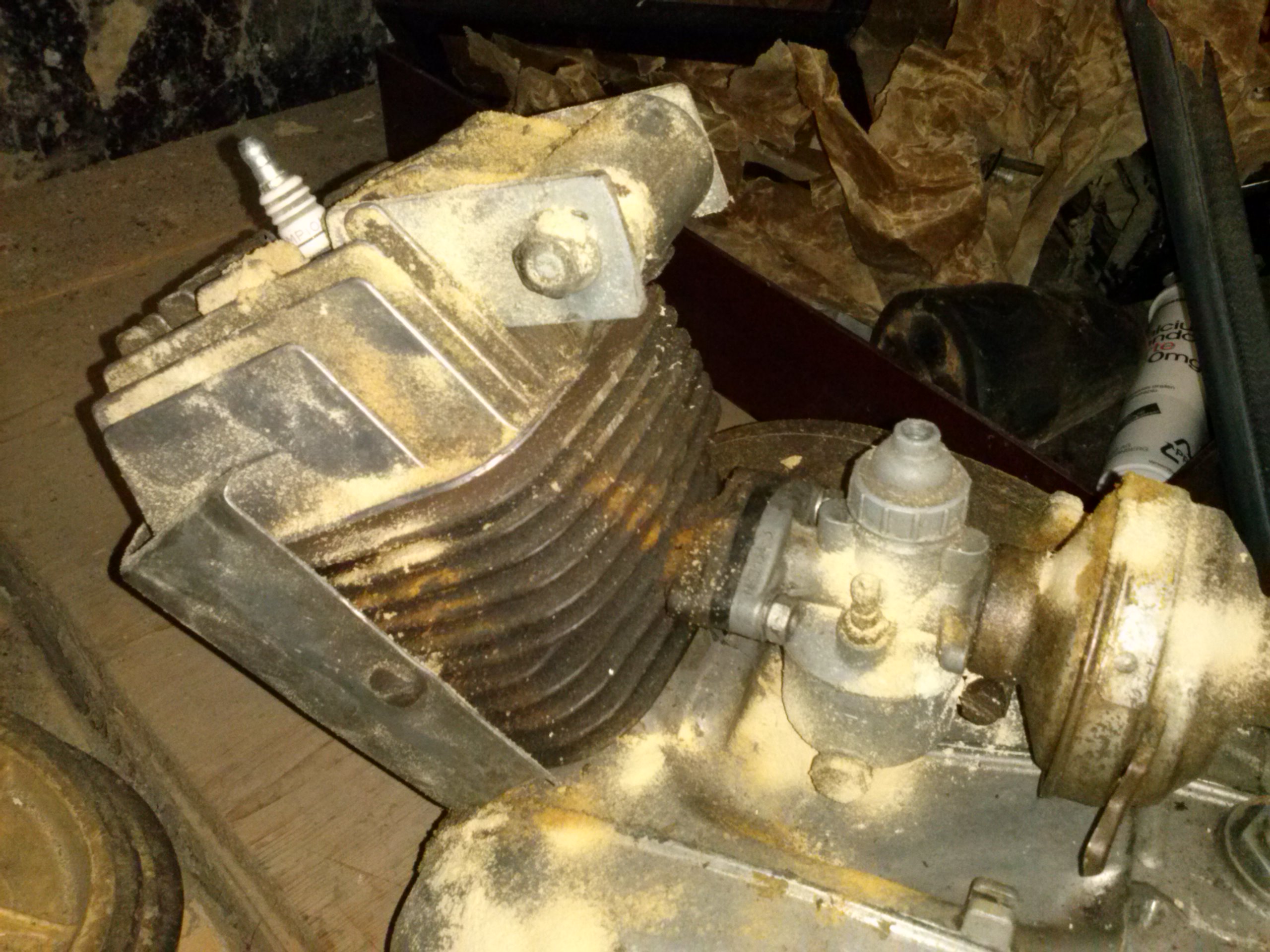

Ich hab beim Nachbarn einen Motor gefunden, den ich nicht so ganz zuordnen kann. Vielleicht weiß ja jemand von euch, woher er kommt.
Was'n das?
Motor vom Spatz
Handschaltung, Vergaser, Zylinder. Wenn man jetzt noch die reine Kickerwelle sieht, dann ist alles klar.
Google hilft.... Sperbermotor
Sieht mir nach Motoren misch-masch aus. Der Kopf ist schon mal vom Sperber. Der Vergaser ist ein NKJ aus dem SR 4-2 ( wahrscheinlich ) .
Der Unterbau sieht auch nach Sperber aus, was ich so sehen kann. Nur beim Zylinder bin ich mir überhaupt nicht sicher was das sein soll....... -
Siehste und genau das glaube ich nicht. Sperber kann nicht sein. Schau dir mal den Schalthebel obendrauf an! Außerdem fehlt die Schaltwelle. So schlau war ich auch schon ohne Google.
Spatz? Hatte der nicht den gleichen Motor wie KR50 und SR (nur halt mit Kickstart) Der Kleine Vergaser hat mich das auch schon vermuten lassen
M52KH.....Brand hatte Recht. Vielen Dank dafür!
Wenn man den Motor von allen Seiten fotografiert hätte und nicht nur von der Limaseite wäre es ersichtlicher gewesen ... Vergaser hätte sonst einer sein können vom Vergaser her leite ich keinen Motor her ...
Der Zylinder wird fälschlicher weise oft als Sperberzylinder gesehen. Er ist aber völlig anders, unten ist er von den Rippen her schmaler. Ist bloß ein Arm am Handschalthebel ist es ein Zweigang...
Warum?
Auf dem 1. Bild ist doch schon alles wichtige zu sehen
