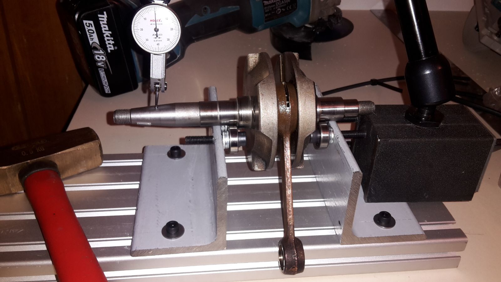

  • Ich habe in der letzten Zeit mehrere Kurbelwellen regeneriert ( d.h. neue Pleullager+Richten).Wenn mann eh ne alte Kurbelwelle daheim hat sollte das jeder mal Probieren. Ne Messuhr und einen Schon/Kupferhammer haben die meisten und "Prismen" kann man sich ja auch selber machen.
    Also ich bin froh das ich es ausprobiert habe und wegen dem Verschleiß an den Lagerflächen bin ich gerade am Testen ( Beschichtung + Nacharbeit)

    Werkstattpresse ist das eine, Parr Messuhren und eine Aufnahme zum Richten und Rundlauf prüfen
    brauch man da auch https://goo.gl/images/jSNchR
    Und viel Fingerspitzen Gefühlt, Geduld und Erfahrung.
