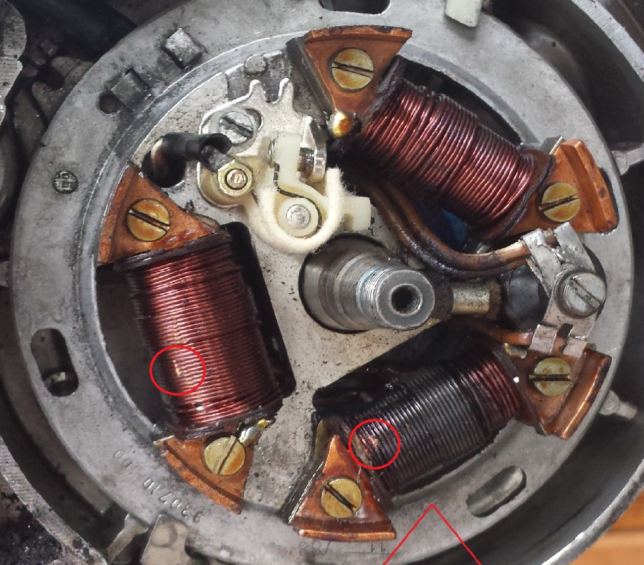

    Ich brauch einmal eure Hilfe zur Beurteilung meiner Lichtspule.
    Da ich mich bisher noch nicht mit den Spulen auf der Grundplatte beschäftigen musste, bin Ich etwas vorsichtig und frage heute lieber einmal nach.
    Folgendes zum Problem: Hatte ein Ausfall des Frontlichts, nachdem Ich den Simmerring auf Zündungsseite und den Unterbrecher getauscht habe.
    Habe Birne überprüft, Kabel überprüft und Masse gecheckt. War alles korrekt. Dann habe ich mit Hilfe einer Birne den Strom von der Lichtspule gecheckt bei laufendem Motor: Kein Strom vorhanden.
    Kabelbrüche konnte Ich keine finden, aber Ich kann leider nicht beurteilen ob die Spule vorher auch schon so ein schwärzliches Aussehen hatte.
    Darum wollte Ich fragen , ob die schwarzen Drähte auf eine Verbrennung des Drahts hinweisen.
    Unwuchten auf dem Polrad konnte Ich nicht finden,hat auch prima gedreht ohne zu schleifen.
    Vielen Dank schon mal im Voraus.
  • Die Lichtspule sieht von der Farbe her tasächlich seltsam aus. Normalerweise kann man aber die Spulen nicht überlasten, sodass sie durchbrennen würden. Was aber den Tot für Spulen bedutet: Windungsbrüche oder Beschädigungen des Isolacks und damit einhergehende Windungsschlüsse. Und da ist mir beim genaueren hinsehen auch gleich was ins Auge gesprungen. Bei der Primärspule siehts auch nicht viel besser aus, die schein wohl aber noch zu machen was sie soll!? Da warst du wohl etwas unvorsichtig..

  • Schaue mal auf die besagte Lichtspule die Windungen ganz links: Da sieht es aus, als wenn da ein deutlich heller Bereich in dem einen Draht ist. Es wirkt auf dem Foto so, als wenn dort der Wicklungsdraht durch ist.
    Eigentlich kann man die Spule kaum überhitzen, dass der Isolierlack dermaßen wegbrennt...
    Versuche mal mit einem harten Pinsel (Borsten, nicht härter als 'ne Zahnbürste) und Bremsenreiniger bzw (Wasch-)Benzin, ob du die schwarze Schicht runterwaschen kannst. (ein Teil könnte Dreck sein, wo der Simmering defekt war)
    Danach müsste man sich die Spule dann noch einmal anschauen (schauen, ob es wirklich verbrannter Isolierlack ist oder "nur" Dreck war)

  • Wenn der Isolack nicht beschädigt ist und wenn die von mir angezweifelte Stelle doch kein durchtrennter Spulendraht ist, dann könnte auch eine der beiden Lötstellen gebrochen oder einfach nur der Anschlussdraht kurzgeschlossen oder durchtrennt sein.

    Könntest du die von mir genannte "helle Stelle" am linken Rand der Wicklung mal in scharfer Großaufnahme fotografieren?
    Die Stelle sieht mir etwas verdächtig aus - als wenn da der Wicklungsdraht durch sein könnte.
