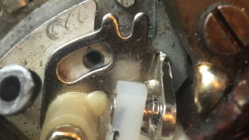

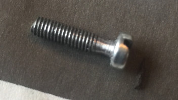

    Vorhin habe ich mal meine Zündung rausgenommen und genauer angeguckt. Und gleich mal den neuen Unterbrecher eingebaut. - Dabei ist mir aufgefallen, dass die heute erhältlichen Kontaktsätze (MZA, gekauft bei AKF) offenbar recht ungenau gefertigt sind: Das bogenförmige Langloch für die Befestigung ist zu weit vom Drehpunkt weg.
    Dadurch sitzt die Schraube nicht mittig im Langloch, sondern steht an dessen innerer Flanke an. - Das führt dazu, dass sich der Unterbrecher beim Anziehen und Lösen der Schraube immer hin und her dreht (quasi durch die Tangentialkraft der sich drehenden Schraube); macht sicher viel Freude beim Zündung einstellen. Ich habe das Problem damit gelöst bzw. umgangen, dass ich die Schraube kurz in die kleine Ständerbohrmaschine eingespannt und ihr einfach nahe am Kopf mit der Schlüsselfeile einen kleinen Freistich verpasst habe.
    – War meine Lösung; trotzdem frage ich mich: war da einfach die falsche Schraube drin? (Mir kommt auch ne 16er Länge recht reichlich vor ...)
